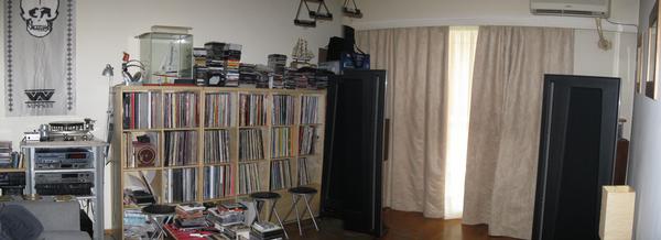

Καλημέρα, καλή εβδομάδα και συγχαρητήρια για το thread.
Τα Analysis Omega παίζουν μια χαρά (για τα γούστα μου) και στο δικό μου μικρό και ταπεινό σαλονάκι (3.30Χ460 μ). Δυστυχώς θα λείπω για κανά μήνα ακόμα απο τας Αθήνας οπότε αν είναι να κανονίσουμε/τε κάτι από Νοέμβριο που θα επιστρέψω.

Να κάνω μια ερώτηση...
Βλέπω σε όλες τις φωτογραφίες που μπαίνουν, ότι τα ηχεία είναι πάντα στημένα με τις μονάδες υψηλών συχνοτήτων στην εσωτερική πλευρά. Υπάρχει κανένας ιδιαίτερος λόγος που γίνεται αυτό;
5.020
8
Θεμα γουστου και ταιριασματος με τον χωρο Νικο.
Εχω παρατηρησει οτι σε μεγαλους χωρους τα τουιτερ τα προτιμω προς τα μεσα, ενω σε μικρους προς τα εξω αλλα αυτο δεν ειναι ο κανονας μιας και οπως βλεπω και του Ηλια και τουτ Βασιλη, αν και μικροι σχετικα χωροι, τα εχουν προς τα μεσα, πραγμα που πιστευω προσθετει σε βαθος σκηνης, αλλα χανει σε πλατος. Αλλα αυτο ειναι καλυτερα να μας το πουν οι ιδιοι και ο Βασιλης ο Τσαντουλης που εχει πειραματιστει περισσοτερο απο ολους μας με τετοπιου ειδους ηχεια.

Εχω παρατηρησει οτι σε μεγαλους χωρους τα τουιτερ τα προτιμω προς τα μεσα, ενω σε μικρους προς τα εξω...
Ακριβώς αυτό υπονοώ. Η τοποθέτηση των ηχείων με τα τουίτερ προς τα μέσα σε έναν μικρό χώρο (όπου εκ των πραγμάτων τα ηχεία δεν απέχουν πολύ μεταξύ τους), θα μειώσει πολύ το εύρος της στερεοσκοπικής εικόνας. Γι αυτό μου κάνει εντύπωση.
Και εγώ είχα αυτήν την απορία ως κάτοχος magnepan MG-1.4 (υπάρχουν ακόμα, πίσω από τα Analysis με σκισμένες μεμβράνες, λόγω πεσίματος από αέρα) που τα είχα στημένα με τις μονάδες υψηλών στην εξωτερική πλευρά. Τα Analysis αντίθετα ακούγονται στον ίδιο χώρο καλύτερα με τα ribbons εσωτερικά, δεν ξέρω αν είναι σωστή η έκφραση "εστιάζουν καλύτερα"

Αυτό τελικά είναι κάτι για το οποίο θα μπορούσε να μας διαφωτίσει ο ίδιος ο Κος Χάρτζης. Και πριν από λίγο μιλούσα μαζί του αλλά ξέχασα να τον ρωτήσω. :609:

Κατά την γνώμη μου τα tweeter είναι καλύτερα "απο μέσα"
Καλύτερη εστίαση, σωστότερο μέγεθος στερεοφωνικής εικόνας.
