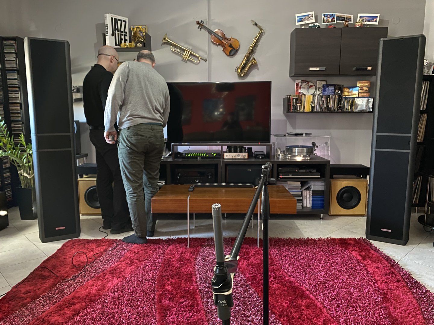

Θα τον τρέχεις πάλι στου john να κάνει την 6db μείωση μόνο στο σήμα των 2 low pass κλάδων :p
...αλλά μπα... είναι μπασοκεφαλος και θα τ΄αφήσει όπως είναι για να μείνει με παραπάνω db στις πρώτες οκτάβες...
Μα λογικό δεν είναι; Γιατί να χαμηλώσεις και το υπόλοιπο φάσμα που δεν πάει στα subs;

Το πλάνο ήταν μη ρεαλιστικό. Η μέτρικ επέζησε, αν και δεν θα έπρεπε.
Τα ηχεία είναι εξαιρετικά, μία κατηγορία πάνω απο τα προηγούμενα, που ήταν και αυτά πολύ καλά.
Έγινε μόνο το απαραίτητο Eq, η ενσωμάτωση των σαμπ με το υπάρχον πλάνο ήθελε πολύ περισσότερη ώρα, που μάλλον δεν θα είναι ποτέ διαθέσιμη, και δεν έχει και νόημα.
Στις επόμενες μέρες θα ενσωματωθούν κανονικά τα σαμπ σε 2.2 (και όχι 2.4)
Αν θέλει κάποιος άλλος να δοκιμάσει, μπι μάι γκέστ

Υπό τους όρους της τοποθέτησης ως έχει, δεν έχει νόημα να μιλάμε για 4 σαμπ πλήρους φάσματος (20-80) σε καμία περίπτωση και για κανένα λόγο.
Αν δεν αλλάξουν θέση τα σαμπ, και θέση τα ηχεία, είναι πρακτικώς ανόφελο και εν συνεχεία ανόητο να μιλάμε για 4 σαμπ, με τα 2 να είναι μισό μέτρο πίσω από τα άλλα δύο, αυτά θα τα βλέπει ο Μπούτιας και θα γίνει φαλακρός.
Στην παρούσα τοποθέτηση, τα γνήσια σαμπ θα αναλάβουν το στενό κάτω όριο του φάσματος που δε παίζουν τα εμπρός.
Δηλαδη το ένα κανάλι μπάσου, θα μοιραστεί σε 4 πηγές μπάσου, χωρίς να μιλάμε για πολλαπλά σαμπ επί της ουσίας.
Εν συντομία, σαμπ στο σαμπ του ηχείου, με κρος στο σημείο που λήγει η απόκριση του ηχειοσαμπ. 35; 35. Όπου είναι πιο βολικό.
Από κει έπρεπε έτσι κι αλλιώς να ξεκινήσει το ποίημα, πρώτα να δεις τι καταφέρνει το ηχειοσαμπ, και μάλιστα στην κολλητά στον τοίχο τοποθέτηση.
Τώρα αν σε δεύτερο χρόνο παν τα ηχεία κολλητά στον τοίχο, και τα σαμπ στους πλαινούς τοίχους, τότε μιλάμε για πολλαπλά.
Μετακινήσεις ηχείων θα κάνατε δήθεν, και μετρήσεις...
Όπως είπα, το στήσιμο της μετρικ είναι παιχνίδι, τα υπόλοιπα όμως (ισοστάθμιση στο πεδίο του χρόνου και του πλάτους με 4 σαμπ και μετακινήσεις ηχείων και σαμπ και μετρήσεις σε όλες τις πιθανές θέσεις) όχι.;)
Όχι, δεν υπήρχε τέτοιο πλάνο. (Και να υπήρχε δηλαδή.... :lolsign:)
Έλα να την παίζεις εσύ. Εγω την έπαιξα αρκετά για φέτος.
Αν ψάξεις να βρεις τι είχα γράψει εξ'αρχης, θα το δεις. Ξεκαθάρισα κιόλας πως δε κουβαλάω ηχεία, έχω τη μέση μου. :gotcha:
Θα καθόμουν στο τέταρτο μετά το graph στη μετρικ να πίνω κρασί και να σας βλέπω να κουβαλάτε ηχεία και να μετράτε. :lol:
Θέλει πολύ δουλειά ένα στήσιμο τέτοιο, δεν είναι παίξε γέλασε.

Εναλλακτικη πρόταση: τα κανονικα ηχεία να παίζουν και ως mono σαμπ array στο x y, και τα κανονικα σαμπ να πάνε πίσω από τη θέση ακρόασης, επίσης mono, για να ακυρώνουν modes στον z.
Btw, αυτή είναι γενικά η σωστή χρήση των σαμπ τοποθετημένων όπισθεν θέσης ακρόασης. Να ακυρώνουν modes. Το γράφουν τα ιερά Ευαγγέλια. Μετανοείτε.

Παντως εφερα λιγο με το χρυσο αυτακι μου το στερεοφωνικο , το delay των μονο φονικων μπασων των κυριως ηχειων και ηρθε αρκετα καλυτερα. Λιγο την επαιξα και με τις σταθμες και μετα απο καποιο παιξιμο ωρας, με το αυτι ομως, εκατσε καλυτερα.
η αλλη κι ευκολοτερη λυση ειναι να καταργησουμε το μονοφωνικο μπασο και να παιξουμε ενα σετ στερεο 2.2 ηχεια και σαμπ και να σεταρουμε εκει οπως πχ στο προηγουμενο σεταπ.
Ποια είναι η απόσταση καθενός main από το ομόλογό του sub;
Οπως τα χουμε τωρα, οπως δηλαδη και απο το προηγουμενο σεταπ που μπορεις να δεις και απ τις φωτο, υπολογιζω 30-50 εκατοστα περιπου απ τα κεντρα τους
Kαι αυτό ωραίο καρδιο σενάριο! Ισοδύναμο ακουστικά με το δικό μου αλλά χωρίς καμία μετακίνηση! Εύγε!
Με το δικό μου σενάριο, εξαφανίζουμε τον πισω τοίχο, με το δικό σου, τον εμπρός.
Ευκολότερη αλλά ...βαρετή.
Λέμε τώρα...μάλλον είναι η πιο ρεαλιστική λύση η 2.2. Οι άλλες λύσεις θέλουν μπούτχια.
