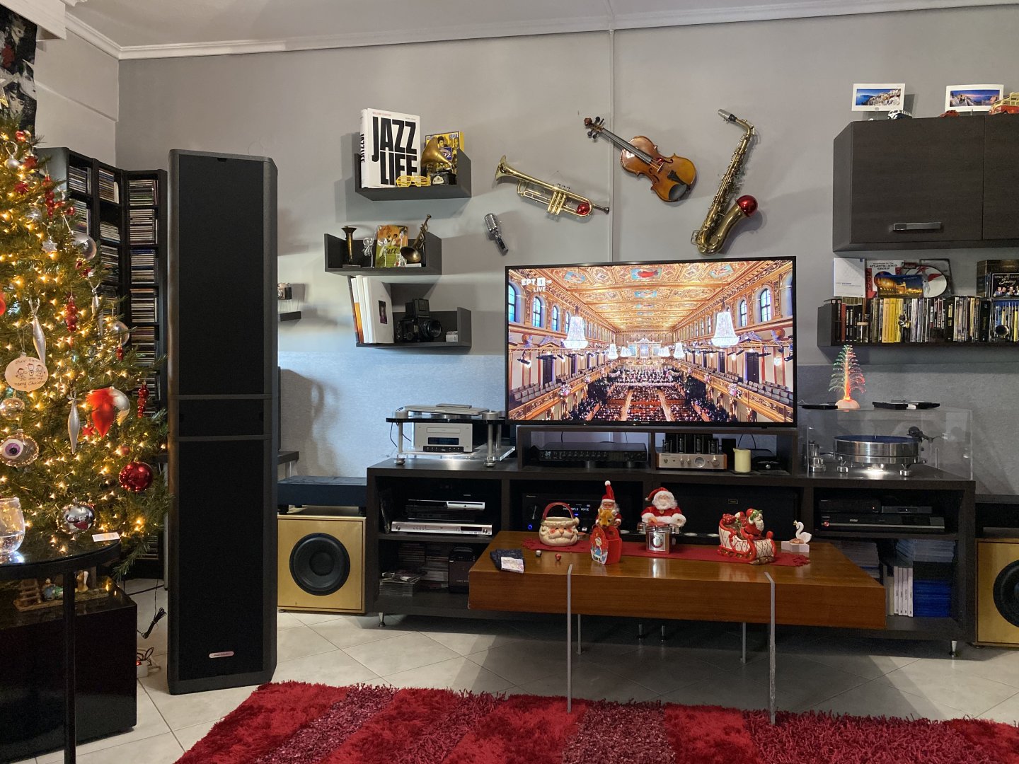

Εάν κρίνεις ότι κάποια θέματα δεν είναι ήδη τακτοποιημένα στο βαθμό που θα ήθελες,για ν'ασχοληθεί κάποιος με αυτά εξ αποστάσεως θα πρέπει εσύ ο ίδιος να εκτελείς λήψεις με REW - UMIK και να δημοσιευτούν παραστάσεις SPL - Spectrogram - group delay.Κατά τη γνώμη μου η αφετηρία πρέπει να γίνει με τα main ηχεία μόνα τους...Δεχόμενος ότι τα ζητήματα με τη γενική κλίση στην καμπύλη σε ύψη ανώτερα των 200 Hz είναι επιλυμένα χάρη στις επεμβάσεις των Ear & Dimi,μπορούμε να εστιάσουμε στην κατώτερη από αυτό το όριο ζώνη...Δηλαδή να γίνουν σε πρώτο στάδιο δύο swep με σήμα 20-200 Hz,το πρώτο με τα main μόνα τους και ανοικτά bass reflex,το δεύτερο με περιορισμένα - λ.χ σπογγώδη επένδυση τυλιγμένη στην εσωτερική πλευρά καθενός σωλήνα και όχι εντελώς σφραγισμένα - τα ανοίγματα br...Έτσι θα μπορούσε να διαπιστωθεί καταρχάς ποια είναι η συμβολή των bass reflex στα φαινόμενα group delay προτού καν να εμπλεκόταν η απόκριση από τα sub...

@Bhutia μια που σε βρήκα, έχεις μετρήσει spectrogram και group delay 30cm αριστερα/δεξιά/πάνω/κάτω της θέσης ακρόασης;
Στη δική μου ή του...JFK;;; :roflmao:
Έχω πάντως προβεί σε τέτοιες δοκιμές,και όχι αποκλειστικά με σταθεροποιημένο το μικρόφωνο ειδικά στα [L+R] sweeps,αφού έχουμε μεγάλα μεγέθη στα εμπλεκόμενα μήκη κύματος...Στα δικά μου τουλάχιστον setup παρατηρώ κάποιες διαφοροποιήσεις μεταξύ δεξιού και αριστερού καναλιού σε καθένα ζεύγος λήψεων,ενώ αυτές μικραίνουν αρκετά ανάμεσα σε λήψεις για το ίδιο κανάλι από τις εναλλακτικές τοποθεσίες.Λαμβάνω κυρίως υπ'όψιν την ανταπόκριση με τα επιμέρους κανάλια εκπέμποντα μαζί,καθότι με ενδιαφέρει ο τρόπος που θα συνεργάζονται μεταξύ τους για την εξουδετέρωση ιδιορρυθμών...Οι διαφοροποιήσεις σε αυτήν από τις εναλλακτικές θέσεις λήψης δεν είναι ικανές να μεταβάλουν τη βαρύτητα εκτίμησης ως προς το MLP.

Δεν είμαι δα...headbanger ή καμηλοπάρδαλη να τινάζω κεφάλι σε ακτίνα τάξης 30 - 40 εκατοστών κατά τη διάρκεια ακροάσεων.Έχω όμως παρατηρήσει τουλάχιστον στα δικά μου setup πως όταν φέρω τη συμπεριφορά στο πεδίο του χρόνου εκεί που με ικανοποιεί επί του MLP,τότε η απόδοση των χαμηλών δεν με ενοχλεί καθώς μετακινούμαι για διάφορες δραστηριότητες εντός του χώρου και ακόμα περισσότερο δεν ενοχλεί με ανεπιθύμητη βαβούρα όταν πηγαίνω σε γειτονικούς χώρους...Άμα βρίσκομαι σε εξωτερικό χώρο θα έχω κιόλας αυξήσει περισσότερο τη στάθμη,με αποτέλεσμα η όποια πλημμελής αλληλεπίδραση main&sub με την ανταπόκριση από το χώρο ακρόασης να γινόταν τελείως εκνευριστική...
Οι δύστροποι γείτονες του JFK τουλάχιστον αποτρέπουν μεγάλες ανόδους στη συνεχόμενη στάθμη ακρόασης...Για τη δύστροπη metric δεν γίνεται να προβληματιστώ...
Θα κάνω ανέβασμα σαν αυτό που ζητάς,αλλά αφήνεται στη δική μου διακριτική ευχέρεια,αφού θα πρέπει πρώτα να παρθούν ανάσες...και από άλλους.:sneaky:

Υπάρχει ένα απλό τεστ και για το ζήτημα που έχει αναφέρει ο JFK ως προς τον ενδεχόμενο εντοπισμό κάποιου από τα sub του καθώς ακούει τη μουσική να παίζει...
Εννοείται πως εδώ θα εφαρμοστεί υπό όρους ελαφρώς διαφοροποιημένους ως προς τους προβλεπόμενους... Διατίθενται δύο δοκιμαστικά αρχεία,ένα για το δεξί κι ένα για το αριστερό κανάλι...Όσο εκπέμπεται το σήμα σε καθένα από αυτά,κατέρχεται σταδιακά η συχνοτική ζώνη από τα sweep...Ανάμεσα στα διαδοχικά sweep ακούγεται η φωνή ενός εκφωνητή ν'ανακοινώνει τη ζώνη που παίζει σε καθένα στάδιο...Η φωνή θ΄ακούγεται σταθερά στο κέντρο της σκηνής μεταξύ των main ηχείων...
Καθώς ξεκινά η αναπαραγωγή λ.χ. για το αριστερό κανάλι από τα 200 Hz ,θα πρέπει ν'ακούμε τα πρώτα sweep προερχόμενα από το αριστερό main...Γύρω από το όριο των 80 Hz περίπου και παρακάτω θα πρέπει η εικονική πηγή για τον ήχο του sweep να φεύγει από το αριστερό ηχείο και να εντοπίζεται πλέον και αυτή στο κέντρο της σκηνής,χονδρικά στη βάση κάτω από το νοητό είδωλο του εκφωνητή...
Θεωρώντας δεδομένο ότι τα επιμέρους sub δεν θα είναι κροσαρισμένα σε συχνότητα ανώτερη των 80 Hz,όποτε εντοπίζεται η πηγή sweep σε ζώνες κατώτερες των 80 Hz να κλίνει προς κάποια πλευρά όπου θα υπάρχει εγκατεστημένο sub τότε γίνεται δεκτόν ότι υπό τις συγκεκριμένες συνθήκες και την ακουστική αντίληψη του χρήστη σε αυτήν τη χωροταξία setup κάποια παράμετρος θα χρειαζόταν επανεξέταση...
Σε πιθανή απορία πώς θα εξεταζόταν εντοπισμός από πιθανή ολίσθηση delay σε sub που θα ήταν εξαρχής κεντρικά τοποθετημένο ως προς τα man ηχεία και μπροστά στη θέση ακρόασης,γίνεται μια απλή κίνηση : Μπορεί να μετακινηθεί το ύποπτο sub προσωρινά προς τη μια ή την άλλη πλευρά,κρατώντας όμως σταθερή την αρχική ακτίνα με κέντρο το MLP,ώστε να μη μεταβαλλόταν η αυθεντική σχέση delay ως προς τα main ηχεία.
