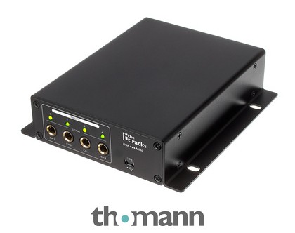

Για μια στιγμή... Στις οδηγίες χρήσης λέει πως παρέχεται δυνατότητα delay ειδικά για ... τις εξόδους sub αντί για εκείνες που θα συνδέονταν με τα main ηχεία... Επίσης αναγράφεται στις ιδιότητες από την ιστοσελίδα της συσκευής ότι όποτε ενεργοποιείται επεξεργασία σήματος σχετική με sub θα ισχύει αποκλειστικά για σήματα PCM με συχνότητες υπερδειγματοληψίας κατώτερες των 192 KHz...
Πρέπει πάντως να ξεκαθαριστεί ότι η ικανοποιητική ενσωμάτωση sub είναι λγότερο θέμα delay και περισσότερο θέμα κατάλληλης τοποθέτησης και σε συνδυασμό με τα κύρια ηχεία ώστε να γινόταν αμοιβαία εξουδετέρωση ιδιορρυθμών.
Στο πεδίο της σύνδεσης θα πρότεινα αντί αντάπτορα Υ και παράλληλη σύνδεση να γινόταν άμα ήταν πραγματοποιήσιμο daisy chaining με ζεύγος sub κοινό ανά διαθέσιμο κανάλι ώστε να χωρούσε τετράδα sub.
Για μια στιγμή κι εδώ... Η ανωτέρω συσκευή έχει αναλογικά In-Out, οπότε το σήμα υποβάλλεται σε πρόσθετες επεξεργασίες επιτελούμενες κιόλας από εξαρτήματα αμφιλεγόμενης ποιότητας. Βεβαίως είναι δόκιμη σε περίπτωση που θα συνδεόταν αποκλειστικά σε αναλογική έξοδο sub για να διαχειριστεί πολλαπλά τεμάχια, ας προσεχθεί όμως ότι το λογισμικό της δεν είναι συμβατό για σύνδεση σε... Mac.

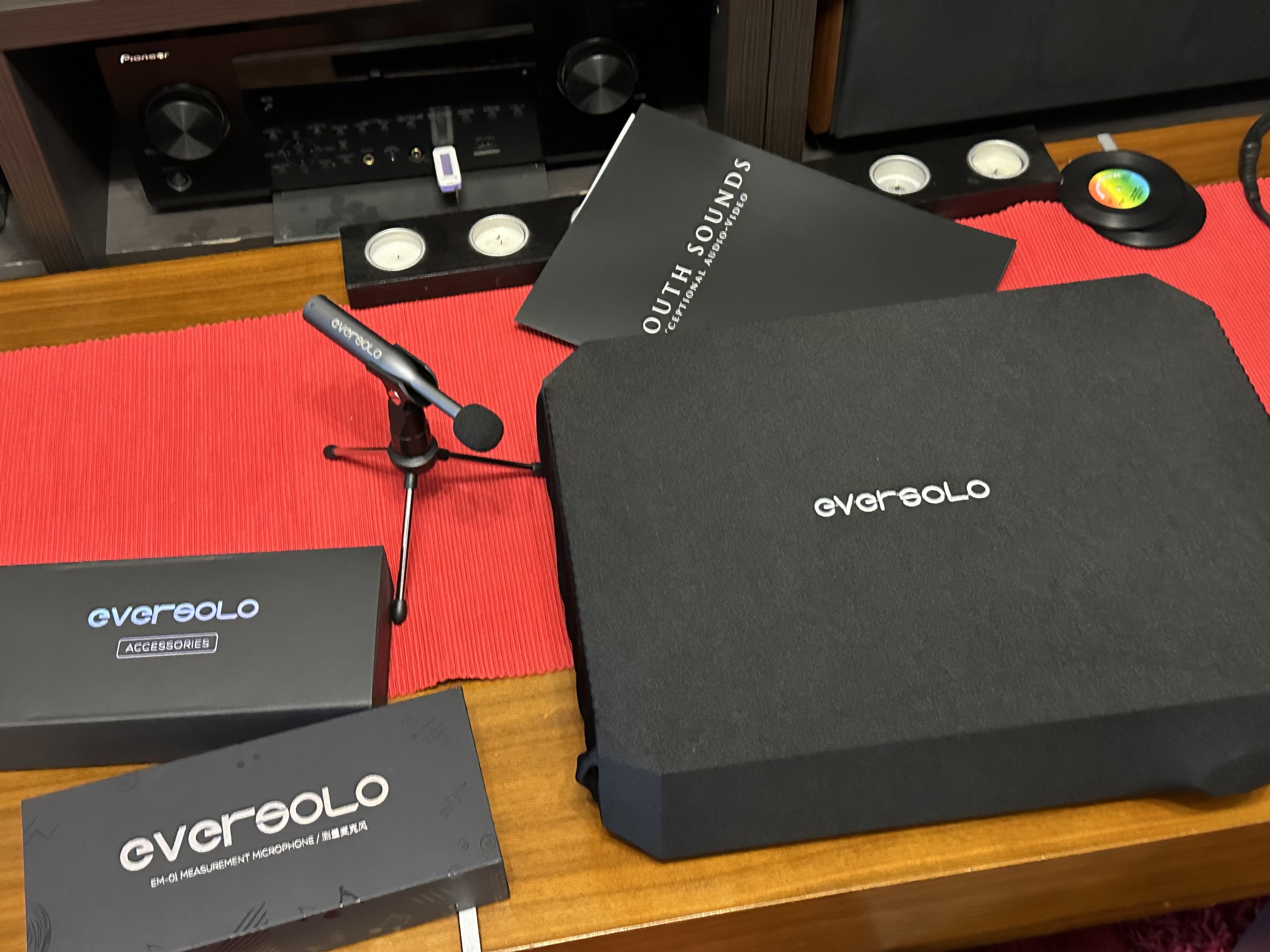

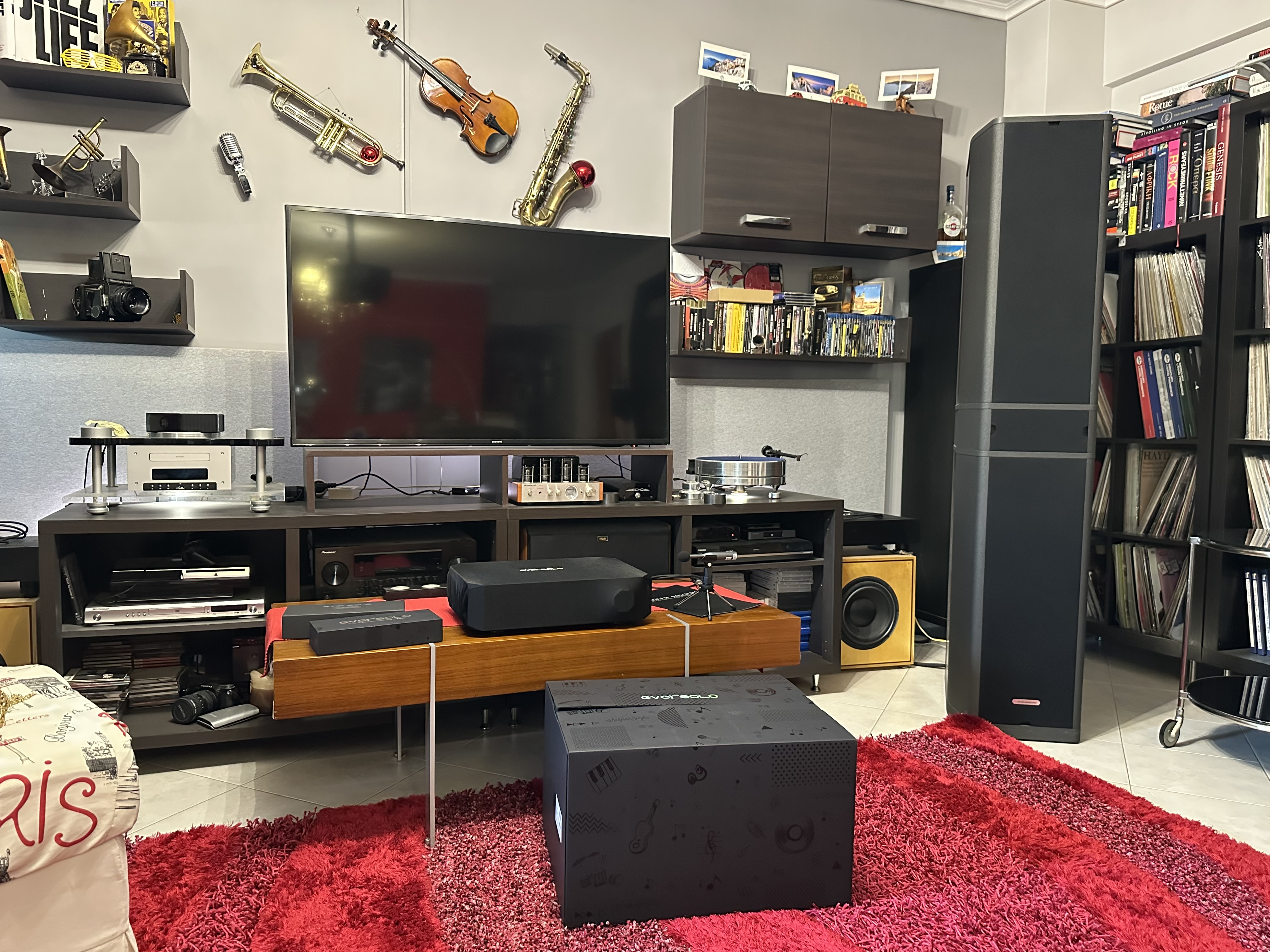

Ελα και ηρθε το εργαλειο ω ρε μανα μου…
Χαμος.. θα περασουμε δυσκολες μερες!!!
ωραιο ποιοτικο φαινεται με δυνατη συσκευασια!
Και μαζι πηρα και το νεο μικροφωνο για τα καλιμπραρισματα!
παμε σιγα σιγα!
