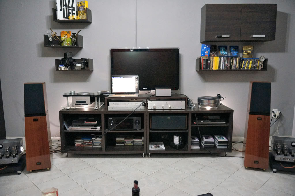

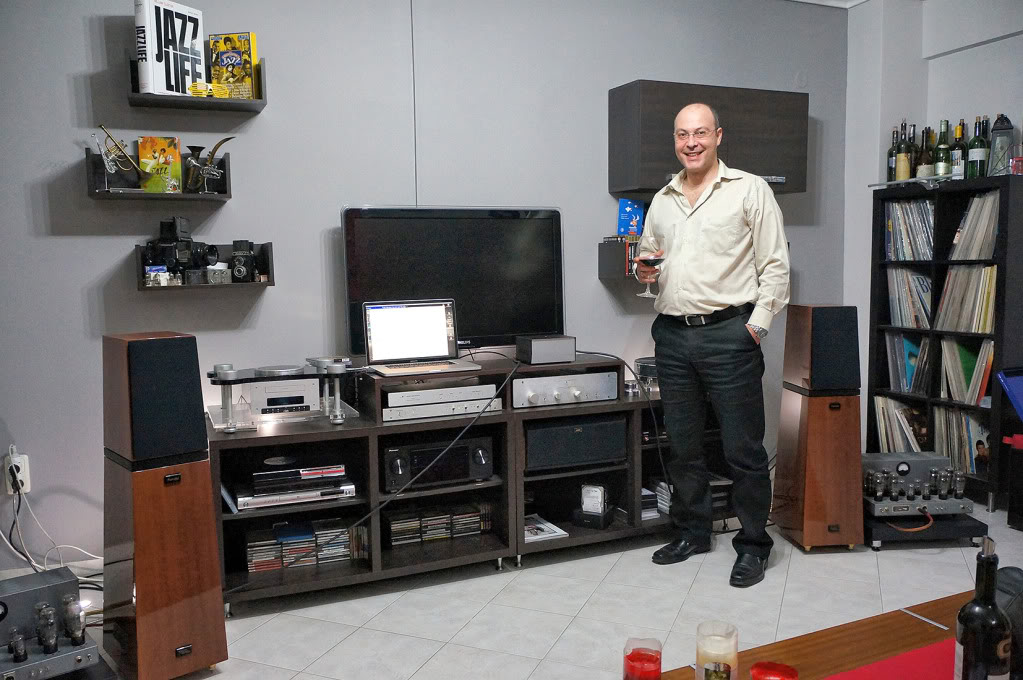

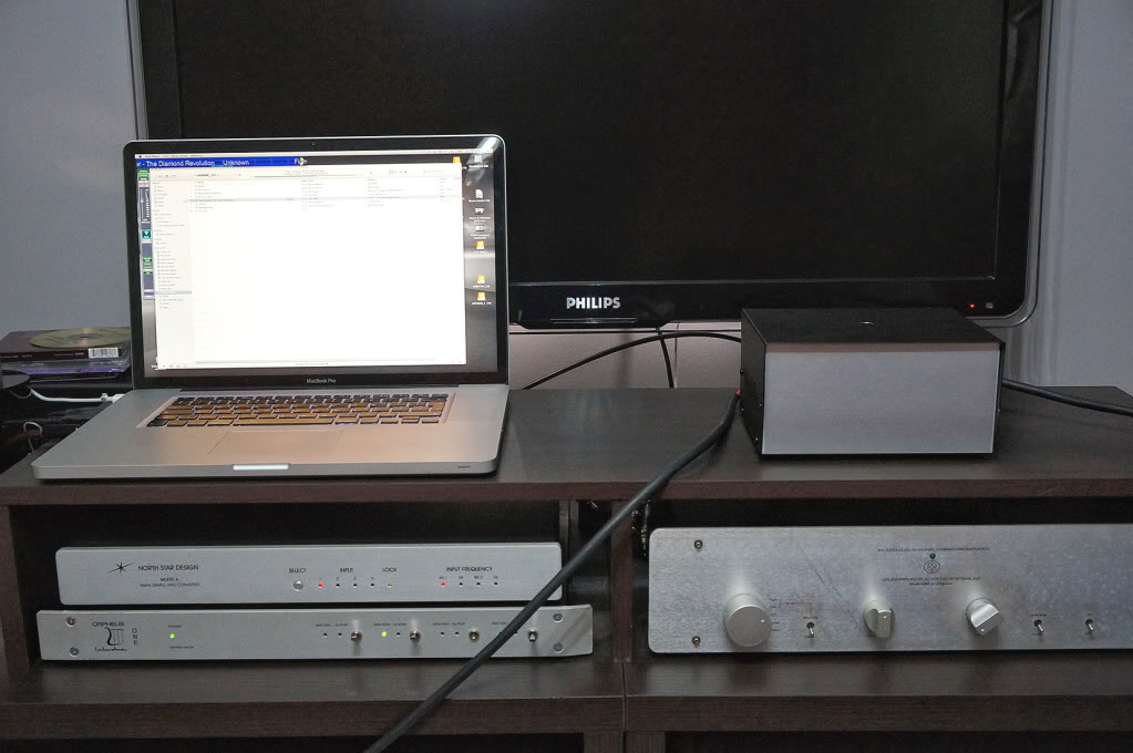

εδω μια απλη γενικη του χωρου με το νεο κουτακι μεσα...αστειο σε μεγεθος...αλλα..!

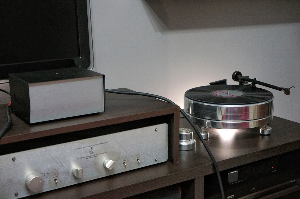

βεβαια 2 ειναι τα σημαντικα στοιχεια της χθεσινης βραδιας....
το πως λυθηκε το προβλημα του βομβου και τελικα καταληξαμε να με κανει να ακουω ΨΗΦΙΑΚΑ βυνιλια,
αλλα και το ατιμο το μικρο κουτακι...το πως επαιζε, εντυπωσεις, κλπ κλπ!

Μα που είναι το κουτάκι? Εκεί από κάτω, δεξιά?

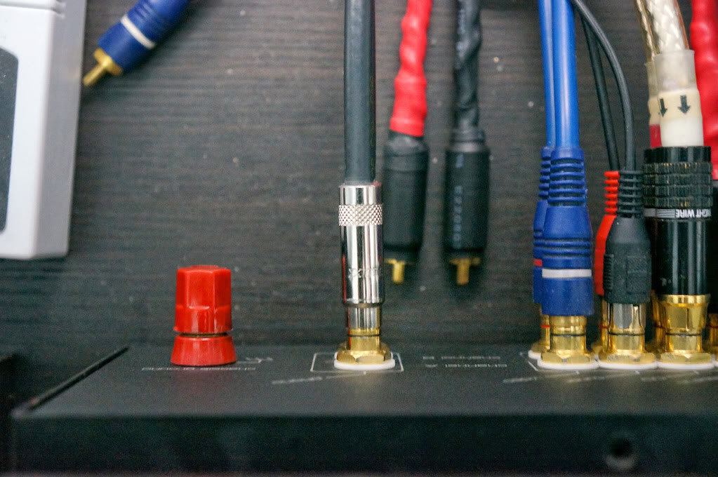

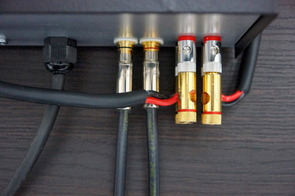

Αν προσέξατε, εκτός από τα RCA που είναι sonic frontiers, οι μπανάνες εξόδου του ενισχυτή είναι Audio Note ασημένιες! Καλό, ε? περνάει και για Hi-End από πίσω! χαχαχαχαχαχχαα
Ως καλώδια ηχείων τα κλασσικά 4mm της Belden, και ιντερκονέκτς τα Belden 1694A, τα κορυφαία coaxial 75ωμ, με βύσματα της Neutrik.

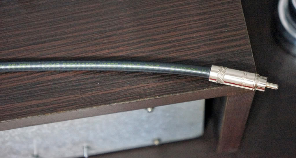

και βεβαια, η λυση δοθηκε αμεσα απ τον δοκτωρα (και ) του ηχου Κωστα αφου εκανε ολα τα κολπα του, αλλαξαμε και τα rca απο το step up στον προενισχυτη....
ΩΩΩ...!
παει ο βομβος!! εξαφανιστηκε.!
ποσα rca ειχα αλλαξει, διαφορα καλωδια αλλα τιποτα, το ιδιο, οποτε υπεθεσα πως εφταιγε κατι αλλο...
βεβαια ειχε το μυστικο του ...
ΨΗΦΙΑΚΟ , ναι , καλα διαβαζεις, ψηφιακο καλωδιο Belden coaxiαλ 75Ω για rca !!
ναι , αλλα οπως λεει με κορυφαια θωρακιση! οποτε παει κι ο θορυβος, πανε ολα, μια χαρα!!
και παιζει κ πιο καλα τωρα..

κι ερχομαστε στο σημαντικο της βραδιας...
εκειο το κουτακι το Ice 3ης γενιας απ οτι μου πε ο Κωστας, ας με διορθωσει αν κανω λαθος, με τα περιπου 140w στα 8ω, ενας ψηφιακος τοσοδουλης τελικος ενισχυτης....
τα συμπερασματα ειναι ενδιαφεροντα !
