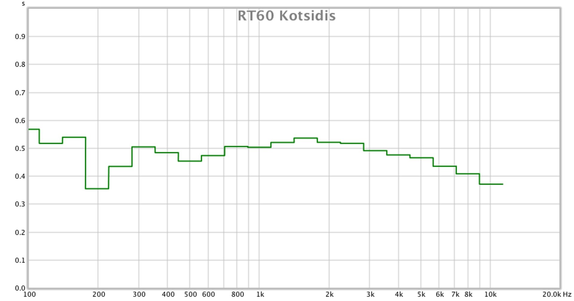

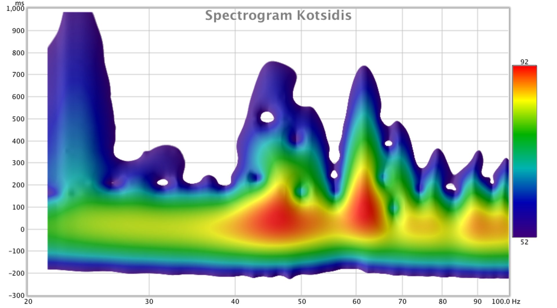

Δημήτρη, το spectrogram είναι με ένα ή δύο ηχεία μαζί;
Οταν μετράω RT και spectrogram χρησιμοποιώ και τα δυο ηχεία (ή και το sub αν υπαρχει και σε υψηλότερη στάθμη), με τη λογική να υπαρχει συμμετρική διέγερση του χωρου. Δεν βρήκα σαφείς οδηγίες κάπου τεκμηριωμένες.
