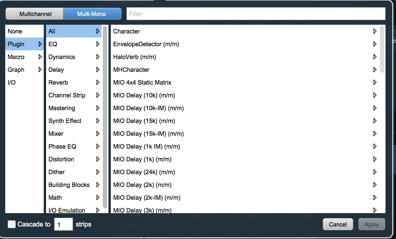

Αρα με λιγα λογια, characters και μοσφετ και λαμπιτσες τελος σ αυτην την εκδοση;;;;
Προβλημα αυτο.. και γενικα ισα που δεν κανω την αναβαθμιση ενα πραμα..
Characters υπάρχουν. Μέχρι και macros έχει, και math, χαμός! Back to school!

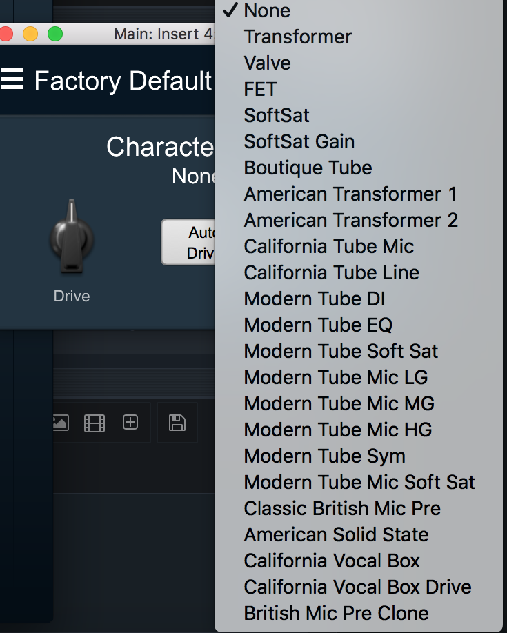

Τη λαμπα μου δε βλεπω... για δες την εχει;;

Νομιζα οτι αυτα τα επαγγελματικα δεν εχουν χροιες και χαρακτηρα. Εχουν τελικα?
