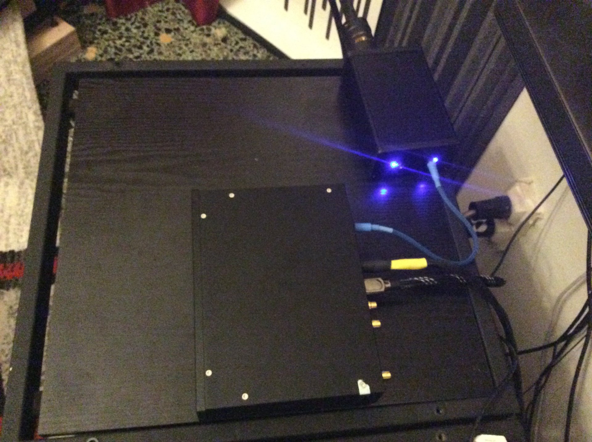

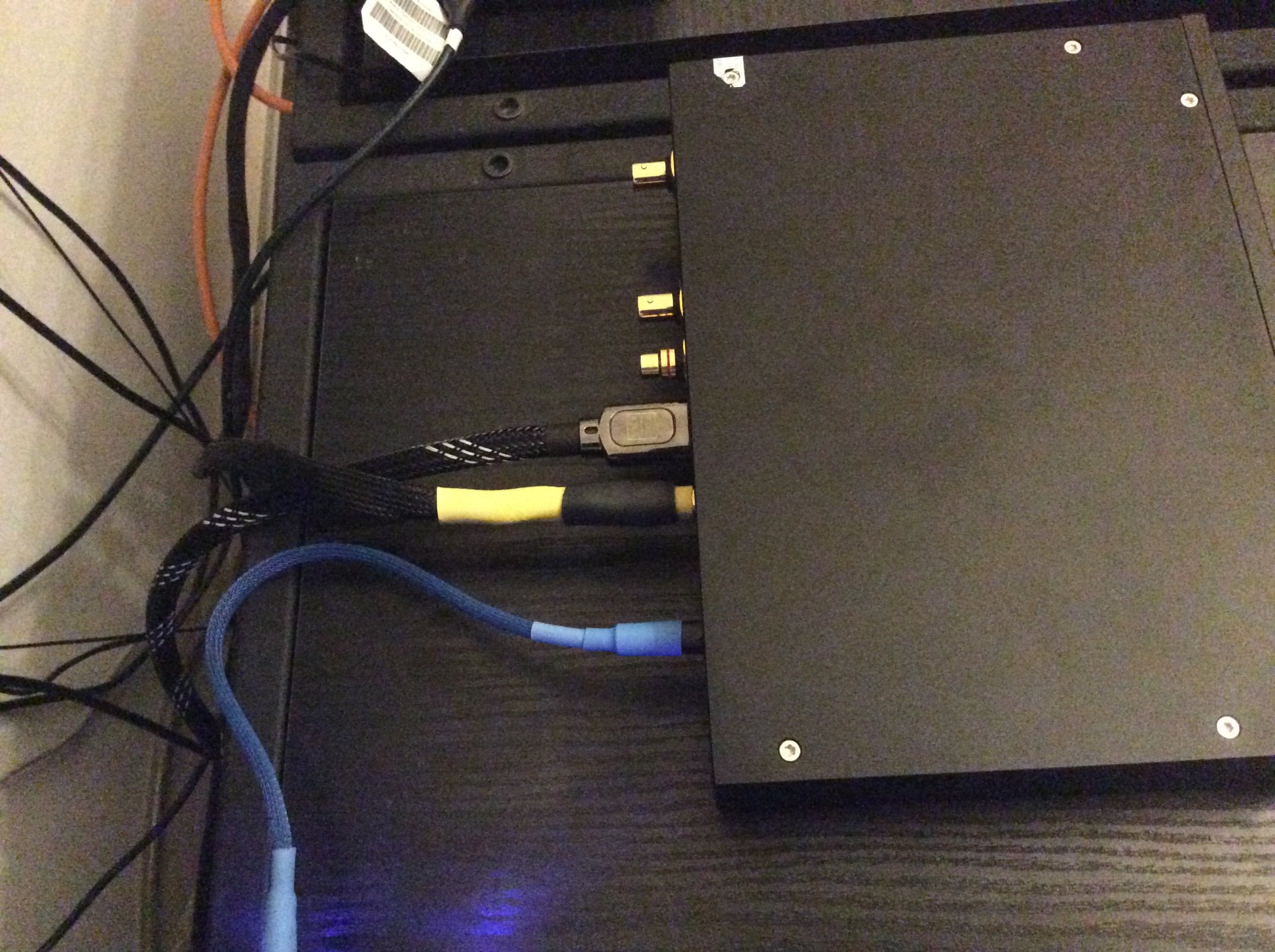

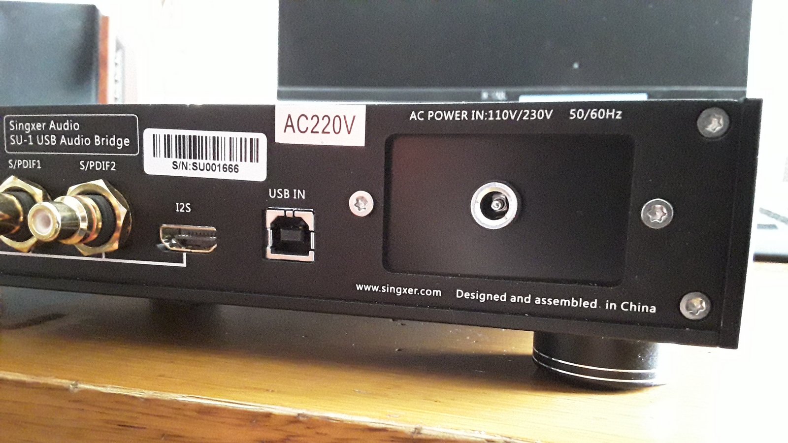

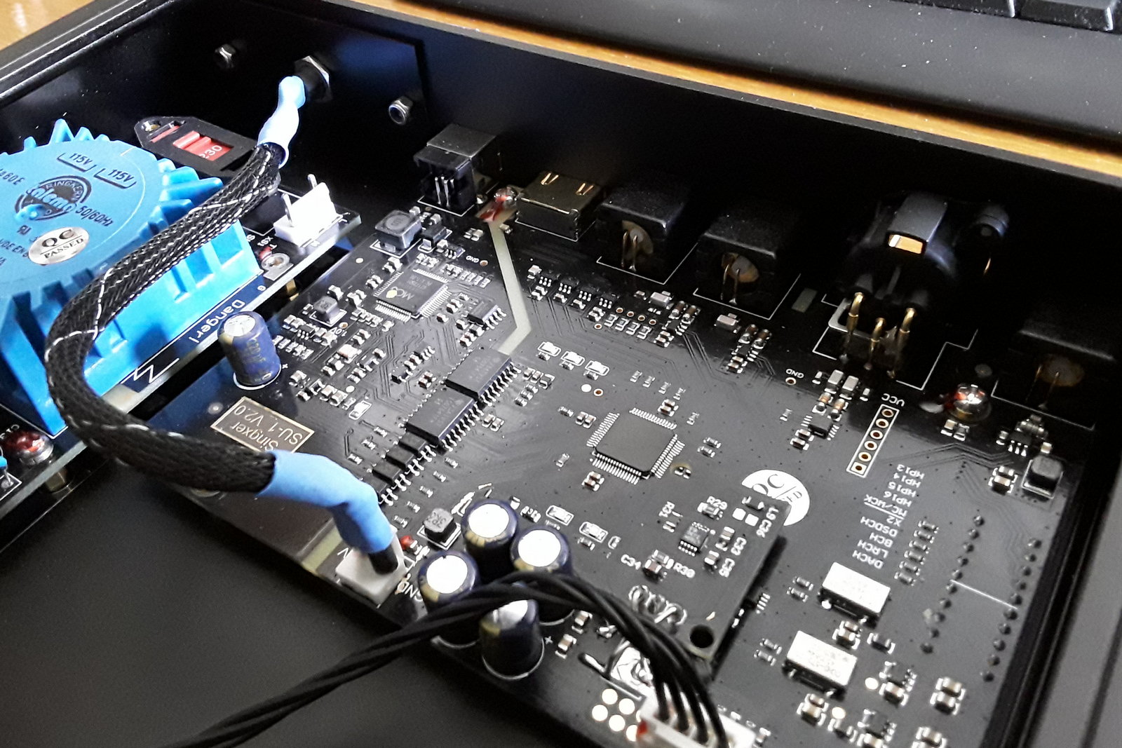

Αναβαθμισεων συνεχεια
Προσθηκη γραμμικου εξωτερικου τροφοδοτικου χαμηλου θορυβου
για το Singxer SU-1 δια χειρος Μανωλη aka Lemon
Το Singxer συνδεεται με usb με το MelcoN1a60/2 και δινει εξοδο I2S στο Rockna Wavedream Signature

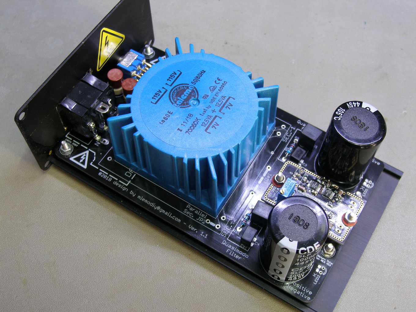

Κουτι απο Hammond 1455n1601bk
https://www.hammfg.com/files/products/1455/1455n1601bkrb.jpg
Τα υλικά του τροφοδοτικού είναι:
IEC = Kobiconn
Switch = Miyama Japan
Fuse = LittelFuse Double 160mA Slow
M/T = Talema 70060K 2X7Vac @ 25VA
Quasimodo Filter = Vishay Verdestein MKP1837 double (CRC), X2
Capacitor = Cornell Dubilier CDE Series 10000uf/35V @105°, X2
Reg1 = Διπλό παράλληλο 5V fix LT3045, θορύβου 0,56uV, 1Α peak, 0.6A continues
Reg2 = Διπλό παράλληλο 7V variable LT3045, θορύβου 0.56uV, 1A peak, 0.4-0.6A continues(για μελλοντικη χρηση σε usb reclocker-redrive)
Αλλαγη 3.3v reg με LT-3045 και νεα καλωδιωση
Van Damme Pro Grade Classic XKE Super Flexible,
http://www.van-damme.com/vandamme_p...1537534903486-fd935797-f35124df-956f4009-5c89
Είναι καλώδιο OFC, χαλκού με επαργύρωση σε κάθε κλώνο
Συνδεθηκε με καλωδιο ρευματος Neotech nep-3200 στο dc blocker Vibex
Το τροφοδοτικό μπορεί να παραμετροποιηθεί με αρκετούς τρόπους ως προς την έξοδο.
1) διπλή ανεξάρτητη έξοδος, για παράδειγμα 5Vdc + 7,5Vdc
2) συμμετρική έξοδος π.χ ±6Vdc, ±15Vdc
3) μονή έξοδος για μεγαλύτερο ρεύμα, όπου παραλληλίζονται όλα τα ρεγκ της πλακέτας
4) μεταβλητού εύρους τάσης αναλόγως εάν βάλεις 7+7 ή 12+12 μετασχηματιστή.
Η επάρκεια ρεύματος, είναι πολυπαραγοντική Το θεωρητικό είναι 1Α ανά δευτερεύων, 2Α εάν παραλληλιστούν όλα, αλλά αυτά είναι μόνο στη θεωρία, η σωστή υλοποίηση λαμβάνει υπόψη ποιο είναι το σύνηθες που θα απαιτηθεί και ποιες οι κορυφές, επίσης σημαντικός παράγοντας ο τρόπος που θα υλοποιηθεί η αποβολή θερμοκρασιας. Τώρα εάν κάποιος θέλει να σηκώνει HDD ή να δουλεύει σε NAS που τραβά ότι του κατέβει...όχι πρέπει να στραφεί σε άλλη λύση, να μην κοιτάξει τα θεωρητικά αμπέρ.
Οι κύριες χρήσεις του είναι: ψηφιακά απαιτήσεων όπως dac, receiver, reclocker, αναλογικά στάδια, μπάφερ..
Το πως μετραει ,καλυτερα να μην σας το δειξω ακομη,θα βαλετε τα κλαμματα
Το τροφοδοτικό του Lemon είναι ένα cost no object τροφοδοτικό αναφοράς. Οι μετρήσεις του μαρτυρούν πόσο προσεγμένο είναι και πόση δουλειά έχει βάλει ο Lemon σε αυτή την κατασκευή. Το σκεπτικό κατασκευής του είναι με τα διπλά rail του ιδανικός σύντροφος ψηφιακών κατασκευών ειδικά dac που χρειάζονται διπλή τροφοδοσία 3,3v και 5v. Το γεγονός ότι είναι ένα απόλυτο εργαλείο και με το σκεπτικό ότι είναι κατασκευασμένο να δίνει απόλυτες τάσεις σε εξειδικευμένα εξαρτήματα το κάνει μάλλον χρήσιμο για συσκευές και κατασκευές ά τύπου (πχ εσωτερική τροφοδοσία DAC chip και receiver)
Το τροφοδοτικο του Μανωλη πρακτικα δεν εχει χαρακτηρα,το ηχητικο φασμα ειναι φλατ
Το ιδιαιτερα χαμηλο noise floor,δινει μια πιο τρισδιαστατη σκηνη και εχτρα λεπτομερεια
Εχει δυο μειονεκτηματα
Μεγάλο κόστος υλικών (πραγματικά state of the art τσιπακια, πλακέτες και υλικα) και ταυτόχρονα η επιλογή των υλικών είναι τέτοια που δεν μπορεί να υλοποιηθεί από κάποιον ερασιτέχνη χωρίς εξειδικευμένο εργαστήριο.
Η Λαμπρη για μενα ηρθε προωρα
Respect Lemon

Πρωτη μετρηση σε πειραματικο σταδιο μια πλήρη βασική πλακέτα με Talema 2Χ7Vac@25VA, στην οποία παραλλήλια τα δύο δευτερεύοντα.
Για το λόγο αυτό δεν χρειάστηκε να τοποθετηθούν διπλά φίλτρα quasimodo, όπως επίσης χρησιμοποιήθηκε και ένας πυκνωτής εξομάλυνσης 10.000uF.
H μικρή επάλληλη πλακέτα που φιλοξενεί τα δύο ζευγάρια LT3045, δέχθηκε κάποιες γεφυρώσεις έτσι ώστε να παραλληλιστούν και τα 4 LT.
Κατά αυτό τον τρόπο έχουμε θεωρητικές δυνατότητες πολύ παραπάνω του 1Α και πτώση του θορύβου στο 0.4μV !
Στο κάτω μέρος της μικρής επάλληλης πλακέτας μπήκε μια μικρή μπάρα αλουμινίου, η οποία ακουμπά στο μεταλλικό πάτο, προσομοιώνοντας τη ψύξη ενός κουτιού.
Μέσω του ηλεκτρονικού dc load, δόθηκαν διαδοχικά ρεύματα από 0,1Α-1,0Α και σε κάθε βαθμίδα το PSU παρέμενε για 10 λεπτά, για να διαπιστωθεί η σταθερότητά του και οι θερμοκρασίες. Σας επισυνάπτω τόσο τον πίνακα καταγραφής όσο και το διάγραμμα.
Επίσης, έγινε και το ίδιο βαθμηδωτό τεστ μεταξύ 0,5Α & 1,0Α που είχε γινει και στο 1084 (είναι η τελευταία σειρά του πίνακα).
Στο 0,5Α καταγράφηκε ο θόρυβος του PSU μέσω ενός ψηφιακού παλμογράφου, μπορώ να πω ότι είναι η χαμηλότερη μέτρηση θορύβου με φορτίο που έχω δει σε τροφοδοτικό πάνω σε αυτό τον παλμογράφο,
Τροπολοιηση παραλληλισμου των 4 αρων LT,και κοιταξτε βελτιωση στη Ζο Ξ
ξεκινά μόλις με 18.3mOhm...κατεβαίνει στο κυρίως ακουστικό στα 14.5mOhms, στους 20KHz πιάνει τα 16.5mOhms και καταλήγει μόλις στα 21.1mOhms κάπου στα 85KHz.
Κάντε σύγκριση με το προηγούμενο που είχα δώσει πρωτύτερα, είναι στο ίδιο φορτίο 0.5Α
Παω για το ψησιμο του οβελια

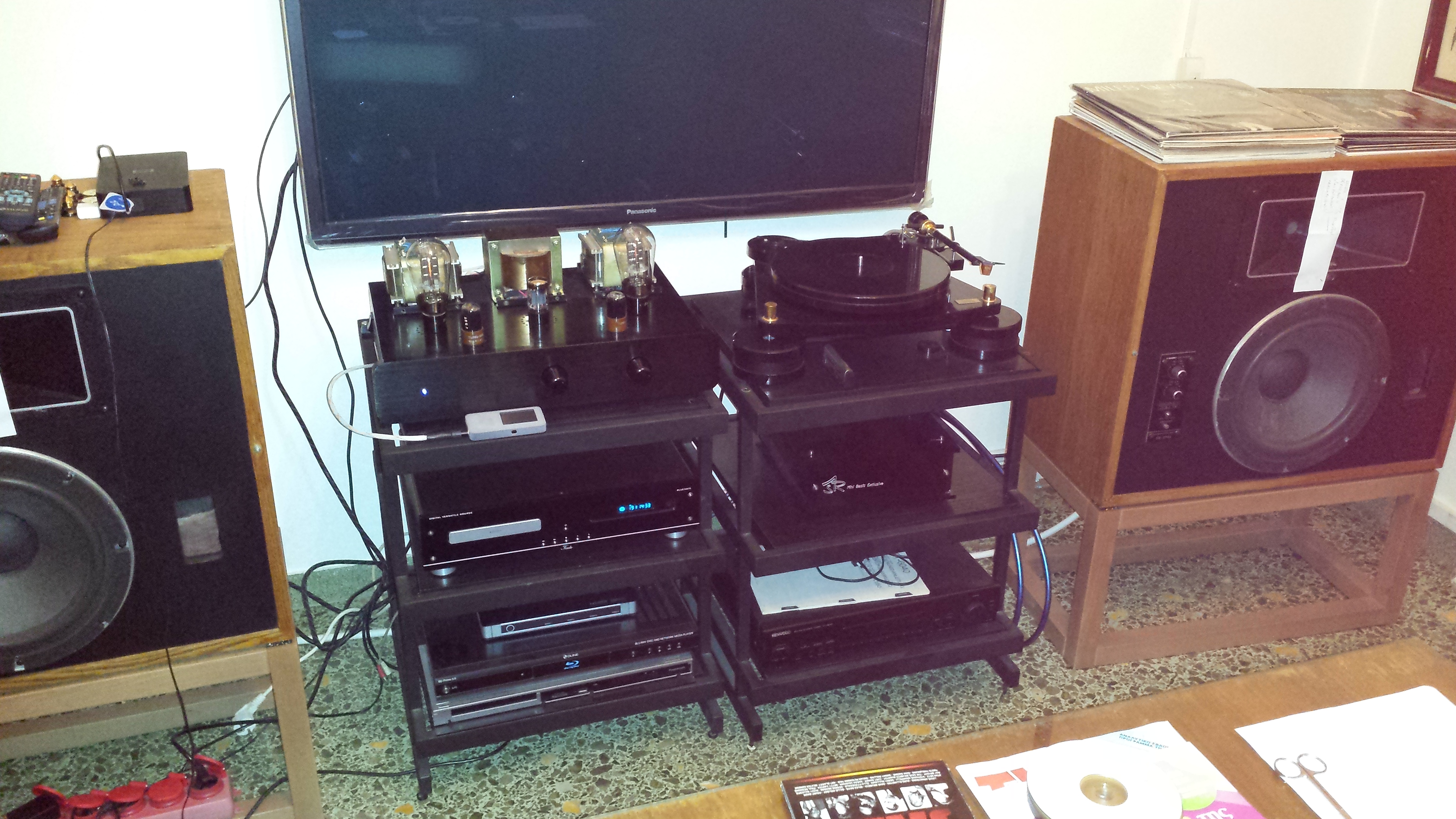

Εχθες το απογευμα κατα τις 7 μαζευτηκαμε στον χωρο μου,για να ακουσουμε μουσικες
Παροντες οι economides,gpol,Leandros,aerinos,Νικος Σταθοπουλος
Δεν τα καταφερε ο Kostasqosta,λογω εκτακτων επαγγελματικων υποχρεωσεων
Το σετ απ ειναι τωρα το κατωθι
Ενισχυτης Asr Emitter i blue version
Hχεια Atc scm-50 psl με mundorf silver gold στο κροσοβερ και εσωτερικη καλωδιωση τρανσπαρεντ
Dac Rockna Wavedream signature,Filter Hybrid
Πηγη Melco N1A60/2(6 τερρα εσωτερικος δισκος)version 3.9 with Minim server from Ipad air
DDC Singxer Su-i με εξωτερικο Lps aka Lemon
I2S(LVDS)Hdmi Rockna
Καλωδια ρευματος και ιντερκονεκτ απο Signalprojects Hydra,neotech nep-3200-3001
Usb χειροποιητο απο Θαναση Μωραιτη
Dc blocker Vibex 6R
Fiber 50 vdsl με Cat 7 και ethernet isolator Basske mi-1005 και tp link switch tl-sf-1008d
Ξεχωριστη γραμμη απο πινακα 20 αμ
Ηχητικη μελετη απο Χαρι Τσακιρη και φροντιδα του χωρου απο εμενα
Aκουστηκαν διαφορα ειδη μουσικης σε διαφορα φορμα(Wav,alac,flac,dsd) ικανοποιωντας τις περισσοτερες επιλογες των παρεβρισκομενων
Για την συνεργια του συστηματος καθως και την ηχητικη αποτιμηση του,ας γραψουν δυο λογια οι παρεβρισκομενοι
Οι Νικος,aerinos,το ακουγαν για πρωτη φορα,ο Λεανδρος, το ειχε ακουσει πριν απο 3 χρονια,ενω ο Ανδρεας και ο Γιωργος ηταν περισσοτερο εξοικιωμενοι με αυτο
