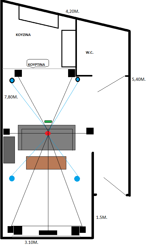

Αφού σχεδόν έχω καταλήξει με το θέμα του ταβανιού (διάτρητη γυψοσανίδα), προβληματίζομαι με το τι θα κάνω με τις πρώτες ανακλάσεις, δεξιά κι αριστερά.
Το πρόβλημα ειναι ότι εχει παράθυρα, μπαλκονοπορτες οπότε η διάχυση πάει περίπατο. Βρήκα αυτό το ύφασμα, το οποίο προορίζεται για τέτοιες δουλειές (θέατρα, σινεμά κοκ), οπότε σκέφτομαι να βάλω κουρτίνες από αυτό δεξιά αριστερά (πρώτες ανακλάσεις) και πίσω προκειμένου να "απομονωθεί" χώρος του HC απο την κουζίνα. Βάζω το "απομονωθεί" εντός εισαγωγικών καθότι γνωρίζω ότι δεν πρόκειται να γινει αυτό (ο χώρος δεν θα μικρύνει), απλά θέλω να κόψω της ανακλάσεις απο την κουζίνα (εφαρμόζοντας και το LEDE που διάβαζα σε αλλο νήμα).
Ο μπροστινός τοίχος έχει διάχυση με αριθέρμ.
Παρατηρήσεις υποδείξεις και κράξιμο (αν σκέφτομαι μ@λ@κίες) ευπρόσδεκτα εννοείται, για αυτό άλλωστε γράφουμε και στο φόρουμ!

Για να κλείσω το κουζίνακι και το διάδρομο, ποια από τις επιλογές, προτάθηκαν παραπάνω είναι η ποιο κατάλληλη;
Γιατι δεν βαζεις broandband panels ωστε να μειωθει ο θορυβος / ηχος στη κουζινα?
Να υποθεσω οτι θελεις οταν δεν χρησιμοποειται να ανοιγει τελειως , σωστα?
1.248
1.872
Δεν είναι θέμα θορύβου... Θέλω ένα τρόπο να χωρίζω το κουζίνακι όταν δεν χρησιμοποιείται. Τώρα έχω μια απλή κουρτίνα, αλλά σκέφτομαι μήπως κάποιο από τα παραπάνω υφάσματα έχει καλύτερες ακουστικές ιδιότητες.
Το διαδρομακι λειτουργεί σαν μαγνήτης - ενισχυτής μπάσου με αποτέλεσμα να βαράει η πόρτα. Είπα μήπως βελτιωθεί η κατάσταση αν το απομονώσω με κάτι από τα παραπάνω.
Βασικά ψάχνω μια λύση να οριοθετησω το χώρο του home cinema (και ηχητικά και χωροταξικά) αφήνοντας εκτός το κουζίνακι και το διάδρομο.
Η κουρτίνα βολεύει γιατί μπορεί να τραβηχτεί όταν χρειάζεται πρόσβαση στους πίσω χώρους.
Οπότε κάτι σαν τη κουρτίνα του Θωμά ή αυτό που μας έδειξε ο φίλος στο πρώτο ποστ;
