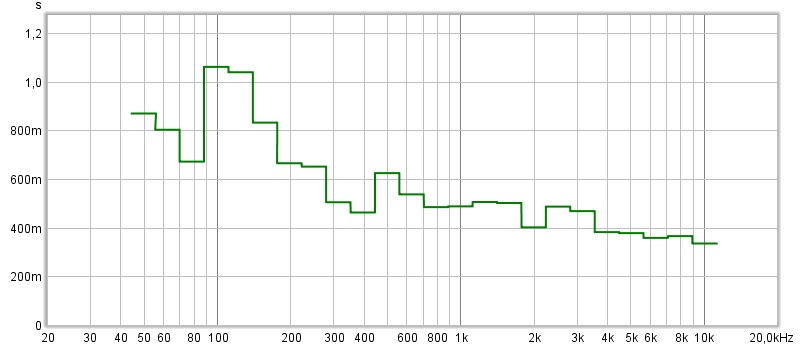

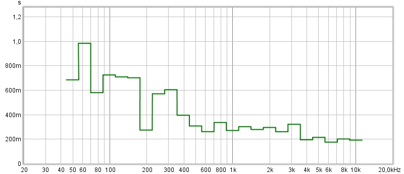

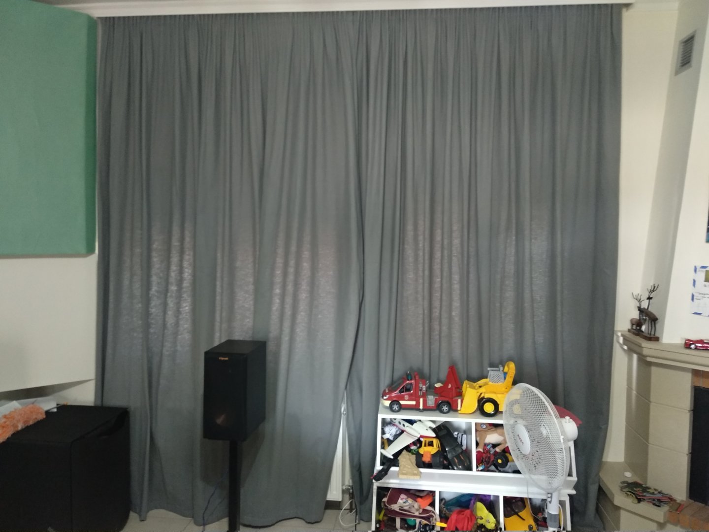

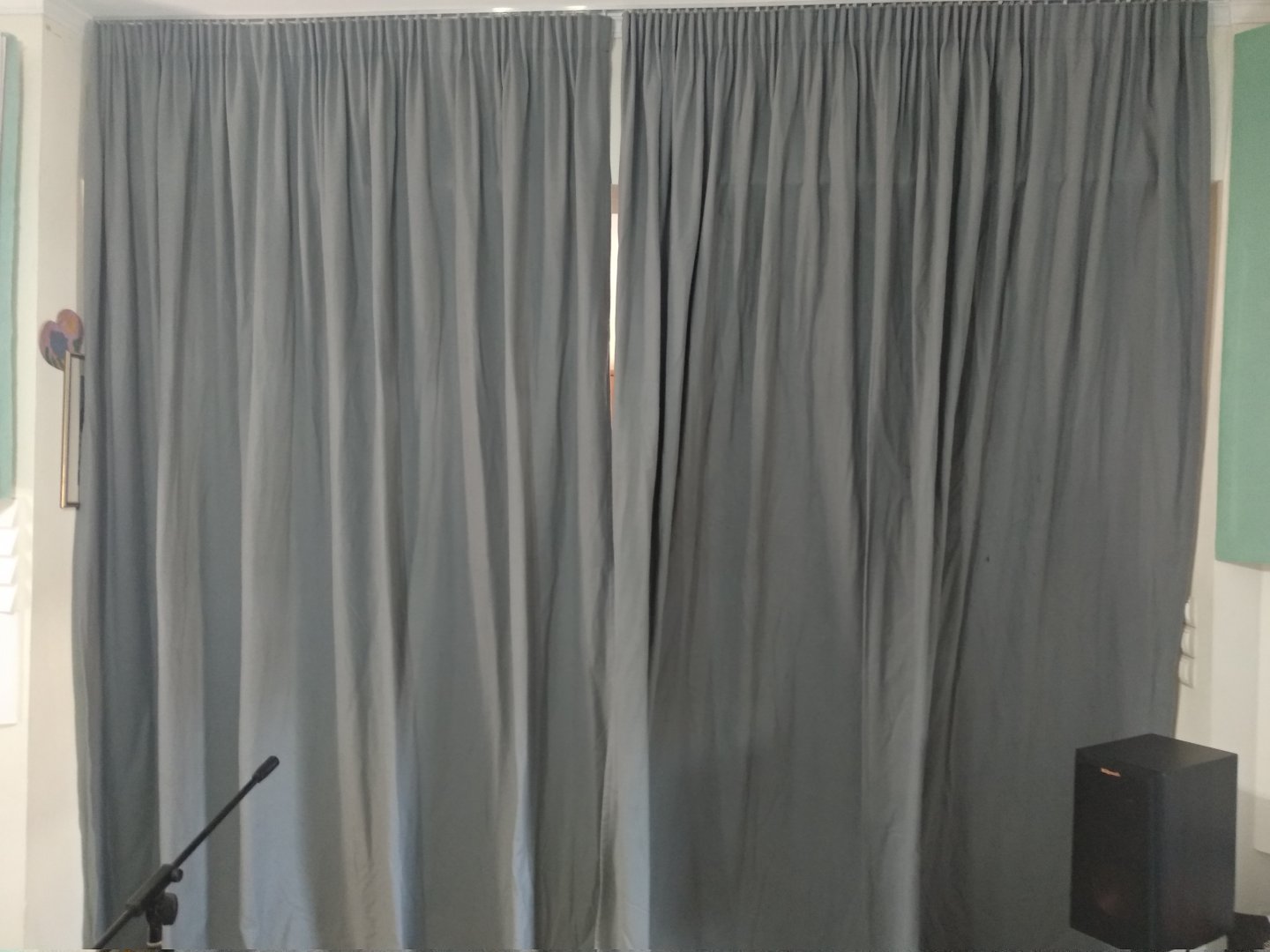

Telikα αγόρασα ύφασμα, σύνολο 18 μέτρα, τρεις κουρτινες δλδ των τριών μέτρων (με πτυχώσεις). Τοποθετήθηκαν δεξιά, αριστερά και πίσω σε ενιαίο χώρο 60 τμ περίπου. Η πίσω κουρτίνα μπήκε ούτως ώστε να "απομονώσει" το χώρο του HC απο την κουζίνα. Στον μπροστινό τοίχο και στο ταβάνι έχει διάχυση με αριθερμ. Πρώτη εντύπωση είναι ότι μπορούσα να ανεβάσω κι άλλο εντάσεις χωρίς να το αισθάνομαι τόσο δυνατά. Σε ταινίες που στο 0 γινόταν της πουτάνας πλέον είναι απλά δυνατά. Αρχικά κοίταξα τους τελικούς, μήπως και τα παιδιά είχαν πειράξει το gain...

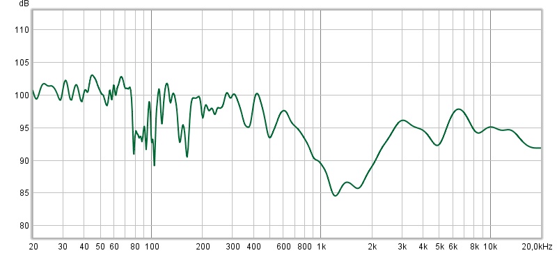

Anebazw μια μέτρηση RT60. Ρύθμιση/ισοστάθμιση δεν έγινε ακόμα, απλά ήθελα να δω που βρίσκομαι. Η καμπύλη πάντως έχει χαλάσει εντελώς, πράγμα φυσιολογικό νομίζω (ή όχι; ).
29.199
85.843
Πρέπει να ξανακάνεις ισοστάθμιση, δεν μπορείς να μετράς καμπύλη με την παλιά.
Το Rt60 βελτιώθηκε, αν εχεις και συμμετρία είναι καλά. Μπορει να βελτιωθεί κι αλλο στα χαμηλό-μεσαία.
Μέτρα ξανά μετά την ισοσταθμιση

παρατηρω οτι στους 80 με 100 κυκλους, ανεβηκε το RT γνωριζουμε που οφειλεται αυτο ?
(σε ολοκληρο το υπολοιπο φασμα, κατεβηκε πολυ), γι αυτο ζηταω το πριν και το μετα σε πολλες μετρησεις μελων.
πιθανοτατα, με μια μικρη αλλαγη θεσης των υπογουφερ, να διορθωθει, απλα λεω.
