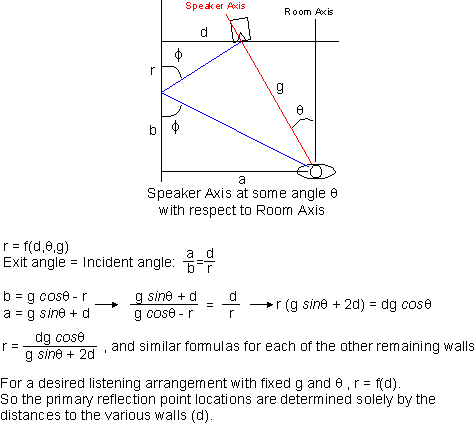

Ως γνωστόν,η διάδοση των υψηλών συχνοτήτων γίνεται σε ευθύγραμμες διευθύνσεις(που αναπαριστώνται χάρη σε μεθόδους ακτινικής ιχνηλάτησης-Ray Tracing) ενώ των χαμηλών γίνεται σφαιρικά κι εξίσου σε όλες τις διευθύνσεις.Επομένως στις περιπτώσεις των μονόπολων μόνιτορ που βρίσκονται ελεύθερα εντός του χώρου οι υψηλές εκπέμπονται κατά κανόνα εμπρός από την πρόσοψη του ηχείου με κατευθυντικότητα καρδιοειδούς σχήματος,ενώ οι χαμηλές εκπέμπονται παντοκατευθυντικά.
Εάν κι εφόσον τα μόνιτορ ηχεία δεν είναι εντοιχισμένα,τα χαρακτηριστικά εκπομπής τους θα μπορούσαν να βελτιωθούν με την επέκταση της επιφάνειας της μπάφλας,ώστε να κατευθύνεται μεγαλύτερο μέρος της ενέργειας του κύματος χαμηλών με εμπρόσθια φορά προς τον ακροατή και μικρότερο σε διαφορετικές διευθύνσεις προς τα όρια του δωματίου.
Όταν δοθεί κλίση στο ηχείο,η πορεία του άμεσου σήματος παύει να είναι παράλληλη με τα πλαϊνά τοιχώματα και το σημείο ανάκλασης δεν κείτεται πιά στο μέσον της απόστασης.Εφόσον η γωνία του ηχείου προς τον άξονα του δωματίου είναι γνωστή,μπορούν να εντοπιστούν και τα σημεία πρώτης ανάκλασης γιά οποιαδήποτε απόσταση των θεωρούμενων πλαϊνού,μπροστινού και πίσω τοιχώματος.Το παρακάτω σχήμα αποτελεί δείγμα του συνόλου υποτιθέμενων θέσεων γιά διάφορες αποστάσεις των τοιχωμάτων.Όσο μεγαλώνει η απόσταση του λαμβανομένου τοιχώματος,το σημείο πρώτης ανάκλασης τείνει προς το μέσο του διαστήματος μεταξύ ηχείου ακροατή.
Και το απαραίτητο μαθηματικό συμπλήρωμα:
Γιά την υλοποίηση της μεθόδου χρησιμοποιούνται καταρχάς μόνιτορ ηχεία των οποίων η σχεδίαση και κατασκευή προβλέπει τον εντοιχισμό.Αυτό εξυπηρετεί την ημισφαιρική διασπορά καθόλο το εύρος της συχνοτικής τους απόκρισης.Ολόκληρη η υπόλοιπη ελεύθερη επιφάνεια του μπροστινού κεκλιμένου τοιχώματος εντός του οποίου εγκαθίστανται,θα καταληφθεί από διαχυτικές διατάξεις δραστικές σε μεγάλο εύρος ζώνης.Η πρόσοψη των ηχείων παραμένει ελεύθερη.Εάν υπάρχουν ελεύθερα μόνιτορ πάνω σε κονσόλα,ο περίγυρος αυτών καταλαμβάνεται επίσης από διαχυτικές διατάξεις.Οι υπόλοιπες επιφάνειες του δωματίου πλην του πατώματος θα διατηρούν τις απορροφητικές ιδιότητες με το κύριο έργο απόσβεσης χαμηλών συχνοτήτων ν'αναλαμβάνεται από πάνελ παλλόμενης μεμβράνης,τα οποία παρουσιάζουν τη μέγιστη ικανότητα απορρόφησης ενέργειας μέσω συντονισμού εφαρμοζόμενα σε θέσεις κορύφωσης της ακουστικής πίεσης όπως είναι τα όρια του δωματίου...

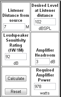

Πώς μπορούμε να τα αξιοποιήσουμε αυτά τα πράγματα, όταν έχουμε στη διάθεσή μας ένα calculator σαν αυτό της Crown. Για να τα βάλουμε με τη σειρά.
Τί έχουμε ως δεδομένα; Έχουμε το crest factor, που είναι ας πούμε - πόσο είπαμε; α μάλιστα! - 7dB. Αυτό μπαίνει στο πεδίο του headroom, αλλά με αρνητικό πρόσημο, διότι έχουμε ως δεδομένη την πλήρη ισχή, και πάμε να βρούμε την μέση τοιαύτη, δηλαδή κάνουμε αναζήτηση στόχου, όπως στο Excel. Τί άλλο έχουμε; Απόσταση 7 μέτρα, που πάει στο αντίστοιχο πεδίο, καθώς επίσης και τη στάθμη, η οποία δεν είναι η επιθυμητή, αλλά δεδομένη, και πάει στο πεδίο Desired Level at Listener distance, ΑΛΛΑ, μειωμένη κατά 3dB, αφού πάμε να βρούμε την ισχύ που καταναλώνει καθένα από τα δύο ηχεία του συστήματος, όχι των δύο ηχείων ως συνόλου που μετρά το ντεσιμπελόμετρο, 102-3 = 99 ντεσιμπέεεεεεεεελλλλ. Βάζουμε και την ευαισθησία του ηχείου, 92 ντιμπιά, και πατάμε το κουμπάκι του υπολογισμού. Πόση είναι η μέση ισχύς; 49W μέσης, συνεχούς ισχύος. Μόλις σαρανταεννιά βατ ανά κανάλι, τη στιγμή που ο ενισχυτής χιλιαρίζει στις κορυφές, αλλά με όχι οποιοδήποτε πρόγραμμα, αλλά με ηχογράφηση με μεγάλο crest factor, με ηχείο ευαίσθητο, 92άρι, και σε απόσταση 7 μέτρων.
Να γιατί έχει μαλλιάσει η γλώσσα του EAR για πολλή ισχύ, αφού αυτή είναι αναγκαία, όχι συνεχώς, αλλά μόνον εκείνες τις στιγμές που χρειάζεται, και πρέπει να είναι κατά το δυνατόν απαραμόρφωτη. Προεκτείνοντας λοιπόν, αν θέλουμε, ακόμα κι εκείνες τις στιγμές των κορυφώσεων ο ενισχυτής να δουλεύει χαλαρά, χωρίς πολλή παραμόρφωση και θερμική καταπόνηση, θα μπορούσαμε να απαιτήσουμε να έχει ένα headroom 3dB, δηλαδή ο ενισχυτής να είναι όχι ένα, αλλά δύο κιλοβάτ ανά κανάλι.
