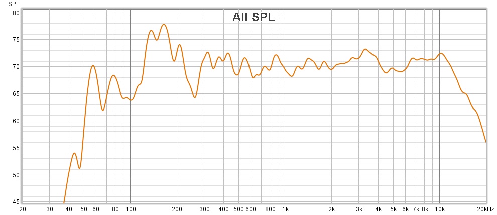

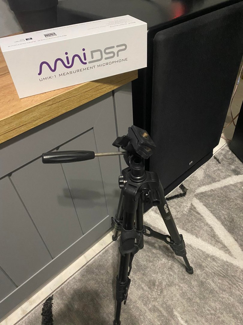

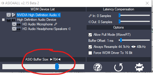

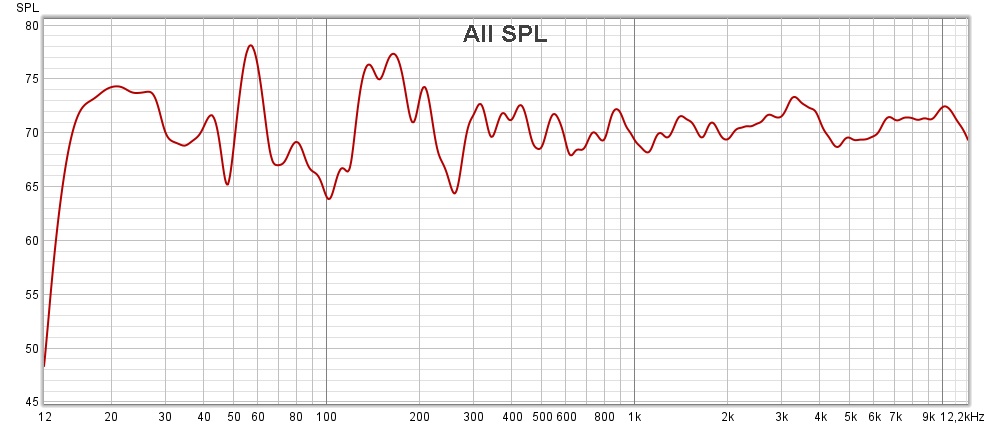

Το σετάρισμα με πήρε παραπάνω ώρα απ' ότι περίμενα . Με έμπλεξε ο Αsio4all driver όπου δεν συνεργαζόταν με τίποτα ( έβγαζε full ένταση σε όλες τις ρυθμίσεις σε συνδυασμό με πολύ κακές παραμορφώσεις - κάποια στιγμή νόμισα ότι τα έκαψα όλα) απ΄ότι είδα πρέπει να κάνω μια μικρορύθμιση και να αλλάξω το default sample rate, θα το κοιτάξω καλύτερα αύριο .
Ευτυχώς ο java driver δούλευε κανονικά κατέβασα το αρχείο καλιμπραρίσματος απο το site της mini dsp οπότε ξεκίνησα άμεσα προετοιμασία για μέτρηση L,R και Sub . Στο 0 η ένταση του ενισχυτή , -20dbfs level στο sweep , τα τσεκ λέβελς έβγαιναν κάπου στα 72db και το πρόγραμμα μου έδωσε το πράσινο οκ να συνεχίσω .(δεν ασχολήθηκα περαιτέρω με calibration κάρτας ήχου και levels ίνπουτ - αουτπουτ , αφού έδωσε το οκ προχώρησα ).

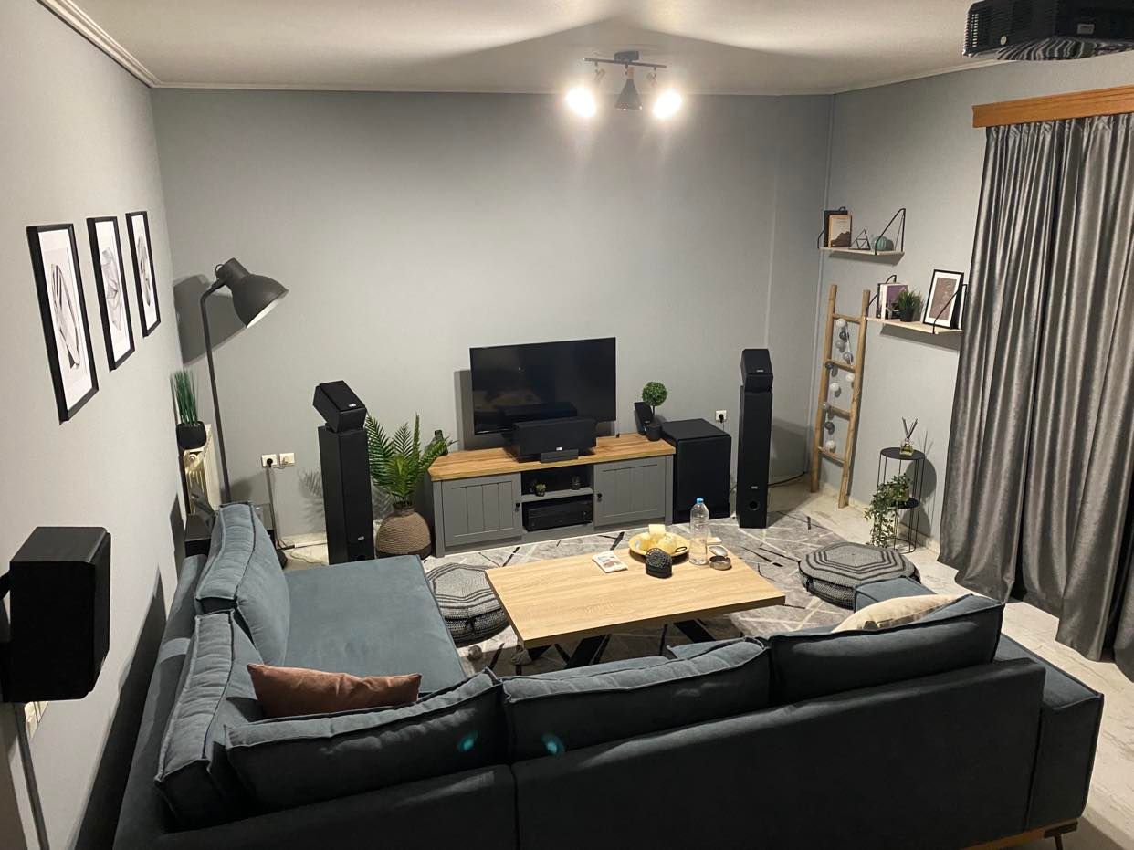

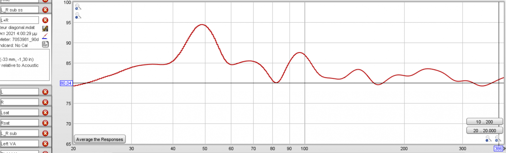

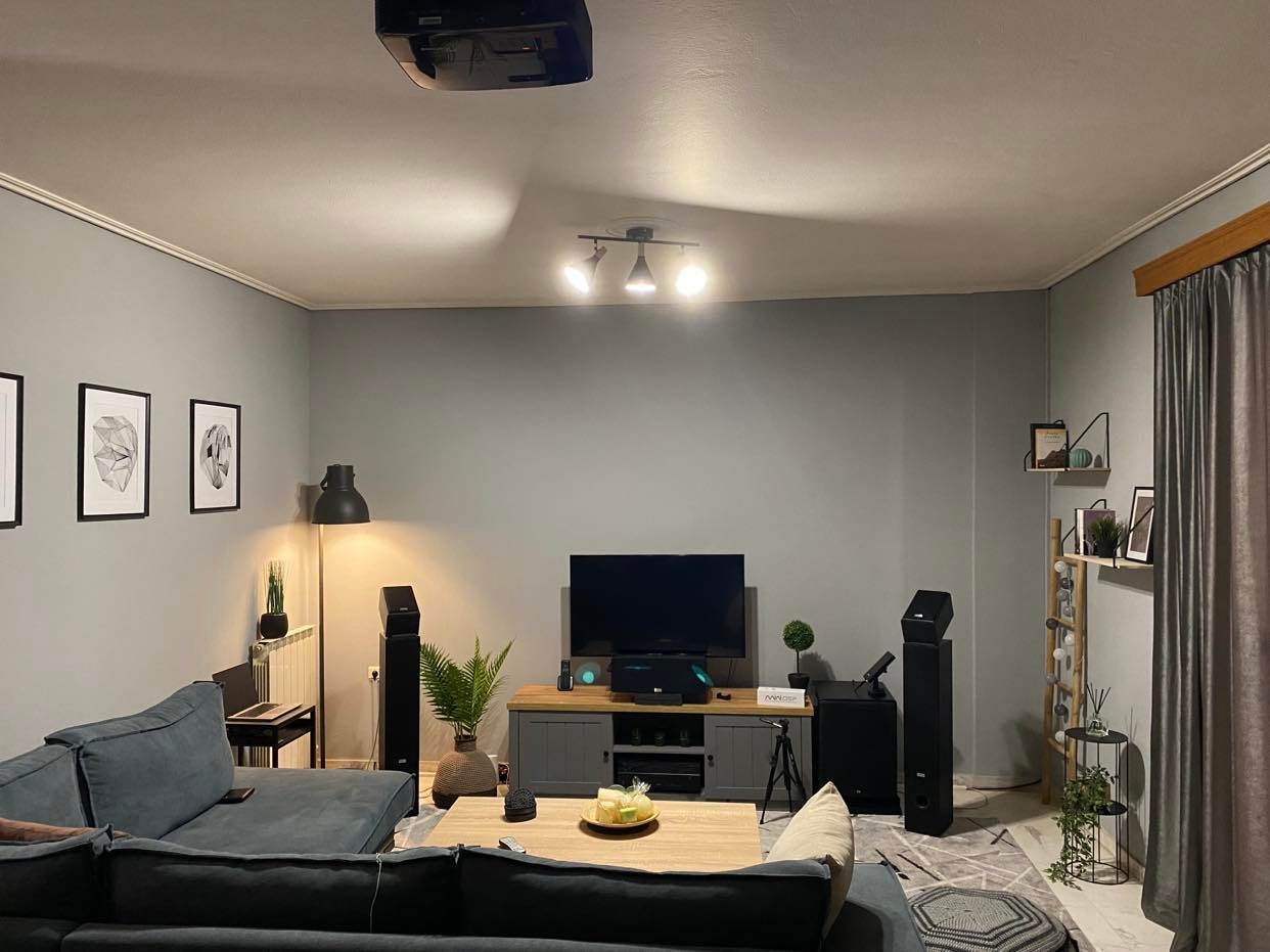

Πήρα αρκετές μετρήσεις με το sub στη θέση που φαίνεται στη παρακάτω φώτο - αύριο ξεκινούν οι μετακινήσεις . Οι μετρήσεις έγιναν με ypao on (rxv 581) , sub xtz 12.17 ref eq , δεξιά ταπωμένο.
Λοιπόν μέτρησα , L με το sub off και μετά on , το ίδιο και το δεξί μία μόνο του και μία με το sub . Ακολουθούν τα αποτελέσματα .

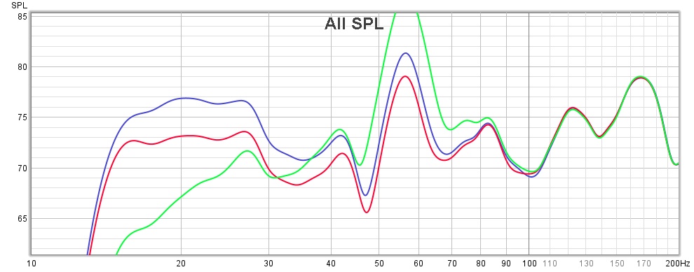

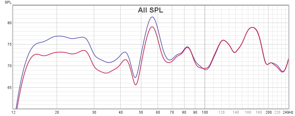

Στα μάτια μου , με ευχαριστεί η ενέργεια που βγάζει το sub από τα 14hz-30Hz , θέλει μάζεμα το peak στα 60 ,λογικά από το ταβάνι είναι αυτό, δε μου αρέσουν οι κοιλάδες στα 45 και στα 100 όπου είναι το σημείο κροσόβερ. Το ypao μου τα κόβει στα 120 αλλά το κατεβάζω 100. Το sub έχει ενσωματωμένο peq που μου δίνει τη δυνατότητα να κόψω η να μπουστάρω μία συχνότητα απο -9db έως +9db οπότε θα μαζέψω τα 60 όσο μαζεύονται και για τα υπόλοιπα ακούω προτάσεις . Το sub μου δίνει άλλες δυο επιλογές eq εκτός από τη reference , eq 1 όπου κόβει ενέργεια από τα χαμηλά και μπουστάρει τα μεσαία και την eq2 όπου κόβει απο κάτω και μέση και μπουστάρει τις πάνω συχνότητες . Επίσης έχει παιχνίδι και με τις τρύπες και τα σφουγγαράκια , θα το κάψω το κεφάλι μου :dance2: .
Για να κάνεις μετρήσεις ξεχωριστά σε κάθε ηχείο με τον Αsio4all driver , πας στο control panel αυτού και αλλάζεις το buffer size από 512 που είναι το default σε 704.
( μου είχαν σπάσει τα νεύρα μέχρι να το βρώ)

Αγαπητέ Venom συγχαρητήρια για τον όμορφο χώρο σου (σου το είχα ξαναπεί σε ένα άλλο νήμα που έχεις) αλλά και την προσπάθεια σου, που ελπίζω να αποδώσει καρπούς, όπως επιθυμείς.
Θα ήθελα να σε ρωτήσω κάτι. Επείδή καθαρά θεωρητικά ακουστικά και πρίν καν αρχίσεις μετρήσεις, που παρακολούθησα απο την αρχή τα ποσταρίσματά σου, περίμενα, λόγω του ανοιχτού μέρους πρός την κουζίνα και της ασυμμετρίας αυτής του χώρου , να έχεις κάποια τόνωση -κορυφή στα χαμηλά απο επιστροφή κύματος , που την υπολόγιζα να κάνει την εμφάνισή της στο αριστερό ηχείο .... και όμως ευτυχώς δε διακρίνω κάτι ιδιαίτερο και ανησυχητικό απο τις μετρήσεις σου .... θα ήθελα να σε ρωτήσω εάν εκείνο το σχετικά βαθυ ντουλάπι που είναι "απέναντι" απο το άνοιγμα προς την κουζίνα και που εκεί λογικά έπρεπε να μπεί κάποιο απορροφητικό θεωρητικά για να μετριάσει αυτό που σου είπα ότι φοβόμουνα ..... εαν λοιπόν αυτό το ντουλάπι έχει κάτι μέσα που να είναι απορροφητικό ? και γενικά εαν επιτρέπεται τι έχει μέσα ?
Μην προσδοκείς από DSP και ισοστάθμιση να εξομαλύνουν τα εικονιζόμενα σκαμπανεβάσματα στην απόκριση...Εφόσον δεν γίνεται άμεσα χρήση δεύτερου τεμαχίου sub,χρειάζεται ενδελεχές ψάξιμο με τη χωροταξία του XTZ,ακόμα και σε τοποθεσίες λιγότερο επιθυμούμενες,με κριτήριο πάντα τη μετρούμενη απόκριση.
Ο λόγος για τον οποίο ο ίδιος απορρίπτω την εξομάλυνση χωρίς αλλαγή χωροταξίας βρίσκεται όχι μόνο στις πρώτες οκτάβες αλλά και στη σύζευξη της παρούσας απόκρισης με τις ανώτερες.Οι απαιτήσεις από το DSP και οι παράμετροι για τα φίλτρα σε τέτοια περίπτωση μπορεί κάλλιστα να υποβαθμίζουν την ολική immersive αίσθηση,αφαιρώντας ζωηρότητα και δυναμικό εύρος.
Ας αντιπαραβάλλουμε ως παράδειγμα όπου θα ήταν δόκιμη ισοστάθμιση με ήπια φίλτρα μιαν απόκριση δορυφόρων με μονό sub χωρίς την παραμικρή διορθωτική επέμβαση,αλλά με άκρως ψαγμένη χωροταξία και χρονική ευθυγράμμιση χάρη σε γεωμετρικούς κανόνες,ελέω δικαναλικής αρχιτεκτονικής .Εννοείται πως η κλίμακα dB είναι ισοδύναμη μ'εκείνη από τις παραστάσεις του Venom :
Ο συγκεκριμένος χώρος είναι ψηλοτάβανος,οπότε η χαρακτηριστική κορυφή αντιστοιχούσα στο θεμελιώδη αξονικό ιδιορρυθμό του ύψους προκύπτει λίγο κάτω από τα 50 Hz...
Εδώ λ.χ σε τυπική στάθμη 80 dB , η προσαρμογή σε καμπύλη-στόχο μπορεί να γίνει σχετικά ΄΄αναίμακτα΄΄ ,χωρίς τονώσεις και αφήνοντας υποχρεωτικά μια ηπιότερη στο τελικό αποτέλεσμα υποχώρηση στα 82 Hz,με τις ανώτερες οκτάβες ήδη υπό ενδεδειγμένη κλίση πριν την εφαρμογή διορθωτικών φίλτρων...

Eυχαριστώ και πάλι για τα καλά λόγια για τη προσπάθεια ! Το ντουλάπι τώρα αν εννοείς αυτό που είναι κολλητά στον τοίχο απέναντι από το άνοιγμα ακριβώς κάτω από το δεξί surround είναι γεμάτο με χύμα παπούτσια της κοπέλας μ. Το σπίτι δεν είχε τους αποθηκευτικούς χώρους που θα ήθελα οπότε αναγκαστικά μπήκαν εκεί . Δε το περίμενα ότι θα βοηθούσαν, φαντάσου ότι στην αρχή φώναζα όταν πήγε και γέμισε το έπιπλο μπότες , γόβες και ότι άλλο έχει βάλει εκεί μέσα .. 😆😆
Mάλιστα .. Λοιπόν , άμεσα δεύτερο xtz είναι δύσκολο να μπει , οι τιμές αυτή τη περίοδο είναι πολύ ψηλότερα από τότε που πήρα το πρώτο. Φυσικά και το κοιτάζω, σίγουρα κάποια στιγμή θα έρθει και αυτό. Θεωρητικά πάντα ένα δεύτερο sub τοποθετημένο ανάμεσα στο αριστερό ηχείο και το έπιπλο συμμετρικά με το ήδη υπάρχον σε τι βαθμό θα μάζευε την κατάσταση ; Ξεκινάω μετρήσεις με μικρούς πειραματισμούς στη θέση του sub , αρχικά με το μεγάφωνο να κοιτάζει τους πλαϊνούς τοίχους στην θέση που βρίσκεται τώρα , το ίδιο και ανάμεσα από το αριστερό ηχείο και το έπιπλο , άλλη μια επιλογή είναι τέρμα στην αριστερή γωνία. Δυστυχώς δεν έχω άλλες επιλογές τοποθέτησης, θα επανέλθω με νέες θέσεις και νέες μετρήσεις..
Διχασμένη προσωπικότις;
Για κάτσε ένα τέταρτο εκεί ακίνητος, και σκέψου κάθε πιθανή θέση που θα μπορούσε να πάει το σαμπ, και αφού στίψεις το μυαλό σου, πες μας ποιες είναι αυτές οι πιθανές θέσεις.
Χιντ: κάνε μια τρύπα στο χαλί να περάσουν τα καλώδια, και βάλτο κάτω από το κεντρικό τραπεζάκι, προς την τηλεόραση μεριά να είναι.

Το δεύτερο τεμάχιο sub αναμένεται να βοηθήσει με τοποθέτηση καθενός τεμαχίου στην αντίστοιχη γωνία πίσω από τα ηχεία,ή ενδεχομένως καλύτερα στο εν τέταρτον της διάστασης πλάτους από το αντίστοιχο κοντινό πλευρικό τοίχωμα,ή καλύτερα στο μισό της διάστασης μήκους από καθεμία πλευρά,ή στα άκρα διαγώνιας διάστασης...όλα αυτά θεωρητικά. Στην πράξη υπάρχουν οι λήψεις κατόπιν δοκιμής και τ'απαραίτητα μετρητικά δεδομένα.
Για να μετριαστεί ο θεμελιώδης ιδιορρυθμός του ύψους χωρίς έτερη ακουστική φροντίδα,θα χρειαζόταν...ανύψωση σε τεμάχια sub.
Για το δε μονό,συνιστώ δοκιμή σε πλευρικό τοίχωμα προς το κέντρο του μήκους,εφόσον δεν θα ήταν εφικτό κοντινά στη θέση ακρόασης προς το κέντρο δωματίου...

Οι θέσεις που μπορεί να μπει άμεσα το sub χωρίς να χρειαστεί να ψάξω δικαιολογίες, να σκεφτώ προλόγους, χάρες κτλ είναι στην τωρινή θέση, με το μεγάφωνο να κοιτάζει αριστερά - δεξιά. Ίδιες συνθήκες και για τοποθέτηση ανάμεσα στο αριστερό ηχείο και το έπιπλο.
Μπορεί να μπει στην αριστερή γωνία εκεί που τώρα είναι το φωτιστικό, επίσης μια τελευταία θέση είναι στο αριστερό πλευρικό τοίχωμα εκεί που τώρα είναι το τραπεζάκι με το laptop ανάμεσα από καλοριφέρ και καναπέ , εκεί μπορώ επίσης να το βάλω να κοιτάζει όπου θέλω.

Βεβαίως δεξιά και κολλητά στον καναπέ, ώστε να χρησιμοποιείται και ως τραπεζάκι, ή από πίσω της mlp κολλητά στην πλάτη του καναπέ, θα το δοκίμαζα, μήπως τυχόν κατάφερνε να τον ξεπατώσει στο Μπάσο. 😎

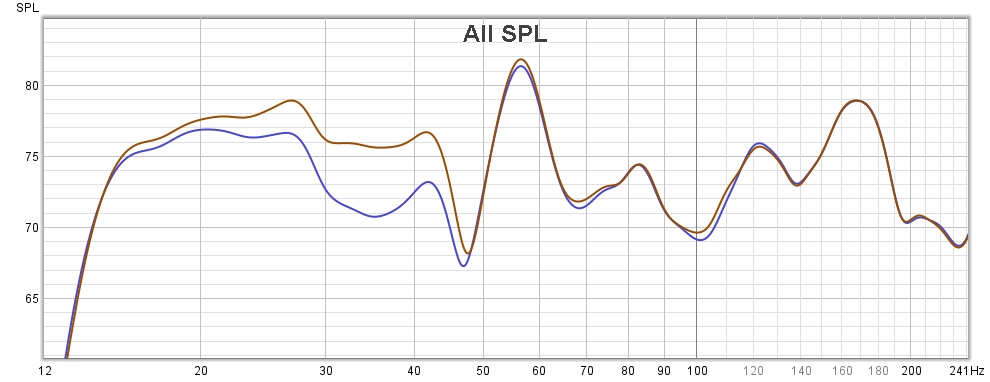

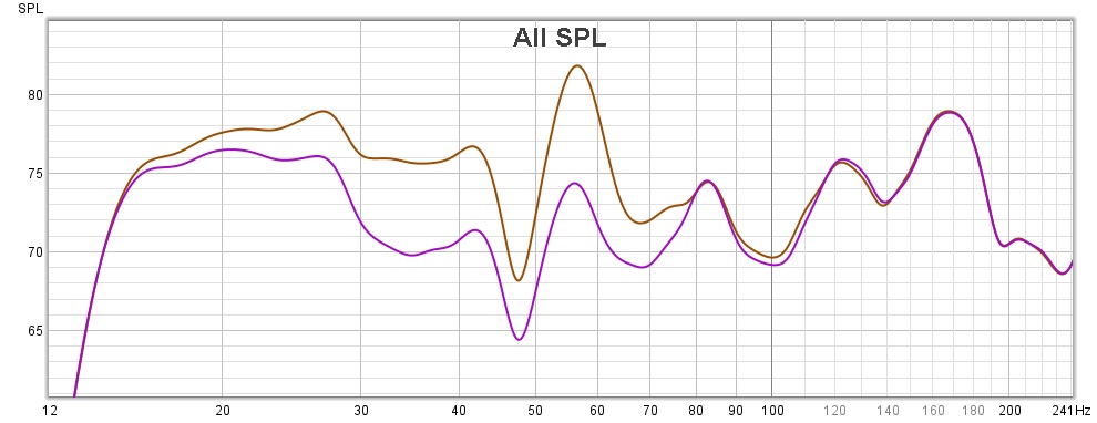

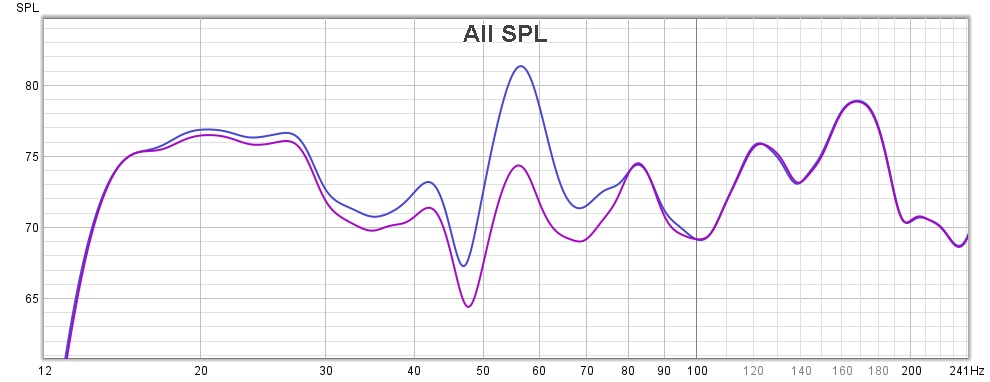

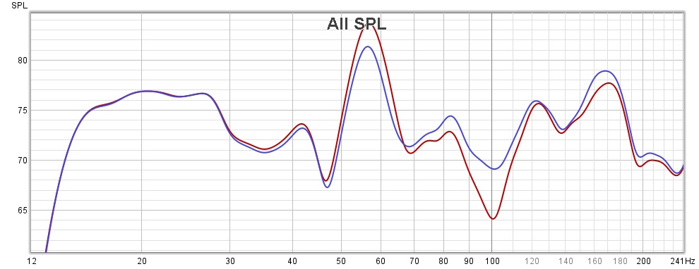

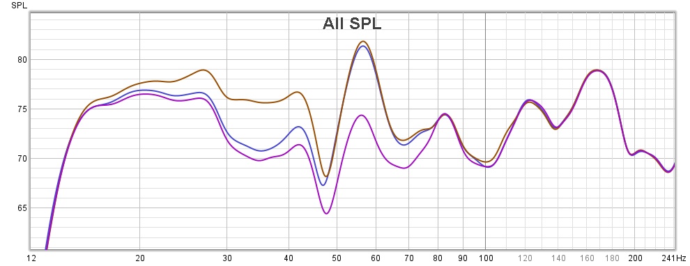

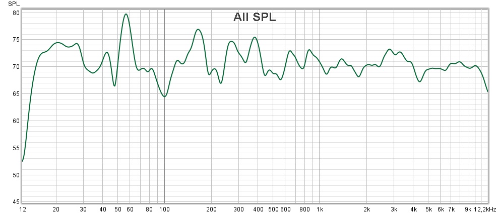

Eπανέρχομαι με νέες μετρήσεις , όλες είναι από την τωρινή θέση αλλά με αλλαγές στις ρυθμίσεις . Έκανα πάνω από 20 , βάζω φωτογραφίες από αυτές που έχουν περισσότερο ενδιαφέρον . Θυμίζω το xtz έχει 3 ρυθμίσεις eq ( ref-eq1-eq2) ενώ μπορεί να παίξει και sealed. Επίσης έχει ρυθμιστικό για να πειράξω μία συχνότητα. Eq1 και Εq2 δε τις ανεβάζω καν , έκαναν το γράφημα καρναβάλι κόβοντας τα πάντα χαμηλά, τις κοιλάδες και μουστάροντας ακόμα περισσότερο τις κορυφές . Ξεκινάω με crossover 80 vs 120 που μου έβαζε το ypao , 80 (μπλε) πολύ καλύτερα.
Συνεχίζω με κρος στα 80 από εδώ και πέρα και κόψιμο στα 60 ,-6db (μοβ)
Παρακάτω μπουστάρω τα 35hz ( καφέ γραμμή )
Εδώ ένα συγκριτικό της original μέτρησης (μπλε) με αυτή που γίνεται κόψιμο στα 60 (μοβ) και με αυτή που μπουστάρω τα 35( καφέ)
Απευθείας σύγκριση μπουστ στα 35 με κόψιμο στα 60

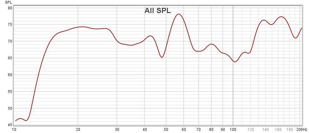

Τέλος έγινε μέτρηση του sub ως sealed (κόκκινο) σε σύγκριση με την reference ported μορφή του .
Μια τελευταία μέτρηση του sub ως 100% ported με τις 2 τρύπες ανοιχτές (πράσινο) σε σύγκριση με sealed και την τωρινή reference μορφή δεξί κλειστό αριστερό ανοιχτό (μπλε) όπου έγιναν οι περισσότερες από τις παραπάνω μετρήσεις .
Μια χαρά κρατάει η sealed μορφή του sub , δεν το περίμενα .
Εάν έπρεπε να κρατήσετε ένα γράφημα στη τωρινή θέση του sub ποιο θα ήταν αυτό ; Μου φαίνονται ενδιαφέρουσες περιπτώσεις το κόψιμο στα 60, το μπουστ στα 35 ενώ κρατάω και τη sealed μορφή .
18.115
60.278
Eπανέρχομαι με νέες μετρήσεις , όλες είναι από την τωρινή θέση αλλά με αλλαγές στις ρυθμίσεις . Έκανα πάνω από 20 , βάζω φωτογραφίες από αυτές που έχουν περισσότερο ενδιαφέρον . Θυμίζω το xtz έχει 3 ρυθμίσεις eq ( ref-eq1-eq2) ενώ μπορεί να παίξει και sealed. Επίσης έχει ρυθμιστικό για να πειράξω μία συχνότητα. Eq1 και Εq2 δε τις ανεβάζω καν , έκαναν το γράφημα καρναβάλι κόβοντας τα πάντα χαμηλά, τις κοιλάδες και μουστάροντας ακόμα περισσότερο τις κορυφές . Ξεκινάω με crossover 80 vs 120 που μου έβαζε το ypao , 80 (μπλε) πολύ καλύτερα. View attachment 227614
Παρακάτω μπουστάρω τα 35hz ( καφέ γραμμή ) View attachment 227616
Εδώ ένα συγκριτικό της original μέτρησης (μπλε) με αυτή που γίνεται κόψιμο στα 60 (μοβ) και με αυτή που μπουστάρω τα 35( καφέ) View attachment 227618
Φιλότιμες προσπάθειες,διαπιστώνεται όμως ότι η έντονη μετάπτωση μεταξύ 45-65 Hz παραμένει,όπως και η καταστρατήγηση - σε μικρότερο βαθμό - ενδεδειγμένης ανωφερούς κλίσης για την απόκριση στις πρώτες οκτάβες και τη συνέχεια προς τις ανώτερες.Στη δε περίπτωση που τονώνεται μέσω Eq η απόκριση σε συγκεκριμένη ζώνη,να ξέρεις ότι το ωφέλιμο δυναμικό σου εύρος μειώνεται αυτομάτως σε dB τουλάχιστον όσο θετική τιμή θα έχει και το κέρδος στο εφηρμοσμένο φίλτρο για το μπουστάρισμα...
