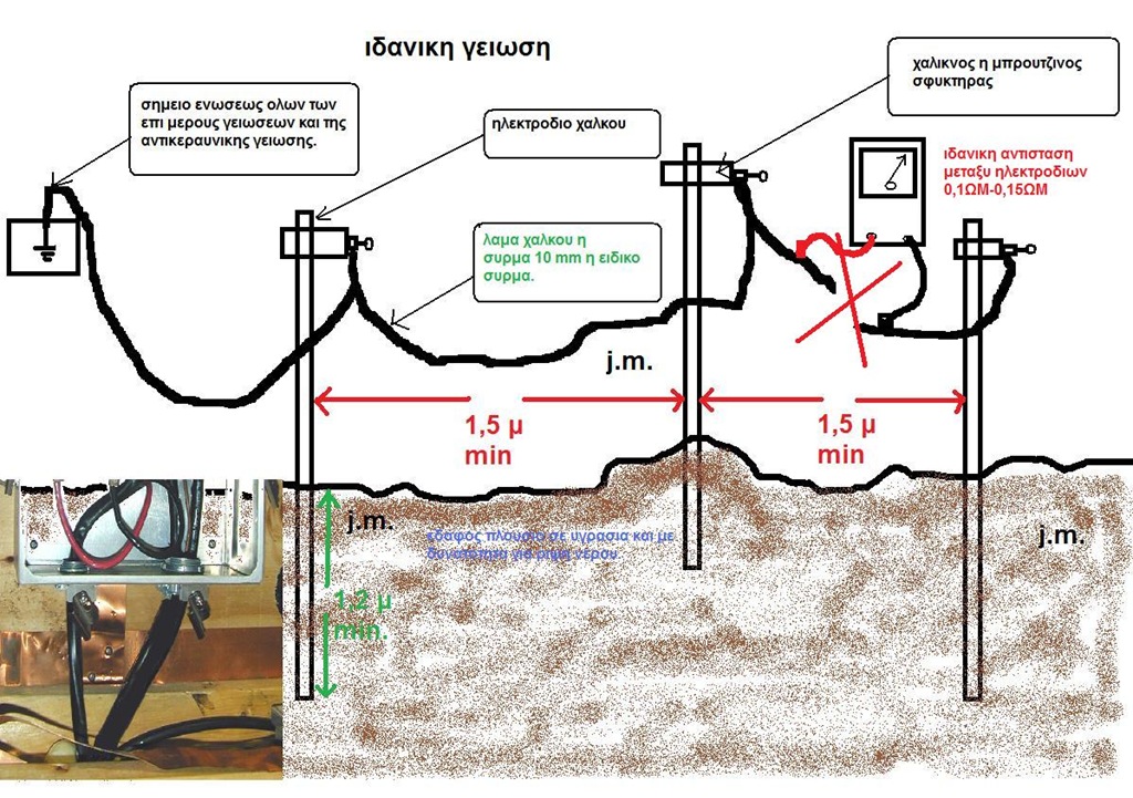

εγω που εχω μια τετοια γειωση
στο αλλο σπιτι ... αξιζει να τη φερω εδω (που εχω το συστημα) ?

Ο costas EAR έχει γράψει ένα σχετικό με γειώσεις πριν καιρό έτσι και κάνεις search θα το βρεις κάπου.
Κάνω μπέιμπι σίτινγκ..... εάν το βρω θα βάλω το λίνκ
5.983
15.469
