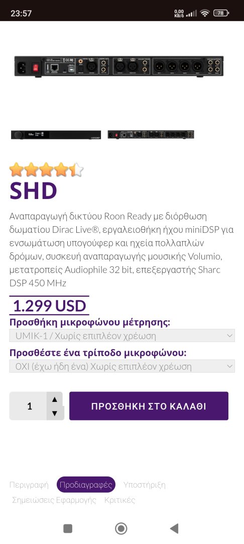

Καλησπέρα έχω και μια παρόμοια ερώτηση για το minidsp shd dirac να το προσθέσω σαν προ ενισχυτή και streamer με τον τελικό ( που θα έχει και δυνατότητες για διαφορες ρυθμίσεις και dirac) αυτή την στιγμή έχω τον Cambridge audio edge w ( τελικός) οδηγεί τα polk R700 και προ advance paris xp500 και streamer advance paris x stream9 θα γινόταν να αντικαταστήσω προ και streamer και να έχω τις ίδιες δυνατότητες με το dsp?

Thnx Dim θα κέρδιζα σε ηχητική βελτίωση εκτός φυσικά των ρυθμίσεων που θα υπάρχουν με το dsp δεν θα χρειαστεί και κάποιο extra streamer ?( Θα υπάρχουν επιλογές tidal connect εάν δεν κάνω λάθος ήδη στο dsp σωστά)
32.159
92.746
Εχει streamer το shd, είναι και roon ready.
Το κέρδος από την ενσωμάτωση σαμπς +dirac είναι μεγάλο.
Αναφέρομαι στο συγκεκριμένο γιατί έχει και xlr συνδέσεις για τον τελικό και rca για τα 2 sub
