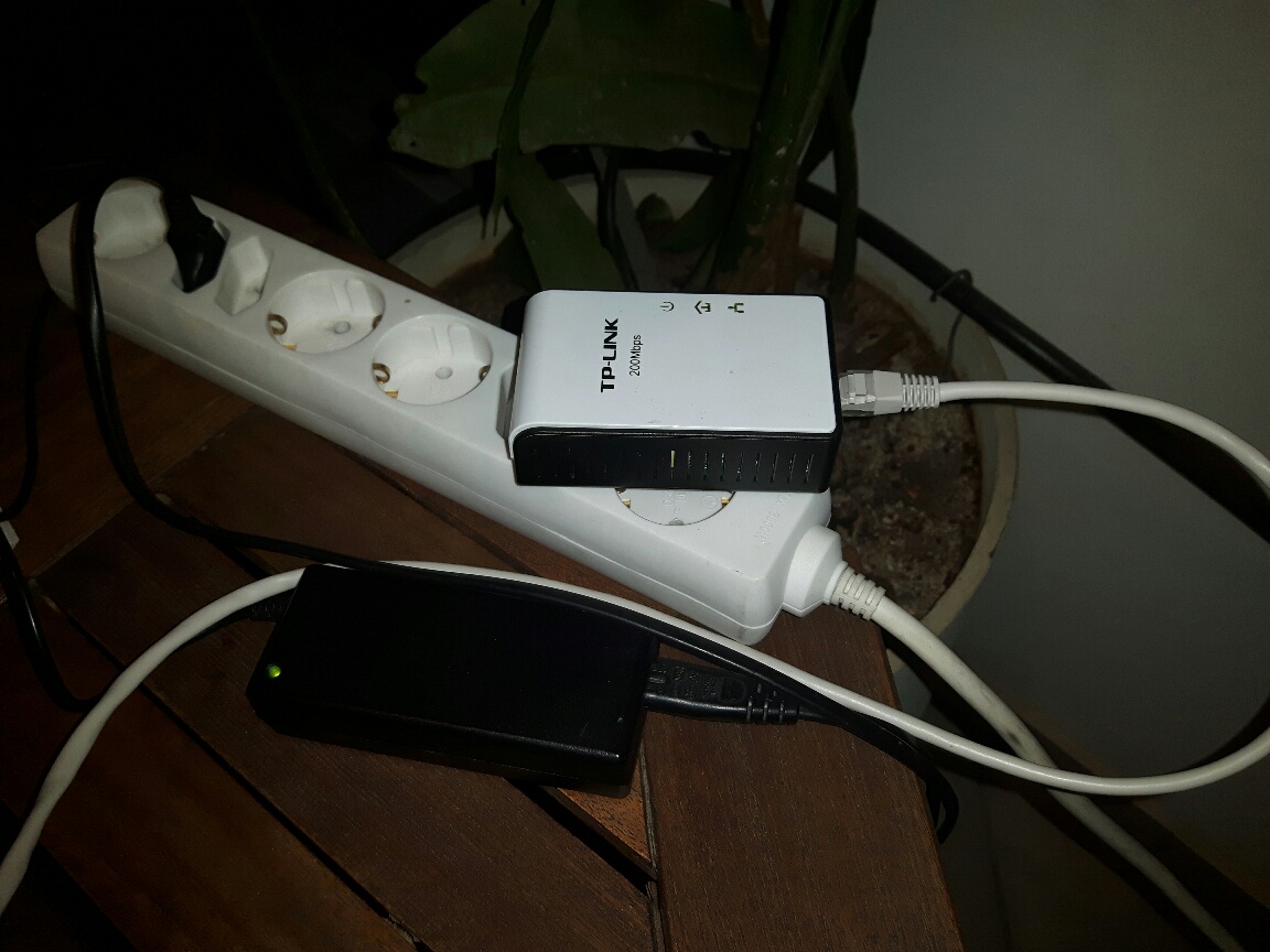

Εγώ χρησιμοποιώ powerlines εξ ανάγκης, εδώ και αρκετά χρόνια, διότι στο σαλόνι που έχω το media player δεν πιάνει το wi-fi. Εχω πάρει τα TP-Link και δεν είχα ποτέ πρόβλημα με αποσυνδέσεις ή διακοπές παρόλο που τα χρησιμοποιώ σε διαφορετική φάση τριφασικού ρεύματος.
Η πραγματική τους ταχύτητα δεν είναι ούτε 200 ούτε 500 mbps όπως λένε. Η πραγματική τους ταχύτητα είναι (μετρημένη) γύρω στα 75 με 85 mbps. Υπερ αρκετή για να βλέπει το media player τον NAS δίσκο και να streamάρει HD περιεχόμενο ή να surfάρει στο internet.
Και τώρα αυτή την στιγμή που γράφω από το laptop στην βεράντα που κάθομαι έχω ένα TP-link powerline γιατί επίσης εδώ δεν πιάνει το wi-fi αφού το router είναι στο πίσω μέρος του σπιτιού και μεσολαβούν αρκετοί τοίχοι.
Εμένα πάντως μού έχουν λύσει τα χέρια. Εχω εύκολα και παντού internet σε όλο το σπίτι χωρίς να με νοιάζει αν πιάνει ή όχι το wi-fi και χωρίς να τρυπάω όλο το σπίτι για να περνάω καλώδια δικτύου.
