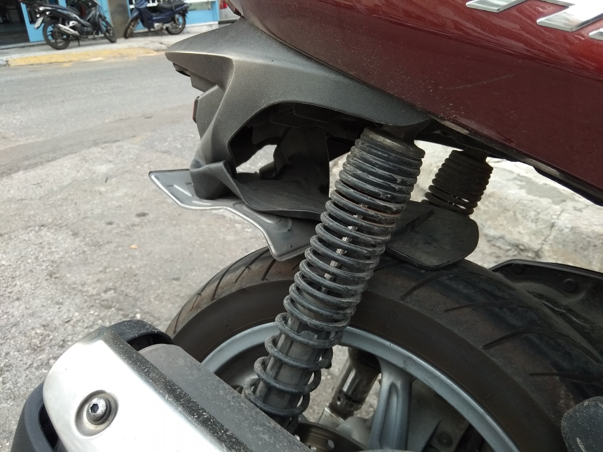

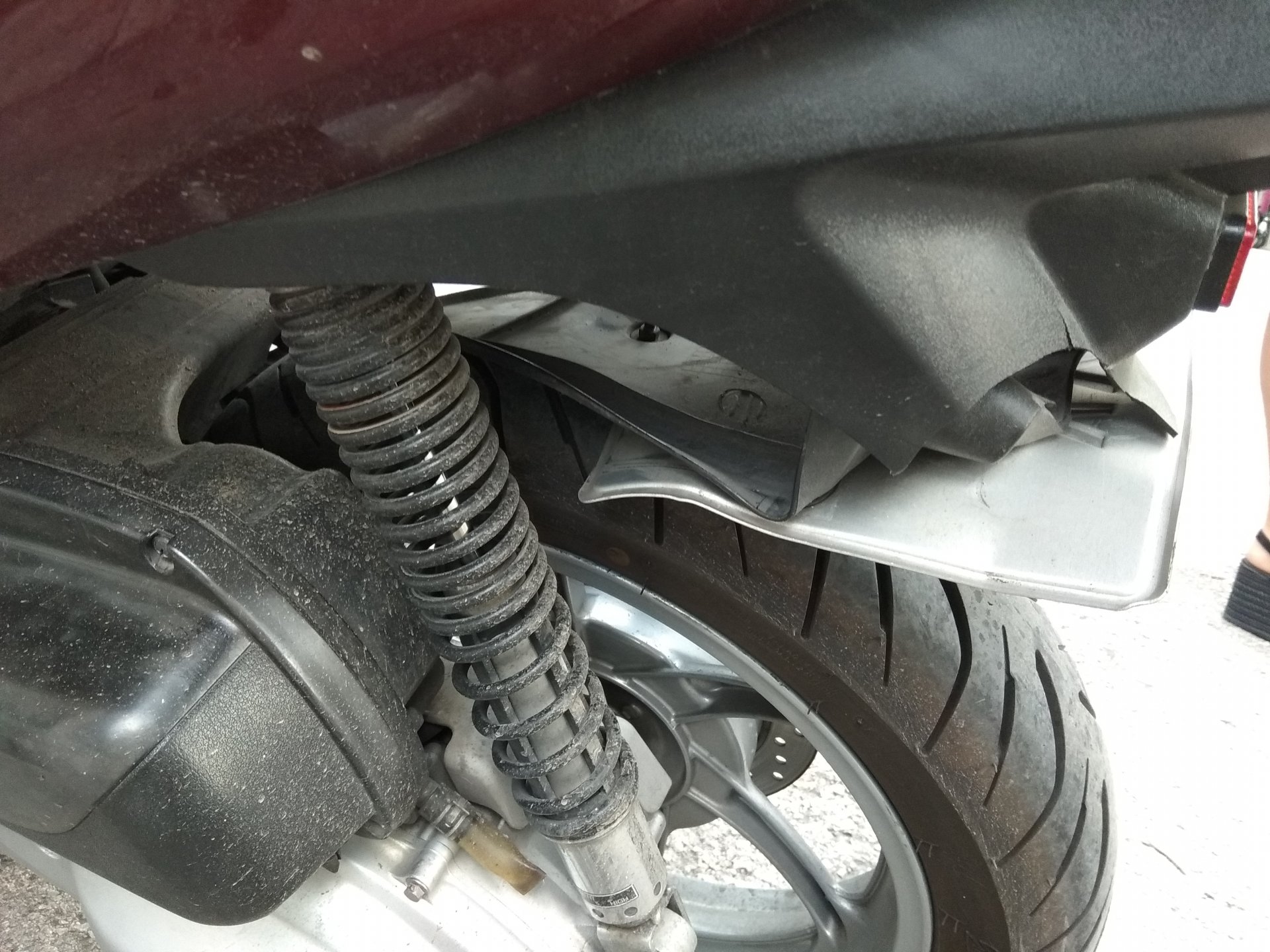

Σημερα το απογευμα ειχα ενα ατυχημα με το σκουτερ. Ειμουν τυχερος πολυ,και δεν ειχα αλλα....
Την εβγαλα με ενα σπασμενο φτερο.
Οπως θα δειτε η πινακιδα τσαλακωσε αρκετα. Υπαρχει τροπος να την επαναφερω ωστε να μην σπασει? Αν παω σε καταστημα που φτιαχνει πινακιδες εχουν κανα μηχανημα να την ισιωσουν?
