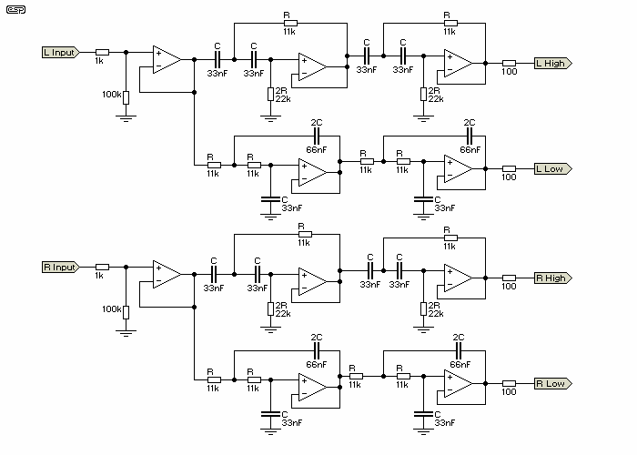

Πυκντωτές, αντιστάσεις και opamps, είναι τα υλικά που αποτελούν ένα Αναλογικό ενεργό κρος, αντίστοιχα και στα ψηφιακά με την διαφορά ότι τα opamps μπορεί να είναι μέσα στο τσιπ ή εκτός.
Σε κάθε περίπτωση η ένταξη των ενεργών crossover εντός του ηχείου είναι ένας συμβιβασμός, όπως συμβιβασμός είναι να βάζεις τους ενισχυτές εντός της καμπύνας, πόσο μάλλον πίσω από το woofer.
Οι λόγοι είναι οι εξής, Κραδασμοί, EMI, Θερμοκρασία.
Τα πλεονεκτήματα των ενεργών cross, φθίνουν όταν αυτά εντάσσονται εντός του ηχείου.
Ειδικά τα Αναλογικά ενεργά κρος, ανήκουν σε παλαιότερη εποχή και θα έπρεπε να είχαν καταργηθεί για τους ίδιους λόγους που καταργήθηκαν τα Αναλογικά EQ που ήταν standard σε κάθε σύστημα τις δεκαετίες '70 & '80.

Κροςς , ενεργό και παθητικό κροςς Κώστα . Εκεί γίνεται ο διαχωρισμός συχνοτήτων. Αν και επειδή με τσιγκλάς ..
Δε μου λές μέσα στον κάθε τελικό δεν υπάρχουν πυκνωτές και αντιστάσεις και πηνία στην πορεία του σήματος?
Δλδ αυτά δεν πιάνονται? Αδιάφορο της τάξης του ενισχυτή.
Παίδες, έχετε σημαντικά κενά θεωρίας.
Μπερδεύετε ανόμοια πράγματα.
Άλλο πράγμα η πορεία του σήματος σε line level επίπεδο, όπου έχουμε μεταφορά τάσης, κι άλλο πράγμα η πορεία του σήματος μετά τα τελικά στάδια ισχύος, όπου έχουμε μεταφορά ... ισχύος (ενέργειας).
Λόγου χάριν, ένα μόνο θα πω, βαργιέμαι τώρα να κάνω πλήρη ανάλυση του θέματος:
Στο νταμπινκ φακτορ ενός τελικού ενισχυτή, μετράει η εσωτερική αντίσταση εξόδου του, ή οποία ως γνωστόν είναι πολύ χαμηλή (πχ 0,01ωμ) σε σχέση με την αντίσταση του ηχείου (5 ωμ) ή μεγαφώνου που οδηγεί, και ο λόγος των δύο μας βγάζει το df. Μία αντίσταση στο κρος (για να φτιάξει τη στάθμη) σε σειρά με το μιντ ή το τουιτερ (πχ 3-5 ωμ), ρίχνει το df στα τάρταρα (εγώ πχ στο ριμπον των 2,5 ωμ είχα αντίσταση 3,3 ωμ). Οι αντιστάσεις στο ενεργό κρος, έστω αναλογικό, είναι πριν τον τελικό ενισχυτή και δεν επεμβαίνουν διόλου στο df. Οπότε, συνδέοντας απευθείας τον τελικό ενισχυτή πχ με το τουιτερ, έχεις όλο το df χρήσιμο, και η στάθμη του τουιτερ έρχεται από ποτ στο ενεργό κρος (αντίσταση στο line level σήμα) χωρίς καμία αλλοίωση στην οδήγηση του μεγαφώνου.
Μάθημα τέλος, διαβάστε λίγο παραπάνω τα βασικά. ;)

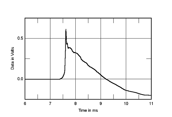

Το παρόν είναι τα (καλά υλοποιημένα) ψηφιακά cross όχι γιατί τα (καλά υλοποιημένα) αναλογικά εισάγουν χαρακτήρα ή θόρυβο αλλά γιατί τα αναλογικά δεν μπορούν να βελτιστοποιήσουν ταυτόχρονα συχνοτικά και χρονικά το ηχείο. Τουλάχιστον όχι σε τυπικές εμπορικές κατασκευές. Ελάχιστα ηχεία με αναλογικό cross (ενεργό ή παθητικό) έχουν επιτύχει το παρακάτω: (Dynlavy, Spica, Thiel, Vandersteen μου έρχονται στο μυαλό.)
(Dynaudio Focus 200 XD)
Τα παθητικά cross ανήκουν όχι απλά στο παρελθόν, μάλλον σε προιστορικές περιόδους...
