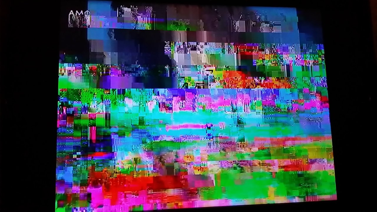

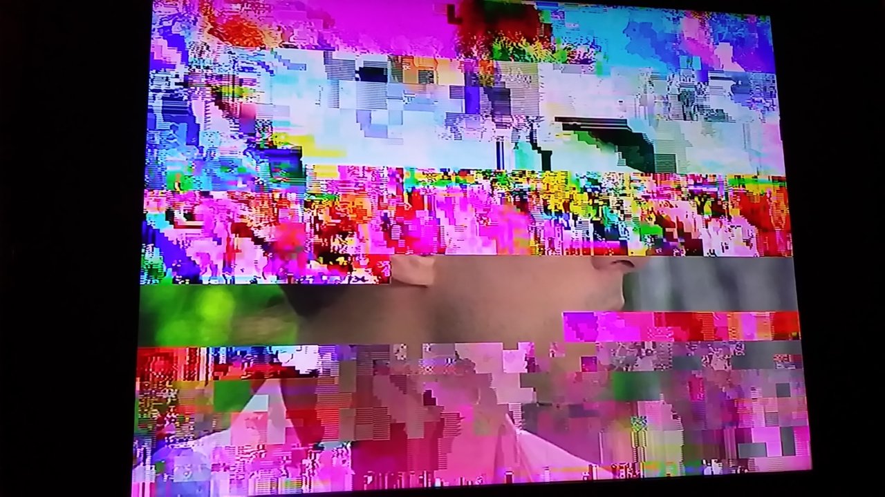

Κάποια κανάλια στην τηλεόραση παίζουν συνέχεια μια χαρά , άλλα κανάλια συνέχεια με πρόβλημα ... !!!

Τσεκαρε την κεραία μάλλον δεν έχεις καλό σήμα !
Επίσης τον προσανατολισμό και σε ποια περιοχή είσαι .
14
Η κεραία είναι ένα θέμα που πρέπει να δω , σκεπτόμουν ότι αν είναι από την κεραία θα έπρεπε σε όλα τα κανάλια να υπάρχει πρόβλημα και όχι επιλεκτικά σε κάποια από τα κανάλια.

Προφανώς δεν φταίει η συσκευή. Η εικόνα είναι τυπική προβληματικής σύνδεσης του link του καναλιού. Θα το φτιάξουν...

...σκεπτόμουν ότι αν είναι από την κεραία θα έπρεπε σε όλα τα κανάλια να υπάρχει πρόβλημα και όχι επιλεκτικά σε κάποια από τα κανάλια.
Λάθος.
Δεν έχουν τα κανάλια την ίδια ένταση σήματος.

Τα ψηφιακά κανάλια είναι σε 2-3-4 διαφορετικά μπουκέτα .
Μπορεί να πιάνεις τα μισά καλά και τ άλλα χάλια.
Ρύθμιση κεραίας ξανά.

Γεια σου NICK. Αλλαζεις κεραια, κατα προτιμηση μια TELEVES DAT-790 LTE HD BOSS, καλης ποιοτητας ομοαξονικο καλωδιο, ακριβης προσανατολισμος της κεραιας προς τον αναμεταδοτη αναλογα απο ποιον παιρνει σημα η περιοχη σου ( παρνηθα ή υμμητο), επανασυντονισμο των καναλιων και ολα καλα.

Γεια σου φιλε Leoni. Αλλαζεις κεραια, κατα προτιμηση μια TELEVES DAT-790 LTE HD BOSS, καλης ποιοτητας ομοαξονικο καλωδιο, ακριβης προσανατολισμος της κεραιας προς τον αναμεταδοτη αναλογα απο ποιον παιρνει σημα η περιοχη σου ( παρνηθα ή υμμητο), επανασυντονισμο των καναλιων και ολα καλα.
