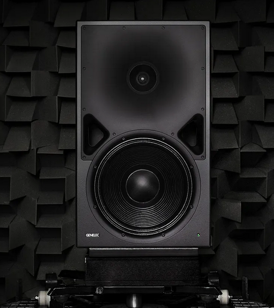

Η ερώτηση είναι απλή ρε παιδιά.
Γιατί το 8361 και το 8381 εχουν class D ενισχυση ενω το 8380 εχει στο τουιτερ class AB.
Την απάντηση βέβαια δεν μπορεί να την δώσει η KEF.

Verstärkerleistung
500 W Bass (Class D) + 250 W Midrange (Class D) + 200 W Treble (Class AB)
Ποιός ξέρει να μας πει γιατί αποφάσισε η τζενελεκ στο νέο της ηχείο να βάλει ενισχυτή ΑΒ στο τρεμπλ?

Δεν μου ταιριάζουν κάποια πράγματα.
Αυτό το νέο μόνιτορ έρχεται να αντικαταστησει στην ουσία το υπάρχων
1238A
SAM™ Studio Monitor
Το οποίο όμως πάλι είχε για το τουιτερ class AB ενισχυτή.
Αυτό που βρήκα ως αναφορά μεταξύ των 2 με βάση τα τεχνικά τους χαρακτηριστικά είναι το παρακάτω απόσπασμα από τον συγκεκριμένο ιστοτοπο.
How do the technical specifications differ from the previous version?
The technical specifications, in terms of sound pressure level and frequency response, haven't actually changed significantly. However, the latter is now even more linear with the 8380A. Furthermore, the models have a self-noise level that is pleasingly below the threshold of hearing. This feature is particularly easy to test, as we are conducting our interview just 20 centimeters away from an active unit. 25 Pascals corresponds to 0 dB, and this monitor has a self-noise level of only 16 Pascals. While this is physically measurable, it is inaudible even to the most discerning ears. Therefore, even with large multi-channel setups, there is no perceptible accumulation of self-noise, which is a significant issue in the industry.

Κατά τη δική μου άποψη, οι απαιτήσεις οδήγησης ενός tweeter είναι πολύ μικρότερες σε σχέση με εκείνες των άλλων μεγαφώνων ενός ηχείου .
Γυα τις υψηλές συχνότητες ένας class-D ενισχυτής θα έπρεπε να είχε κανονικά ένα πηνίο εξόδου υψηλής ποιότητας και αντίστοιχα υψηλου κόστους ώστε να λειτουργεί σωστά και γραμμικά στις πολύ υψηλές συχνότητες.
Επομένως είναι και ποιοτικό αλλά και οικονομικό το κριτήριο επιλογής της συγκεκριμένης λύσης.
Αν πίστευαν όντως ότι η τάξη ΑΒ ήταν καλύτερη ηχητικά τότε γιατί δεν επέλεξαν τη λύση ενός μικρού ταξης Α ενισχυτή για το tweeter;
Όπως και οι μικροί τελεστικοί ενισχυτές (opamps) στα κυκλώματα των συσκευών ήχου. Ποτέ δεν θα αντικατασταθούν απο την τεχνολογία class-D, αλλά ούτε και από την τάξη λειτουργίας class A, προφανώς.

Πάντως και η Neumann επέλεξε τη λύση με full class AB ενισχυτές σε όλες τις μονάδες.
Δεν γνωρίζω αν έχει και μοντέλα με class-D.
Για τα subs πλέον μόνο class-D ως λύση αξιόπιστη και οικονομική.
