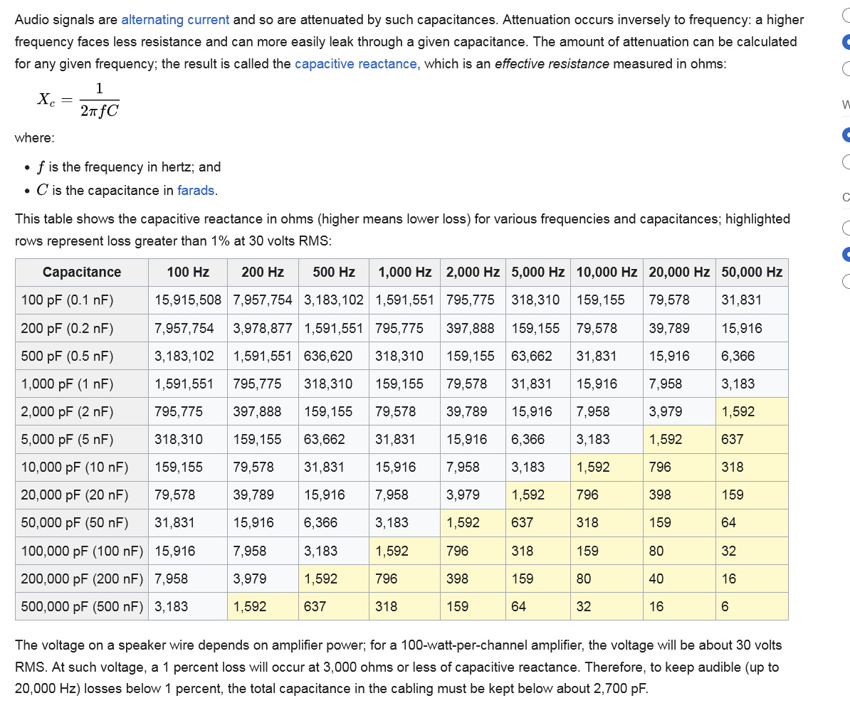

Αυτή εδώ την εικόνα την είχα ξανανεβάσει πριν από πολλά χρόνια. Δεν έχει αλλάξει κάτι στα ηλεκτρονικά. Μήπως πρέπει να επανεκτιμήσετε τις ανοχές σας για την capacitance του καλωδίου ηχείων;
Πηγή: https://en.wikipedia.org/wiki/Speaker_wire
Εχει γραφτει μεχρι αυτη την στιγμη 20 φορες αλλα δεν διαβαζεις ....
στην χωρητικοτητα που παρουσιαζει ενα οποιοδηποτε καλωδιο υπαρχουν δυο παραμετροι :
1) αν η χωρητικοτητα αυτη παρουσιαζει καποιο συντονισμενο φιλτρο που επιδρα στην ακουστικη
2) αν η χωρητιοτητα αποτελει εμποδιο στην ομαλη μεταφορα σηματος εξ ορισμου ασχετος συχνοτητας συντονισμου
Κοιτας μονο το ενα κομματι και οχι το αλλο
