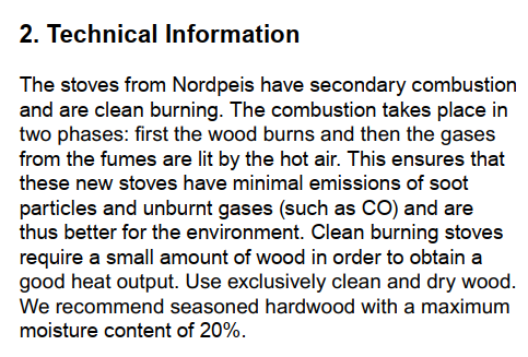

Δεν υπάρχει δευτερογενής και τριτογενής καύση. Μην ψαρώνετε. Αυτά είναι τα κουφά του μάρκετινγκ. Μου θυμίζει τις χροιές.
Η καύση μπορεί ναι είναι τέλεια, οπότε ο άνθρακας του ξύλου αντιδρά με το οξυγόνο και έχουμε ως προϊόντα τα αέρια διοξείδιο του άνθρακα και υδρατμούς, ή, ατελής οπότε παράγεται (εκτός άλλων) και μονοξείδιο του άνθρακα που ως γνωστό είναι δηλητήριο.
Κάθε καύση χρειάζεται ικανή ποσότητα οξυγόνου για να πραγματοποιηθεί και να είναι τέλεια. Αν δεν υπάρχει οξυγόνο σε ικανή ποσότητα στο χώρο καύσης η καύση θα συντηρείται με δυσκολία, η συγκέντρωση προιόντων, όπως CO και μικρο-συσσωματώματα μορίων άνθρακα (αιθάλη) θα μεγαλώνουν, το τζαμάκι θα μαυρίζει κλπ. Γι’ αυτό το λόγο χρειάζεται να ρυθμίζετε σωστά τον αέρα που εισάγεται στο χώρο καύσης ώστε να συντηρείται σωστά η αντίδραση. Αν για παράδειγμά το τζαμάκι σας μαυρίζει αυτό σημαίνει ότι παράγεται πολύ αιθάλη οπότε αυξήστε λίγο τον αέρα που παίρνει η καύση.
Τα ενεργειακά τζάκια και σόμπες, λόγω κατασκευής αξιοποιούν καλύτερα τη θερμαντική αξία του ξύλου που καίγεται (και η οποία είναι δεδομένη για κάθε σόι ξύλου), οδηγώντας ως γνωστόν τον αέρα του δωματίου γύρω από τον χώρο καύσης ώστε να επιστρέψει στο δωμάτιο πιο ζεστός. Επίσης το τζάμι πρέπει να διατηρείται καθαρό γιατί πολύ μεγάλη ποσότητα θερμότητας διαχέεται στο χώρο με ακτινοβολία από τη φλόγα και τη θράκα. Επίσης οι υπέρυθρες που εκπέμπονται ζεσταίνουν και τα στερεά του σπιτιού (τοίχους, έπιπλα κλπ) κάτι που δεν μπορεί να το κάνει π.χ. το a/c.
Μας μένει η τέφρα δηλαδή ανόργανα υπολείματα από την καύση του ξύλου, που άλλα τα μαζεύουμε ως στάχτη και άλλα διαφέυγουν στην ατμόσφαιρα όπου δημιουργούν αναπνευστικά προβλήματα, αλλά δεν μολύνουν τη φύση. Μάλιστα χρησιμοποιείται και ως λίπασμα. Βέβαια υπάρχουν και τεχνητά υπολείματα που μένουν στην τέφρα αν καίμε επεξεργασμένα υλικά. Εκεί προσοχή γιατί είναι βλαβερή η τέφρα.
Αυτά.

τα άκαυτα αέρια που αναφέρει ότι καίγονται στη "δευτερογενή καύση" είναι η αιθάλη ο αέριος άνθρακας δηλαδή. Αυτός προκύπτει από την καύση του ξύλου. Για να έχουμε λιγότερη ή καθόλου ποσότητα αιθάλης αρκεί να έχουμε υψηλή θερμοκρασία στο χώρο καύσης και ικανή ποσότητα οξυγόνου που επιτυγχάνεται με τη σωστή ρύθμιση της ροής ατμοσφαιρικού αέρα στο χώρο της καύσης. Σωστή ρύθμιση δε σημαίνει βάλτο τέρμα ούτε βάλτο λίγο όπου να μην μπορεί να συντηρηθεί η καύση. Έτσι μας διαφεύγει λιγότερη ή καθόλου ποσότητα άνθρακα στην ατμόσφαιρα που θα μπορούσε να καεί και να δώσει θερμότητα.
Τα σύγχρονα συστήματα έχουν κατασκευή που διατηρεί υψηλή τη θερμοκρασία τους και σωστή ροή αέρα. Έτσι επιτυγχάνεται η πλήρης καύση του καυσίμου (ξύλου) που από τη φύση του καίγεται δύσκολα τέλεια (δεν είναι σαν το φυσικό αέριο).
Και να πω και το εξής: επιστημονικά δεν υπάρχει (απ' όσο ξέρω) όρος δευτερογενής καύση. Τέλος πάντων μπορεί να κάνω και λάθος. Δεν είμαι και παντογνώστης. Άλλωστε ποιος είναι;
Αυτά ακριβώς αναλαμβάνει να κάψει η δευτερογενής καύση. Αντί να φεύγουν στην καμινάδα και να ρυπαίνουν το περιβάλλον και να μειώνουν την απόδοση αφού περιέχουν ενέργεια, καίγονται προς το συμφέρον και του περιβάλλοντος και της τσέπης μας.

διαφυγή αιθάλης θα γίνει είτε θες είτε δε θες όταν καις ξύλα. Η αιθάλη δεν καίγεται σε σόμπα με τίποτα ότι και να λένε οι κατασκευαστές τους περί "δευτερογενούς" καύσης. Εδώ δεν καίγεται σε μηχανές εσωτερικής καύσης πετρελαίου, στη σόμπα θα καεί; Για να αντιδράσει η αιθάλη με το οξυγόνο θέλει καταλύτη στην έξοδο, αλλιώς δεν...
τώρα να σχολιάσω και την τριτογενή καύση;;; αυτή εκεί δηλαδή τι καίει; την αιθανάλη;; θα τρελαθούμε και θα ξεχάσουμε και αυτά που ξέρουμε μου φαίνεται.
τέλος πάντων είπα και πιο πριν, μπορεί να μην ξέρω τι λέω, αλλά σταματάω εδώ.

Αυτό που λένε δευτερογενής καύση στην τεχνική ορολογία λέγεται μετάκαυση και είναι το φαινόμενο που περιέγραψε ο costis παραπάνω.
Οσοι ενδιαφέρεστε για κλειστή εστία (ή σόμπα) ρίξτε μια ματιά στα installation and user manuals μιας σόμπας.
