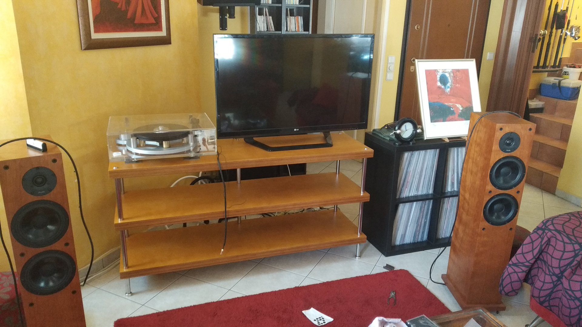

Κατασκευάζοντας το νέο μου «DIY» Rack

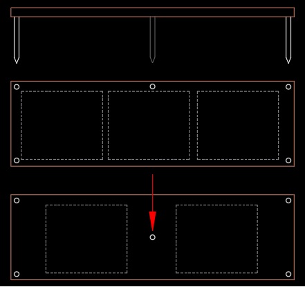

θα προτιμούσα Μ10 αντί Μ8.
θα είναι εξαιρετικά απαιτητική η σύσφιξη των ράβδων , δεν έχει γίνει και κάποιο δίπλευρο για να πιάσει κλειδί (ελπίζω να είναι κατανοητό ότι ΔΕΝ ΘΑ ΣΦΙΞΕΙΣ ΜΕ ΣΩΛΗΝΟΚΑΒΟΥΡΑ ) καλό είναι να έχει ικανό μέγεθος το εξάγωνο στις βίδες.
Βίδες/μποζόνια ελπίζω Α4 , αν είναι Α2 στο σακουλάκι και επιστροφή και αγορά Α4
το 5ο στήριγμα που μπαίνει; στην πρόσοψη, πίσω η κέντρο;
ακόμα και το 48αρι κόντρα πλακέ κάμπτεται , υποθέτω οτι μιλάμε για 2 συσκευές ανα ράφι , θα το προτιμούσα κέντρο .
948
2.994
Με το 5ο πόδι πίσω έχεις χώρο για 3 συσκευές ανά ράφι αλλά έχεις μεγάλο άνοιγμα μπροστά,
Θα σου πρότεινα μέση κέντρο, εκεί που δείχνει το κόκκινο βελάκι αλλά με 2 συσκευές ανά ράφι
1.031
2.826
Ο σχεδιασμός αλλά και οι ανάγκες είναι για τρεις συσκευές και το πλάτος είναι 150, για μένα δεν υπάρχει περίπτωση να κάνει κοιλιά στο κέντρο το πίσω κεντρικο πόδι κάνει σημαντική δουλειά επίσης οι συσκευες μου δεν έχουν ιδιαίτερο βάρος αν στο μέλλον πάρω κάποιον βαρύ τελικό θα μπει στο κάτω ράφι και μπορεί να γίνει προσθήκη και έκτου ποδιού στο κέντρο και εμπρός

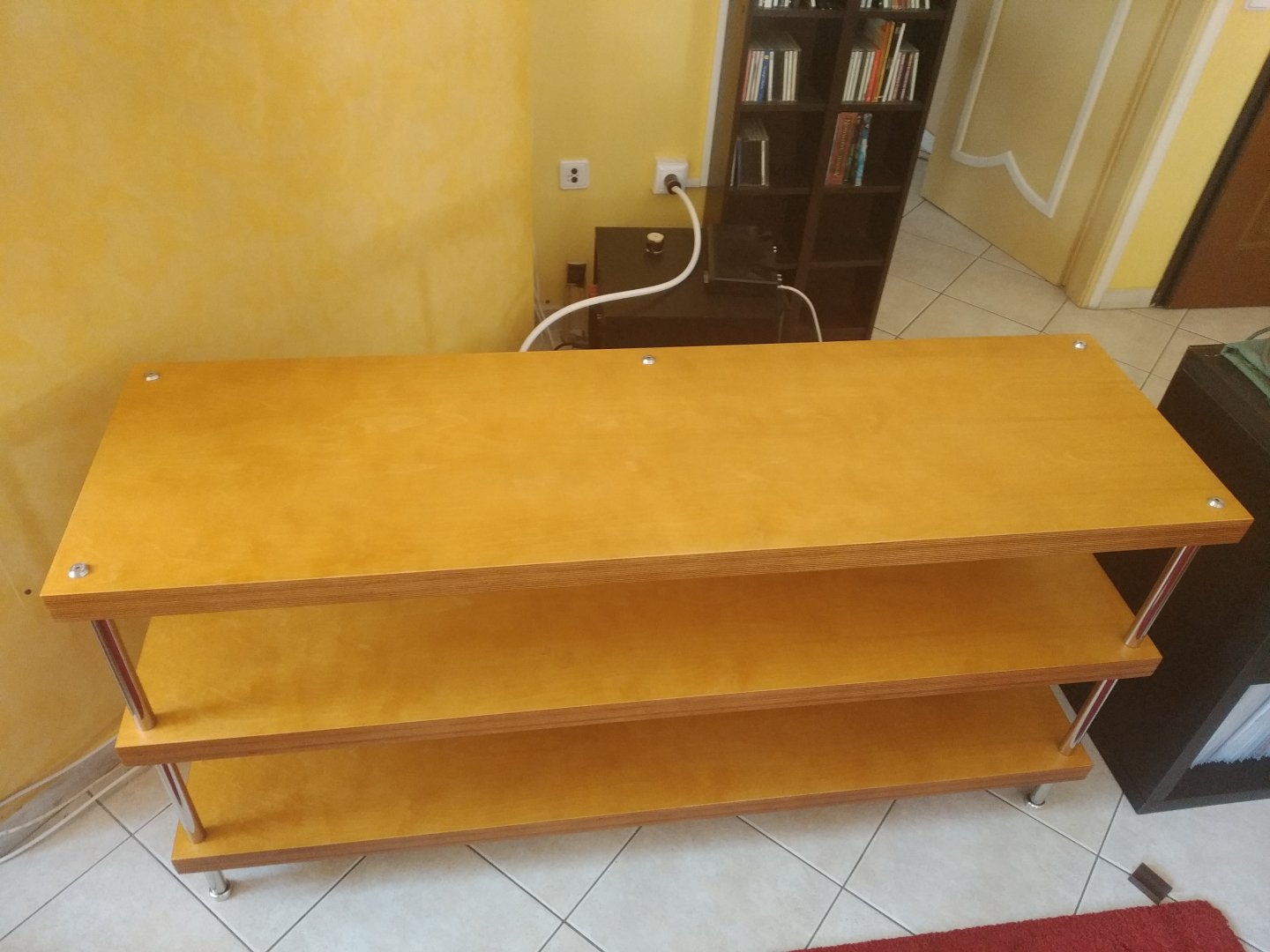

Σωστά το σκέφτεστε. Αν σας παίρνει ίσως να βλέπατε να ενισχύατε το σαντουιτς των ραφιών με επιπλέον πάχος. Εγώ σε αντίστοιχο ρακ (125εκ πλάτος) έφτιαξα ράφι 6εκ. (απο κοντρα πλακέ θαλάσσης). Το ρακ πως θα πατήσει στο πάτωμα? με ακίδες? σε τι πάτωμα?
1.031
2.826
Θα πατήσει σε πιατέλα αλουμινίου ( θα είναι σαν το πούλι από το τάβλι) και μεταξύ ποδιού και πιατέλου θα υπάρχει μπίλια σαν αυτές που έχουν τα ρουλεμάν

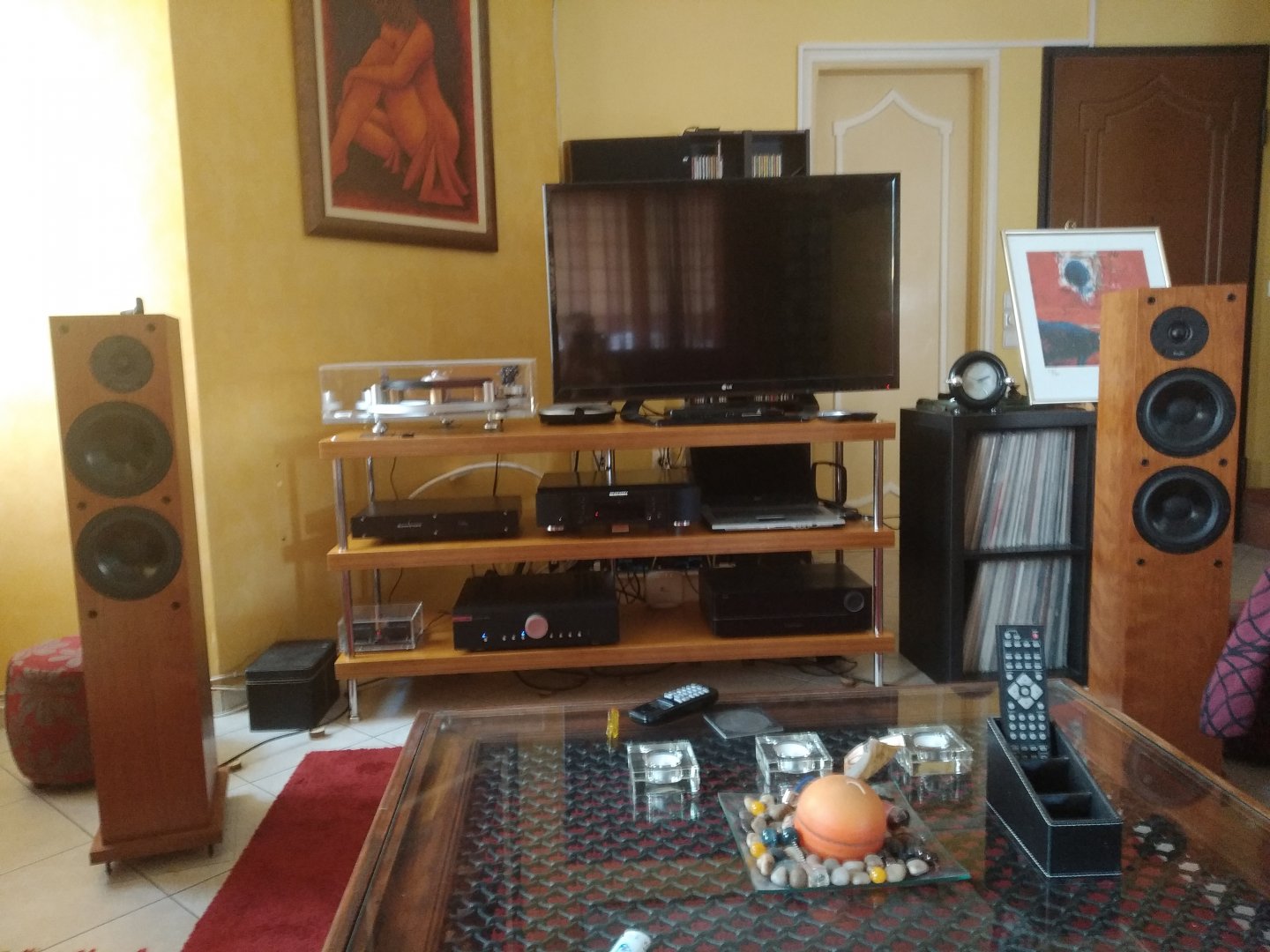

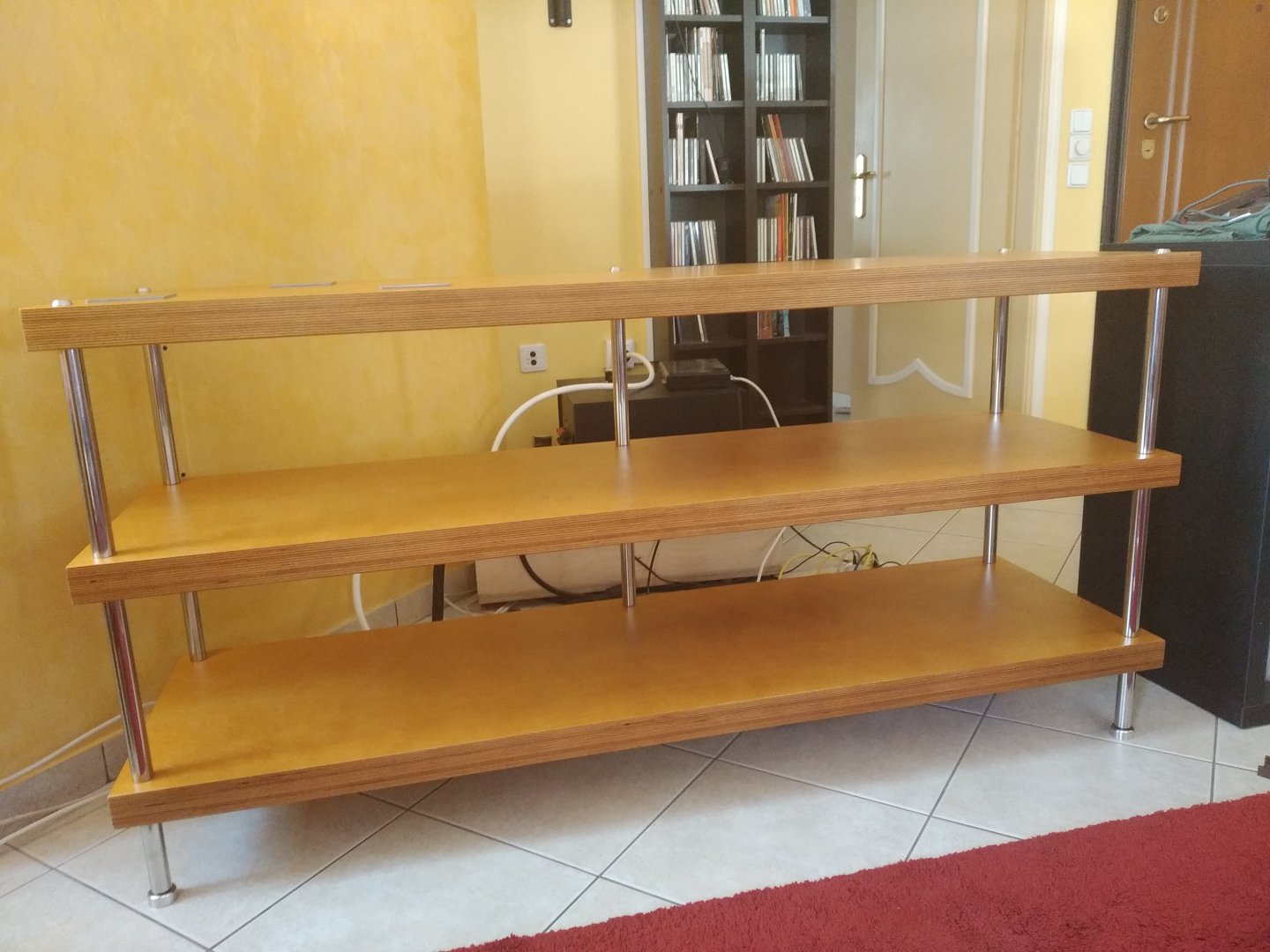

Εξσιρετικό! 👍 Στο κέντρο δεν θα υπάρχει θέμα που υπάρχει μόνο ένα πόδι στήριξης, και αυτό πίσω, έτσι;
leandros
Πάρτε παθητικά!
3.204
6.113
δεν το βλέπω φορτωμένο ακόμη όμως
Χαλάω εγώ χατηρι??:smile::smile:
Μόλις φορτώθηκε και τελείωσαν οι συνδέσεις.
Απολύτως κανένα!
Είναι κτήνος το ρακ, ζυγίζει κενό 79 κιλά, φορτωμένο ξεπερνά τα 160!

με τον τρόπο που φορτώθηκε ναι δε θα έχει ποτέ θέμα
(είναι και ελαφριές οι συσκευές αυτές)
Ναι είναι τοποθετημένες για να μη ζοριζεται ιδιαίτερα κάποιο ράφι, αλλά δε τις λες κι ελαφριές!
Είναι πάνω από 85 κιλά όλες μαζί!!
