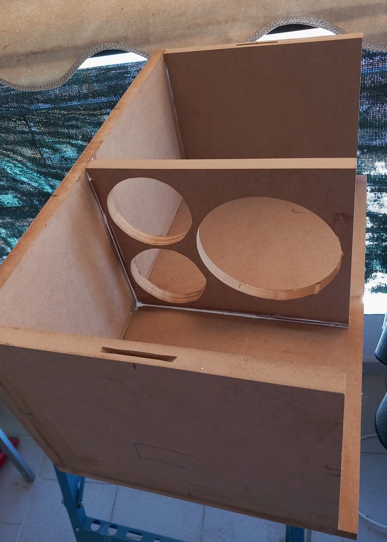

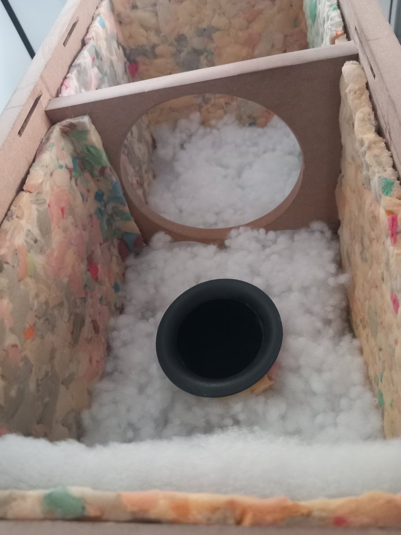

Γεια ξανα στην παρεα . Μετα απο ψαξιμο , συζητησεις εδω , και αλλου , κατεληξα σε ποια ηχεια θελω να φτιαξω .
Οπότε σημερα ξεκινησα ! Εχω χαρακτηρίσει αυτη την κατασκευή , το project του καλοκαιριου , θα γινει εξ ολοκλήρου στο μπαλκόνι και χαλαρα
Σε αυτο το νημα θα σας ανεβασω την πορεια της δουλεια μου
Καταρχας πηρα ενα παγκο εργασιας που θα με βολεψει και μια καβιλιερα για τα δεσιματα . Πρωτη δουλεια η κατασκευη των καμπινων , ενω παραλληλα κανω και ερευνα για τα υπολοιπα...

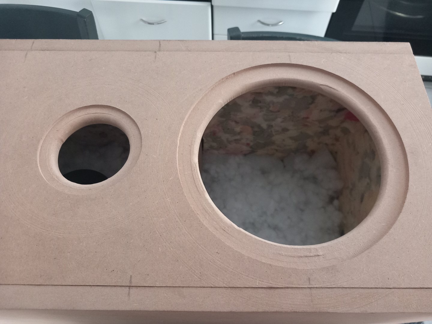

Πρέπει να προσέξεις λίγο την επεξεργασία του ξύλου-mdf. Λείανε με το ρούτερ τις ακμές από τις τρύπες των εσωτερικών νευρώσεων. Χρησιμοποίησε κοπή με διαβήτη και όχι με την σέγα. Αν δεν έχεις, πάρε έναν για ρούτερ, είναι πολύ χρήσιμος και φτηνός.
Γενικά οι ακμές και οι κοφτερές γωνίες δημιουργούν "ακουστικά" και "ακουστά" προβλήματα...

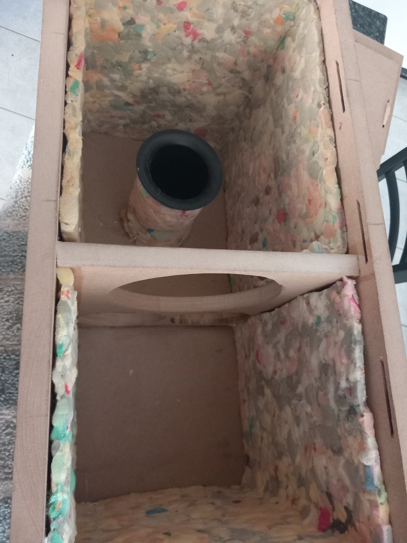

Μου αρέσει το ντύσιμο με τον κετσέ μέσα. Κάνει πολύ καλή δουλειά στην απόσβεση-ηχοαπορόφηση
Ναι με ρουτερ θα γινουν ολα , δεν ειναι ακομα ετοιμα... stand by .. χαλαρα το παω
