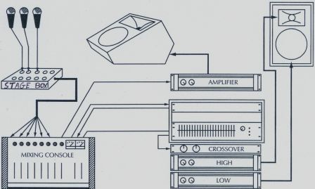

Σκέφτομαι να αγοράσω μια 16καναλη Κονσόλα για πρώτη φορά
με σκοπό να φτιάξω ένα PA μεσαίας χωρητικότητας
( όπως φαίνεται στην ποιο κάτω φωτο)
και θα ηθελα τις συμβουλές σας και τις εμπειριες σας.
