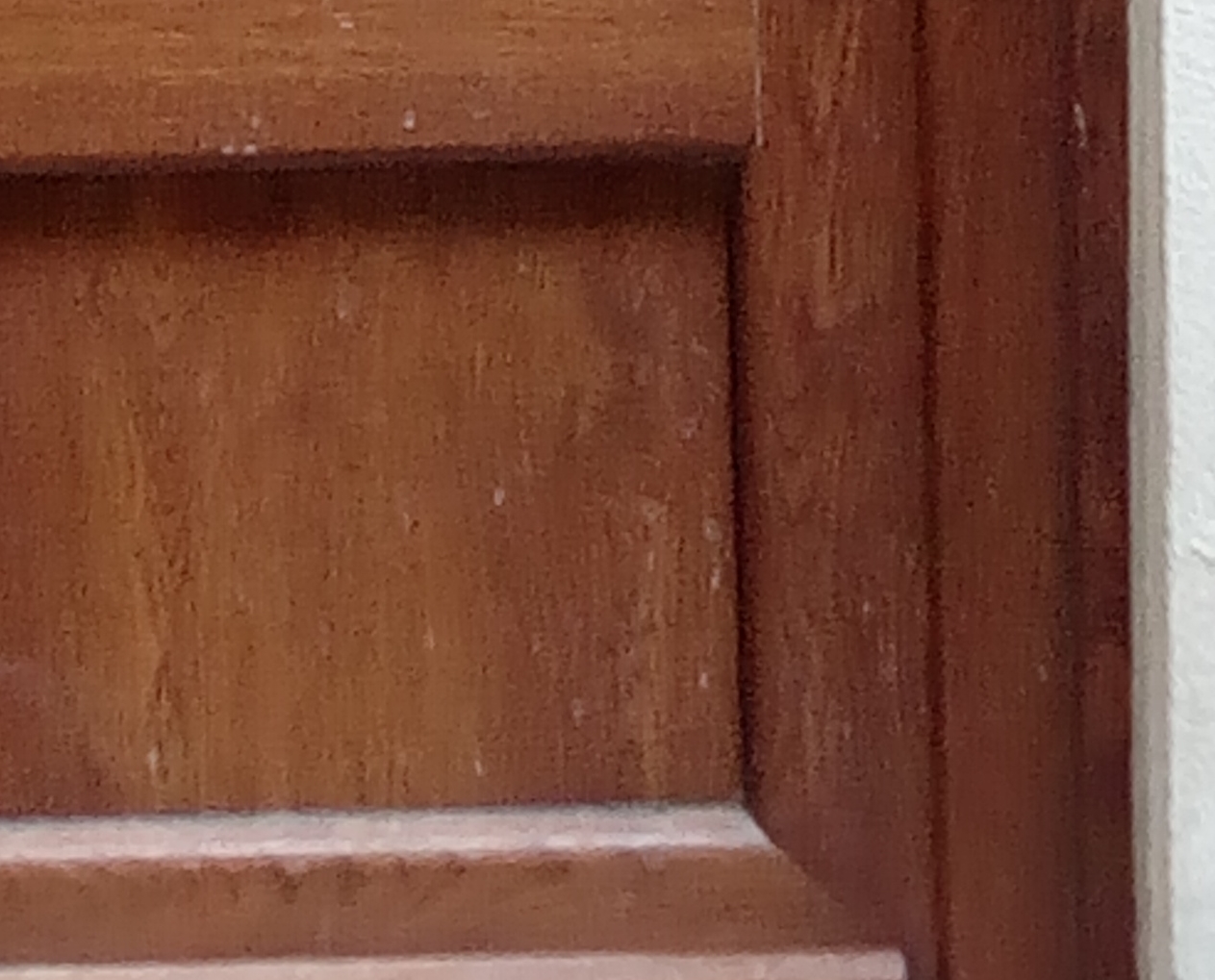

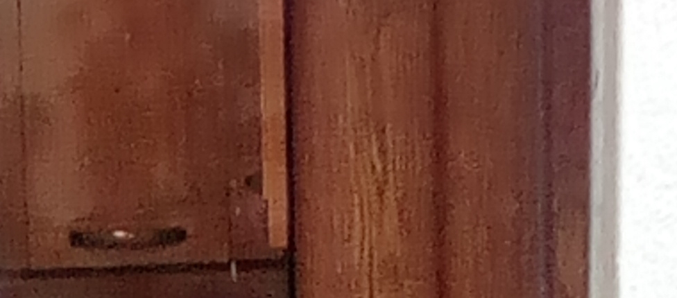

Στο αισθητικο κομματι - επαε στο χωριο που ειμαστε "παραδοσιακοι" δηλαδη πετροχτιστοι και ξυλινοι (...) τα συνθετικα (ο εμπορας που τ' αγορασα θυμωνε και μ' εξηγουσε καθε φορα που τα 'λεγα πλαστικα) ειναι μαστ.
δυο λεπτομερειες απο μια φωτο που βρηκα τυχαια στην επιφανεια εργασιας μου
απο τη πορτα τσι κουζινας μου,στη δευτερη σε δευτερο πλανο φαινονται τα ντουλαπια - αληθινο ξυλο ...

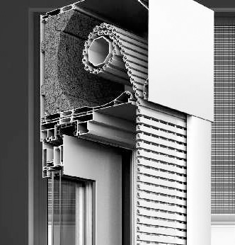

Προσοχή σε ένα πράγμα στο κάθε κούφωμα: μόνωση μέσα στο κουβούκλιο (πως δγιαλο το λένε) που βρίσκεται πάνω από το κούφωμα και περιέχει το στόρι. Αν αυτό είναι κενό, με απλό καπάκι χωρίς μόνωση 5-ποντη από μέσα, από κει μέσα περνάει και κρύο, και φασαρία. Τζάμπα τα σούπερ κουφώματα..
Και πολύ προσοχή στην εγκατάσταση. Σωστή και πλήρης κάλυψη των κενών γύρω γύρω από το κούφωμα. Τα κενά μόνωσης σημαίνουν επικοινωνία με τον έξω χώρο, και στη φασαρία...

5 ποντους μονωση στο κουτι του ρολου? που το εχεις δει Κωστα?
Εκτος αν μιλας για θερμομονωτικα ρολα με πολυαμιδιο, με το αναλογο κοστος φυσικα.....

Αν επιλέξεις κούφωμα με θερμοδιακοπη 99% αν έχει ρόλο το κουτί θα είναι μονωμενο όπως στη φώτο
