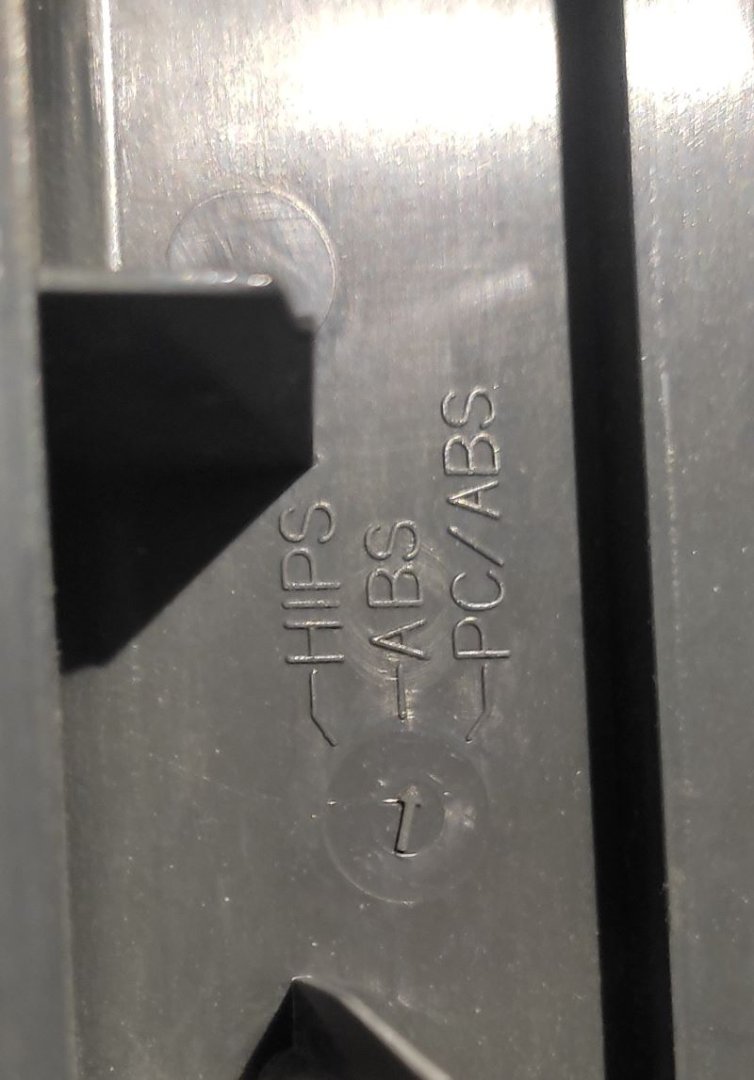

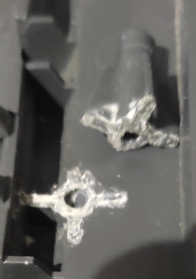

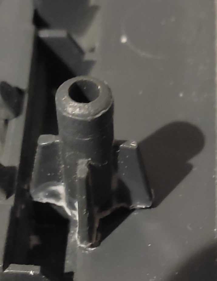

img_1 : το σπάσιμο
img_2 : πως πάει
img_3 : αυτό γράφει κάπου στην πλαστική πρόσοψη.
Το κ@υλιτζέκι είναι απλά οδηγός, δεν βιδώνει κάπου. Απλά μπαίνει στην αντίστοιχη τρύπα (ως είθισται)

Επειδή προβλέπεται να είναι άκαμπτο νομίζω ότι κλασσική κυανοακριλική με καταλύτη θα κάνει δουλειά.
Το σύστημα @SpZach πάντως αν έχεις όρεξη κάνει καλύτερη δουλειά αν μπορείς να καρφώσεις από πίσω 4 καρφίτσες και να λιώσεις τοπικά τα ποδαράκια.
Ερωτήσεις:
1) Τι είναι αυτό το άσπρο που φαίνεται? Κόλλα? Αν ναι, τι κόλλα? Φεύγει εύκολα?
2) Υπάρχει η δυνατότητα να βγει όλο το πλαστικό για να κολληθεί εκτός μηχανήματος η πρέπει να κολληθεί όπως είναι?
3) ο οδηγός έχει ένα κυλινδρικό στέλεχος με τρυπα στη μεση και 4 αυτάκια. Τι διαμετρο εχει η τρυπα? Μπαίνει κάτι μέσα στην τρύπα η μπορείς να την εκμεταλευτεις γεμίζοντας την για παράδειγμα με ζεστή κόλλα και βίδα η καρφί?

Καθάρισε καλά τις επιφάνειες από αυτό το άσπρο.
Πάρε μια μικρή κοντή ξυλοβιδα που το κεφάλι της να μην είναι μεγαλύτερο από την τρύπα του κυλινδρικό στελέχους, πιασε την με μια πενσα και ζέστανε το κεφάλι της καλά με ένα αναπτήρα. Σπρώξε το κεφάλι στο κέντρο του κάτω πλαστικού ακριβώς εκεί που πέφτει η τρύπα στο κυλινδρικό στέλεχος. Θες η βίδα να λιώσει λίγο το πλαστικο και να ενσωματωθεί με αυτό. Βάλε κυανοακρυλικη κόλλα (κοινή superglue που βρίσκεις και στα περιπτερα) επάνω στο σπάσιμο. Προσοχή να είναι εντελώς καθαρό και να έχεις ελέγξει ότι τα δύο κομμάτια έχουν καλή επαφή μεταξύ τους χωρίς κενά.
Βάλε τα να κολλήσουν και ριξε και λιγες σταγονες κολλα στην τρυπα εκει που τωρα υπαρχει η βιδα απο μεσα. Ασκησε πίεση για αρκετά δευτερόλεπτα στα δυο κομματια και ρίξε λίγη λίγη μαγειρική σόδα στην βάση . Η μαγειρική σόδα δρα ως καταλυτης και στεγνώνει την κόλλα ακαριαία και ταυτοχρονα γιβεται σκληρη σαν πετρα και ενισχυει την κολληση. Ρίξε μαγειρική σόδα και στην τρύπα, ξαναρίξε κολλα στην τρύπα, και ξανά μαγειρική σόδα οσες φορες χρειαζεται μέχρι να καλύψεις την βίδα. Δεν ξανασπαει.
Υπάρχουν και άλλοι τρόποι, όπως πχ με ζεστή κόλλα στο κέντρο αλλά αυτός είναι ο πιο εύκολο και σίγουρος, με υλικά που βρίσκεις παντού.
