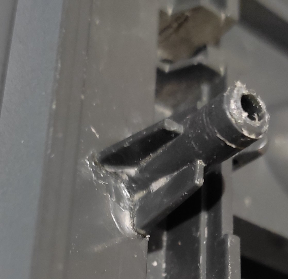

Ψάχνω να βρω και τίποτα οδηγίες, γιατί επάνω δεν έχει.
Κυρίως για το αν θέλει κάποια πίεση και σε πόση ώρα στεγνώνει.

Το έκανα ήδη, αλλά δεν λέει κάτι πέρα από το να είναι καθαρές οι επιφάνειες.
Οπότε θα καθαρίσω τις 2 επιφάνειες, θα το πιέσω κανά λεπτό και θα το αφήσω 24 ώρες.
Θα δω αν έχω κάτι να χωράει για να βάλω στο κενό του κυλινρικού σώματος που λένε και οι συμφορουμίτες παραπάνω.

Λοιπόν, δεν βρήκα κάτι να ταιριάζει στην τρύπα και απλά το κόλλησα.
Το πίεσα 20" και το αφήνω να στεγνώσει για 24 ώρες.
Αφού δεν έβαλα κάτι σαν σφήνα, από το στόμιο έριξα λίγη κόλλα μέσα.
Δείχνει εντάξει μέχρι τώρα, λίγο που το κούνησα ελαφρά δεν φαίνεται να ξεκολλάει.
Το ξέφτισμα στο στόμιο είναι από την κόλλα που δεν πρόλαβα να την σκουπίσω αμέσως.

Θα μπορούσες να ρίξεις θερμόκολα μέσα όταν στεγνώσει τελείως η γιαπωνέζικη. Να γεμίσει τελείως η τρύπα .
Θα γίνει μπετόν αρμέ.

Δεν έχω, αλλά και να είχα φοβάμαι πως δεν θα κυλίσει ομαλά μέχρι κάτω.
Εδώ η ΤΑΜΙΥΑ που είναι σαν νερό, έμενε στο στόμιο και έβαζα συνδετήρα για να ανοίξει δίοδο αέρα.
Περίπου 3mm διάμετρο έχει η τρύπα και 2 cm μήκος.
