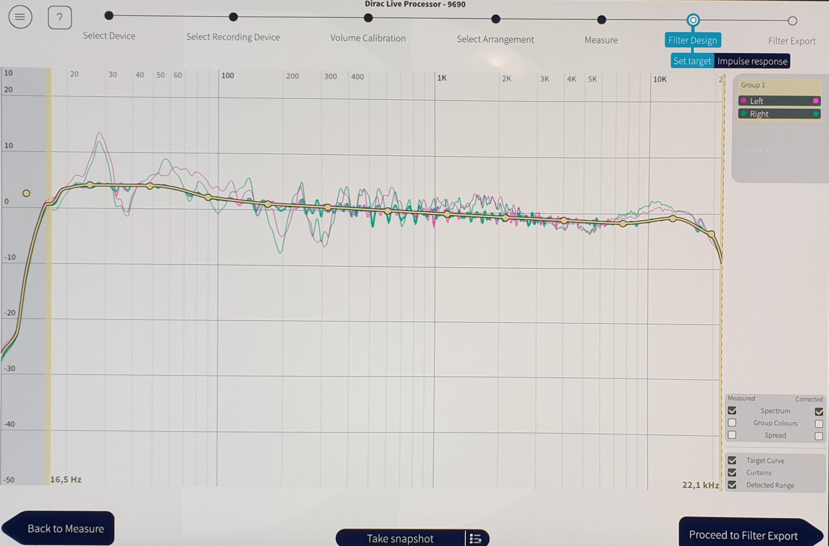

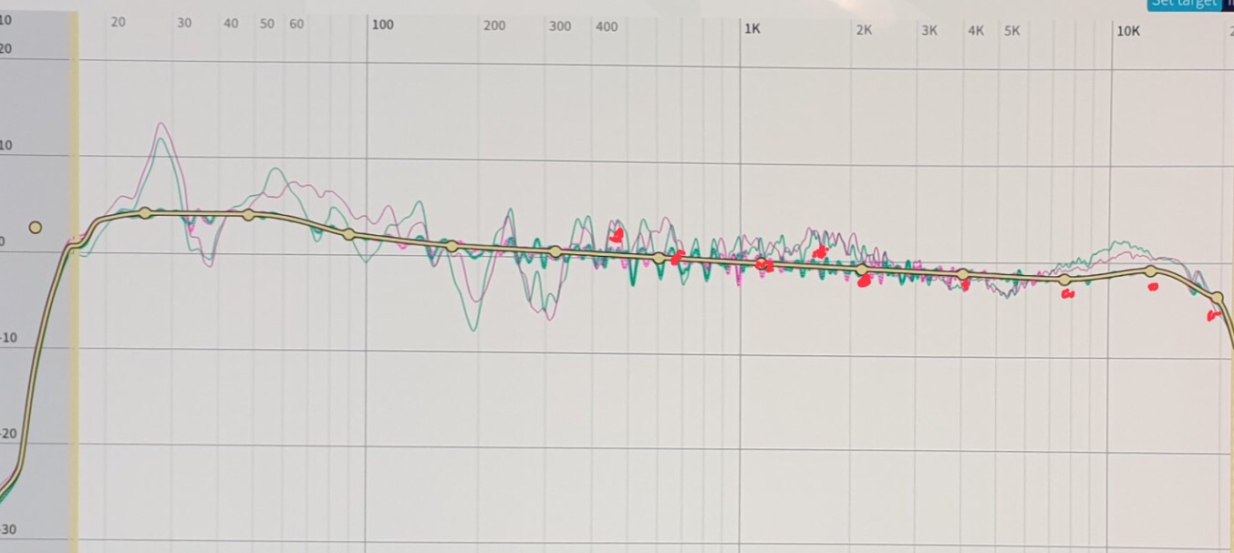

Βάλε και λίγο παραπάνω κατηφόρα
Τι λίγο ρε; 3 ντιμπι στο κεφάλι.
Από 1κ μέχρι 8κ είναι μια ευθεία.
Θέλει να πάει 1 ντιπτί πιο κάτω στα 2κ, 2 ντιμπιά στα 4κ και 3 στα 8κ.
Μείωση 3 ντεσιμπέλ θέλει στα πρίμα.
Και στα μπάσα, κατά βούληση. ;)

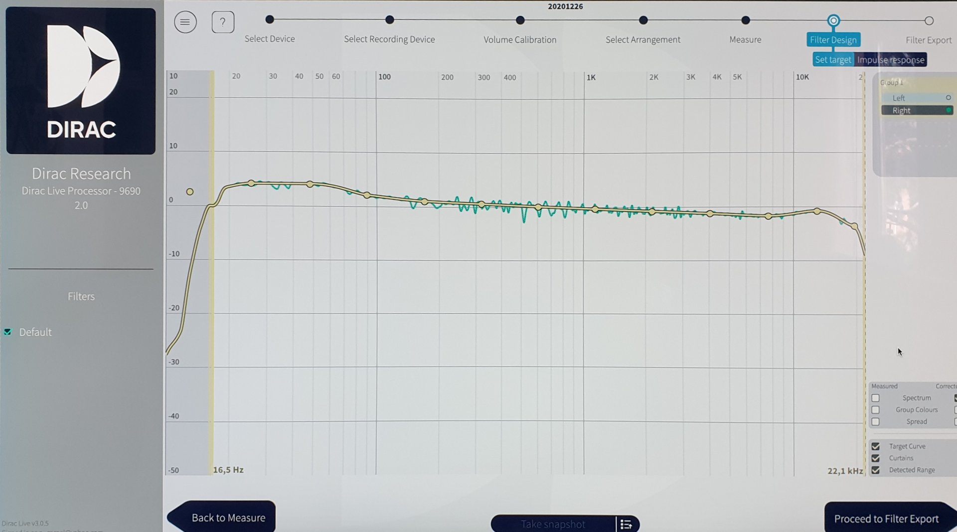

Φτιάξε και μια στο ενδιάμεσο, και άκου συγκριτικά
Μια σταλίτσα έβαλα παραπάνω από την ευθεία που βγάζει μόνο του
Δειξε το προηγούμενο διάγραμμα που δείχνει και την μέτρηση και την προτεινόμενη διόρθωση
31.687
91.804
Με την λογική να έχουμε και μια καμπυλη που ακολουθεί το tuning του ηχείου πάνω απο τους 500Hz. Ως επιλογή σύγκρισης.
Σε καλοσχεδιασμένα ηχεία, ή σε ηχεία με ιδιαίτερο χαρακτήρα που θελουμε να διατηρήσουμε, φτιάχνουμε καμπύλη που ακολουθεί την απόκριση του ηχείου στον χώρο, αλλά είναι και κατηφορική. Σαν tone control, κατηφόρα χωρίς “βίαιη” ισοστάθμιση.

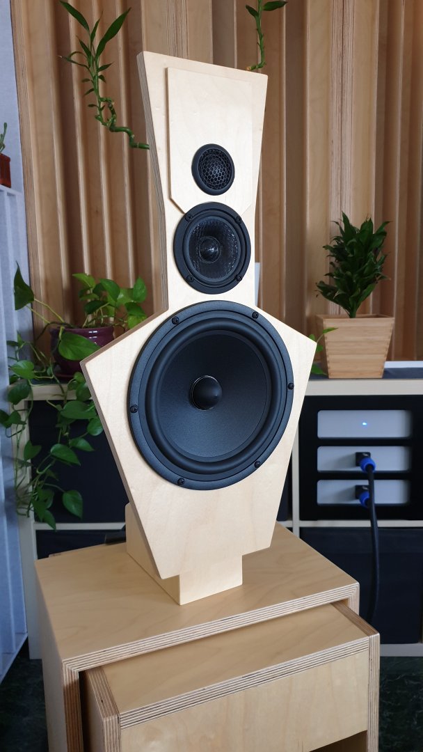

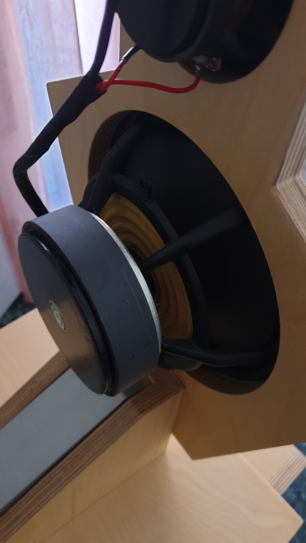

Συνταρακτικες αλλαγες:
Τι εννοεις δε βλεπεις καμια διαφορα?
Το κατω μεγαφωνο
Καινουργιο λεμε
Κωνος απο μαγνήσιο, χοντρουτσικος μαγνητης, να:
Seas 22MG
Καλυτερο κι απο Ψωράλ!
Με δυο ηχεια, ακουω φουλ ιμέρσιβ!
Νιωθω τη φορουμικη μου ακεραιοτητα να απειλειται…
Η αληθεια ειναι οτι οταν σκεφτομαι τα εφτακόκια γιουρό που εσκασα, σπονδη στο χάι εντ, μου φαινεται οτι ακουγονται καλυτερα:gotcha:
Επισης το υπεροχο με αυτην την «αναβαθμιση» ειναι οτι δεν την παιρνει χαμπαρι κανείς στο σπιτι, γινεται στα μουλωχτά :roflmao:
@dapost καλη η θαλασσα σημερα? :beach:
«Μην ανησυχεις, θα σε βοηθησω εγω να τα βαλεις»:tongue:
