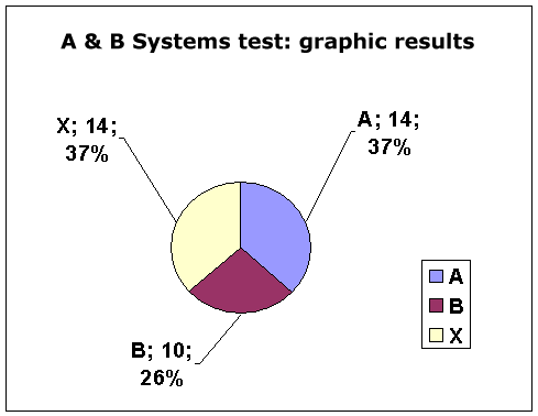

Αναμετρήθηκε ένα σύστημα των 700 ντόλλαρζ αποτελούμενο από ένα Ντιβιντί πλέηερ(!) Sony DVP-NS355 και έναν τελικό Μπέρυ Behringer A500 με καλώδια απ΄το πανέρι τση λαϊκής:
ΤΟΠΟΘΕΤΗΜΕΝΑ ΣΕ ΜΝΙΑ ΚΑΡΕΚΛΑ ΚΣΥΛΙΝΗ:
Από την άλλη μεργιά ήταν ένα σκ4τοσύστημα που αποτελούταν από:
Προενισχυτή Classe CAP-80
Τελικό YBA 2A
Σιντί πλέηερ Wadia 6, VRDS
Καβλώδια ιντερκοννέ MIT Terminator 3 proline XLR
Καβλώδιο ρέβματος Audican και
Ρακ Lovan
Πως σου φαίνεται αγαπητέ σκ4τ4 είναι δίκαιη η σύγκριση ή επιθυμείς και καλύτερο ταίργιαζμα για το καημένο το σετάπιον των 12.000 ντόλλαρζ; :rofl::rofl:
Συμμετείχαν 38 νοματαίοι, ας δούμε τι τους άρεσε:
The results showed:
38 persons participated on this test
14 chose the "A" system as the best sounding one (Το φτηνό των 700 ντόλλαρζ)
10 chose the "B" system as the best sounding one (Το ακριβό των 12.000 ντόλλαρζ)
14 were not able to hear differences or didn't choose any as the best.
The results speaks by itself:
How can it be possible that a basic system with such a price difference against the "reference" one, poorly placed, using the cheapest signal cables found, couldn't be distinguished from the more expensive one?
And, most of it all, how come the cheap system was chosen by so many people as the best sounding of the two?
Shouldn't the differences be so evident that it'd be a child's game to pick the best?
Well, we think that each can reach to its own conclussion...

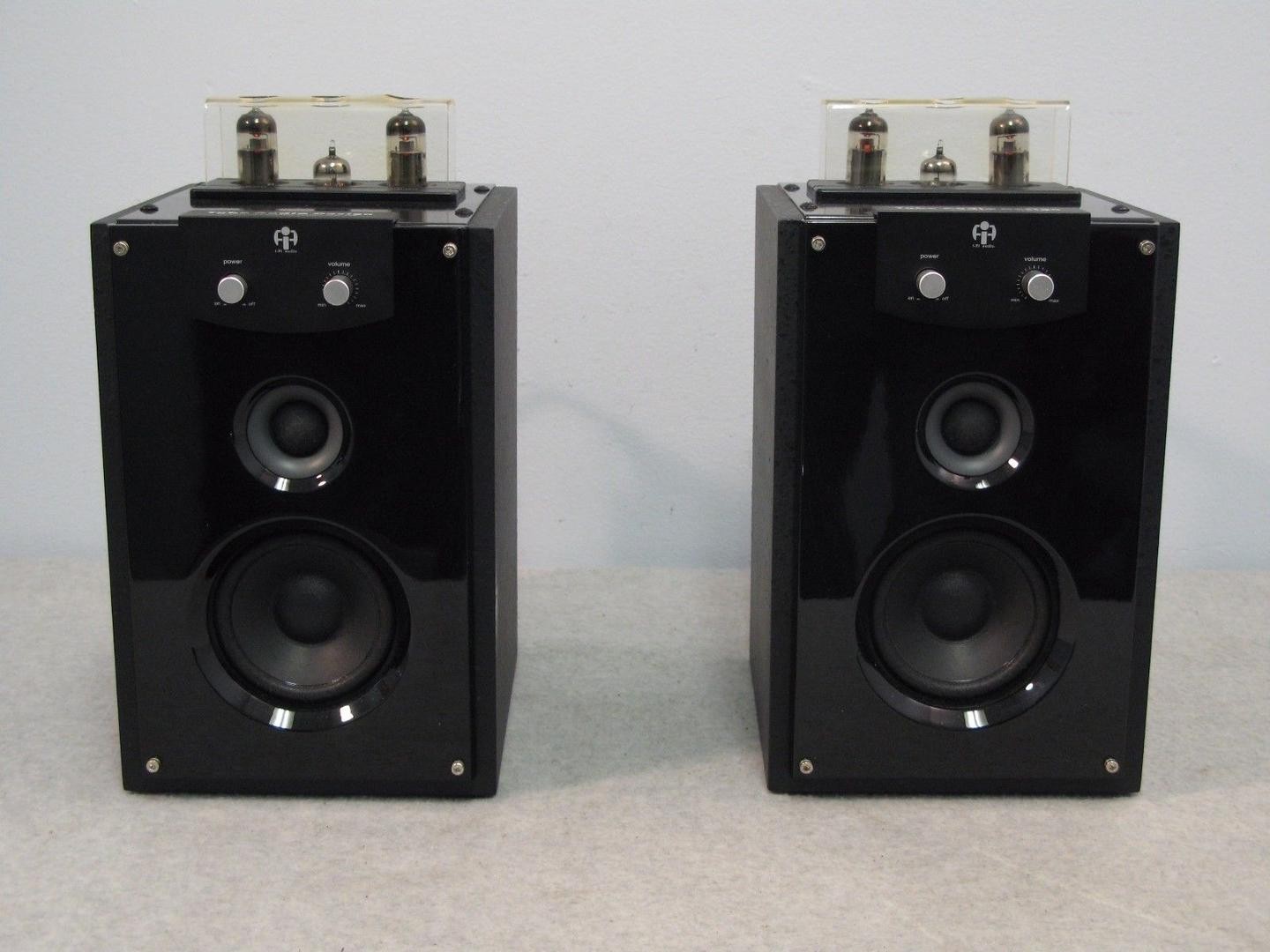

Έψαξα σε όλο το thread αλλά δε βρήκα κάποια αναφορά σε ενεργά ηχεία με λάμπες. Γιατί;
Best of both worlds, ξεκάθαρα. Ειδικά οι δονήσεις στις λυχνίες δίνουν έξτρα PRaT στον ήχο (foot tapping factor = extreme).
