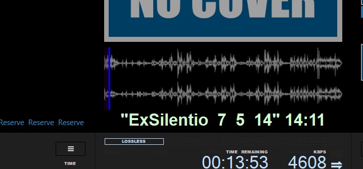

Μήτσο εσύ έχεις δίκιο που λες για κορυφές πάντως. Κατέβασα κάποια demo κομμάτια και dsd και dxd από 2l με τρελό bitrate (κλασσική μουσική κυρίως) και η διακύμανση μερικές φορές τρομάζει αν δεν είσαι έτοιμος..... ;)
