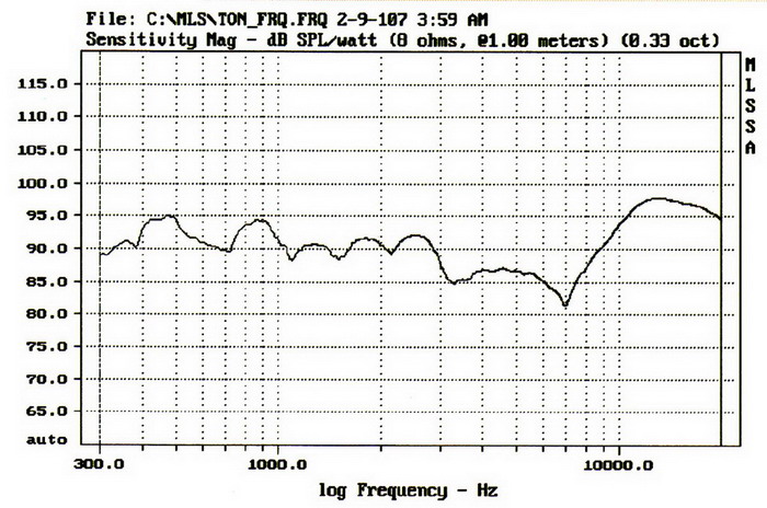

Αν σας έδειχναν την απόκριση συχνότητας αυτού του ηχείου τι συμπεράσματα θα βγάζατε;
α) Πως θα χαρακτηρίζατε την απόκριση;
β) τι ευαισθησία θα δίνατε στο ηχείο;

Και για να συνεχίσουμε η σύνθετη αντίσταση και η φάση του ίδιου ηχείου.
Ελάχιστη αντίσταση 1,8Ω στην περιοχή πάνω από τα 10ΚΗz. Φάση στην περιοχή 3ΚHz μέχρι 12ΚΗz περίπου έντονα χωρητική (κάτω από -45°) με ελάχιστη τιμή κοντά στις -90°.
Πως θα χαρακτηρίζατε αυτό το φορτίο;
Για το μέσο αυτί....επίπεδη! :shock:
Για το ίδιο το ηχείο.....άστα να πάνε. :happy_8:
Δεν ειναι ηχειο. Ειναι δοχειο (νυκτος)
Αν και στοιχηματιζω οτι καποιοι θα βρηκανε οτι "χμ.. ακουγεται ενδιαφερον"
Αν η καμπυλη ειναι μετρημενη στο 1 μετρο, δεν αποκλειεται (και αναλογως κροσοβερ) το deep στους 3-6 KHz να στρωνει στα πχ 3-4 μετρα.
Το χειροτερο ειναι η βουτια που κανει η Συνθετη Αντισταση στα ψηλα.
Συνολικα, και εαν ειναι Bass reflex ... κανει σιγουρα για περιστερωνας

Συγνώμη για την καθυστέρηση αλλά ήμουν στην δουλειά...
Λοιπόν έχουμε και λέμε...
Το ηχείο είναι όπως προείπε ο Luxman το TONIAN. Είναι 2 δρόμων με ένα full range Fostex 8" και ένα super tweeter ταινίας. Ειναι ανάκλασης χαμηλών αλλά αντί του κλασσικού σωλήνα bass reflex έχει μία σχισμή στο πίσω και πάνω μέρος...
α) Ο ριβιούερ θεωρεί ότι το ηχείο αυτό είναι ιδανικό για να οδηγηθεί από λαμπάτους ενισχυτές χαμηλής ισχύος. Χαρακτηριστικά αναφέρει ότι θέλει μόνο 5 "καλά" βατ για να ακούει σε επαρκέστατες στάθμες.
β) Θεωρεί ότι απλά έχει μία ζωηράδα στα υψηλά, αλλά έχει και απίστευτη έκταση...
γ) Θεωρεί ότι η μετάβαση από το full range στο super tweeter κάπου κοντά στα 8KHz είναι απόλυτα ομαλή...
Τα συμπεράσματα δικά σας...

Kάτι τέτοια του φτιάχνουν τη μέρα του Κόγια... :happy_5: :happy_5:

Αν αυτός που το αγοράσει αποσυνδέσει το ribbon, μπορεί και να παίξει. :happy_9:

Περα απο τις "ιδιορρυθμες" (το λεω κομψα) μετρησεις γιατι προβαινετε σε "λυντσαρισμα" του συντακτη ;;;
Εχετε ακουσει το ηχειο ;;;
Πιστευετε οτι κανει λαθος στα συμπερασματα του επειδη δεν συναδουν με τις μετρησεις . Ετσι ;;
Αν εχει κανει λαθος μετρησεις για καποιο λογο ;;; Αρα οι περιγραφες της ηχητικης αποδοσης ειναι σωστες ;; Το σκεφτηκατε ;;
Αν οι παρατιθεμενες μετρησεις ειναι σωστες αλλα και οι ακουστικες εντυπωσεις σωστες αλλα υπαρχει καποιος αλλος παραγοντας που δεν αναφερεται ;;;;
Ποτε θα σταματησει η κριτικη εκ του ασφαλους απο τον καναπε ;;
LUXMAN
1.995
69
Με την λογικη του "οτι μετραει καλα παιζει καλα" δεν θα επρεπε να υπαρχουν λαμπατοι ενισχυτες , cd players με λαμπατη εξοδο κλπ κλπ .
Δεν εχετε ακουσει ποτε μηχανημα με "χαλια" μετρησεις που παιζει θαυμασια ;;;
