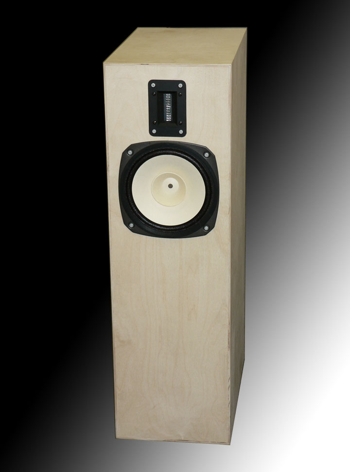

Ηδη παντως, και λογω εμφυτης αισιοδοξιας (ποτηρι μισογεματο κλπ), ανεφερα παραπανω οτι αυτο το αισχος που λεγεται καμπυλη SPL, ισως να μην ηταν τοσο χαλια εαν η μετρηση γινοταν με το μικροφωνο πιο μακρυα. Βεβαια κανεις δεν μας εγγυαται οτι δεν θα ηταν κατι ακομη χειροτερο. Μοιαζει σαν καποιος να ξεχασε να τουμπαρει εκει την φαση του Tweeter.
Αυτό σκέφτηκα κι εγώ αρχικά...
Αλλά γενικά το όλο στήσιμο του ηχείου δεν στέκει. Πάχος ξύλου 1,2cm μεγάλη καμπίνα. Να και μία photo...
http://www.tonianlabs.com/TL-D1.htm
