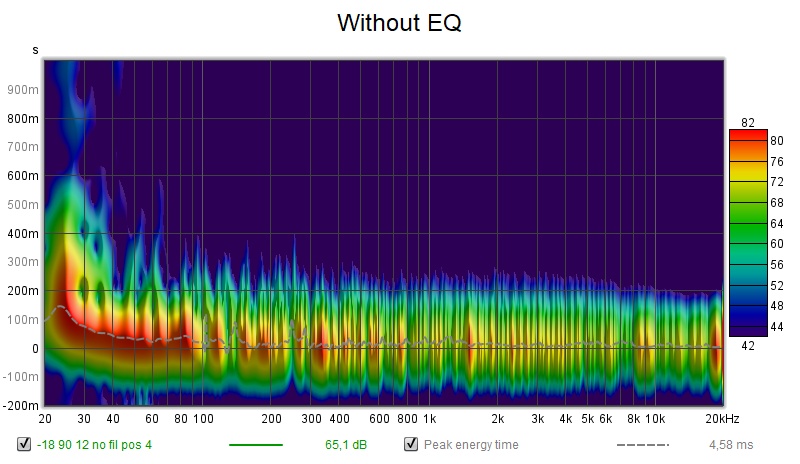

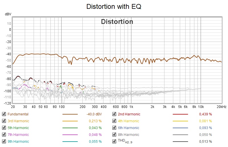

Εδώ και 1 χρόνο άλλαξα ηχεία και πήρα τα KALI IN 8 V2 , τα οποία μου αρέσουν πολύ. Τον τελευταίο καιρό έχω κάνει πολλές μετρήσεις και θα ήθελα τη γνώμη σας (και τις παρατηρήσεις) σας ώστε να δω τι βελτίωσεις μπορούν να γίνουν.
Το σύστημα τώρα έχει ως εξής:
Ηχεία τα KALI
Subwoofer SVS SB1000 pro
Preamp- dac: Advance acoustic XI105 (χρησιμοποιώ μόνο το τμήμα της προενίσχυσης)
Απόσταση ακρόασης 2.3 μ και το τρίγωνο Ισοσκελές (λόγω χώρου).
Streamer: Advance acoustic microstreamer (ασύρματα από κινητό-tablet) ή με καλώδιο USB κατευθείαν από το Desktop
Χώρος: ασύμετρος
Πέρα από τις κατευθείαν μετρήσεις, έκανα συγχρόνως και μετρήσεις μετά απ EQ με χρήση του Equalizer APO.
Να πω επίσης ότι έχω κάνει μετρήσεις σε 9 θέσεις γύρω από την MLP περίπου 20-25 αριστερά και δεξιά και πιό πίσω από αυτήν

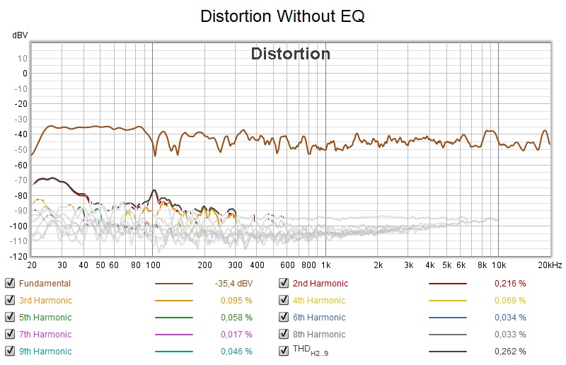

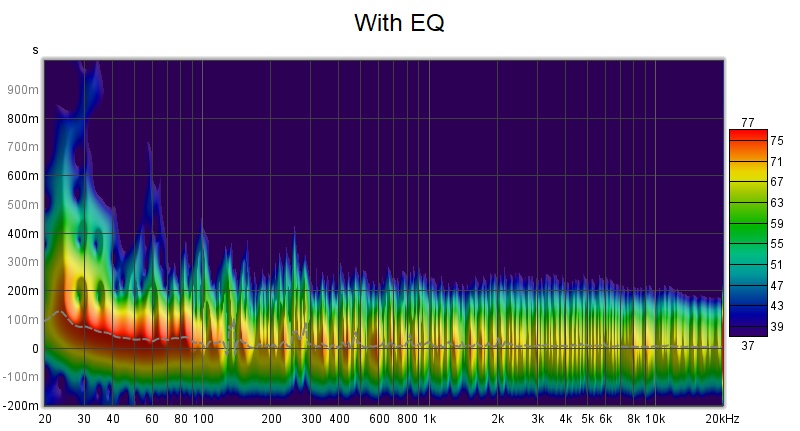

Τα γραφήματα είναι τα παρακάτω:

Στο All spl graph βαλε την κλίμακα ανα 5dB και 1/6 smoothing. Βάλε και μια παράσταση με τα δυο ηχεία χωριστά.
Το spectro μεχρι 250Hz.

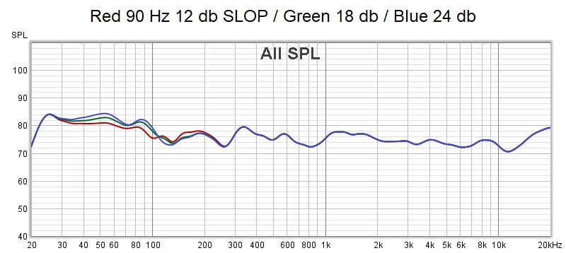

Παρεπιπτόντως μου έχουν δημιουργηθεί ορισμένες απορίες. Ειναι καλύτερα να βάλω slop 18 db ή και 24 ή καλά είναι και τα 12? Εχω κάνει δοκιμές σε διαφορες τιμές του crossover και αυτό που βλέπω (και ακούω) είναι τα εξής: Οσο αυξάνω το slop το μπάσο ακούγεται δυνατότερα και πιο καθαρά, όμως μου βγάζει μια κορυφή έκει στα 50-60 HZ.

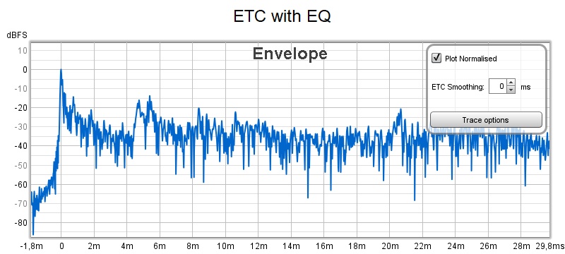

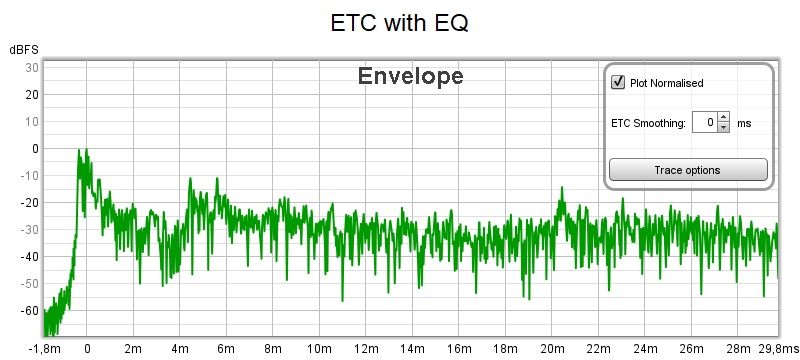

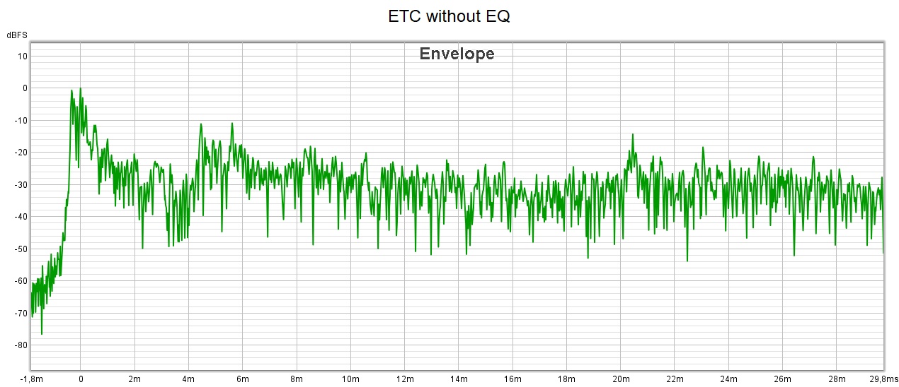

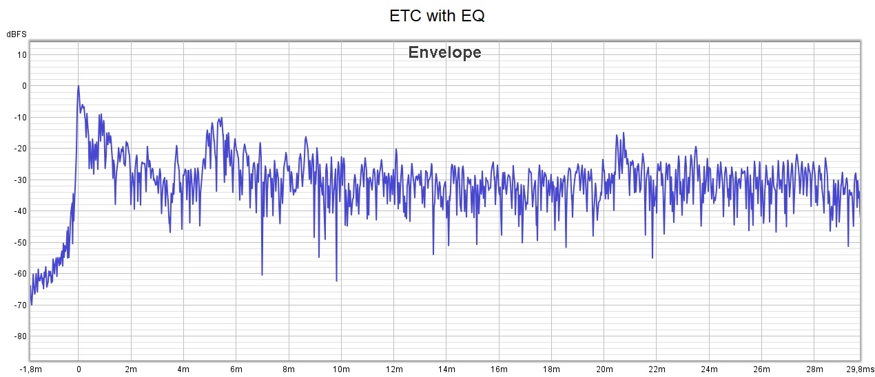

Μήπως έχεις ETC για το ιδιο ηχειο με και χωρίς eq?
Καλημέρα ναι έχω. Νομίζω ότι το πράσινο γράφημα είναι χωρίς EQ και κατά λάθος έγραψα στον τίτλο ότι είναι με EQ. Το απόγευμα που θα πάω σπίτι θα το επιβεβαιώσω.

Παρεπιπτόντως μου έχουν δημιουργηθεί ορισμένες απορίες. Ειναι καλύτερα να βάλω slop 18 db ή και 24 ή καλά είναι και τα 12? Εχω κάνει δοκιμές σε διαφορες τιμές του crossover και αυτό που βλέπω (και ακούω) είναι τα εξής: Οσο αυξάνω το slop το μπάσο ακούγεται δυνατότερα και πιο καθαρά, όμως μου βγάζει μια κορυφή έκει στα 50-60 HZ. View attachment 295126

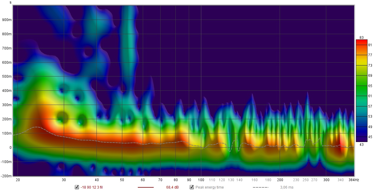

Ο γενικευμένος κανόνας είναι να χρησιμοποιείς για βαθυπερατό-υψιπερατό φίλτρο κλίσεις τάξης 24 dB/oct. Πλην όμως όταν το κροσάρισμα δεν πραγματοποιείται μέσα από κεντρικό επεξεργαστή και χρησιμοποιείται αποκλειστικά το ενσωματωμένο βαθυπερατό των μονάδων sub χωρίς εφαρμογή υψιπερατού στα main ενδέχεται ανάλογα με τον τρόπο τοποθέτησης και την ανταπόκριση από το χώρο να προέκυπτε ομαλότερο spectrogram υπό διαφοροποιημένες κλίσεις.
Εδώ το κύριο ζήτημα στο spectro είναι το group delay που ξεφεύγει σημαντικά χωρίς εφαρμογή delays από επεξεργαστή. Παρατηρούμε στο spectro ικανοποιητική σύνθεση ενεργειακών ζωνών στη δεύτερη οκτάβα, οπωσδήποτε αισθητή - ανώτερη από το αντιληπτικό όριο - καθυστέρηση στην πρώτη - οφειλόμενη όχι μόνο στη μη εφαρμογή delay αλλά και σε ανταπόκριση χώρου με ιδιορρυθμούς - επεκτεινόμενη σε μικρότερο βαθμό και στη δεύτερη οκτάβα . Η γενική ομαλότητα στη μαύρη καμπύλη από 40Hz και άνω μετριάζει ενοχλητικά φαινόμενα που θα προέκυπταν σε άλλη περίπτωση διακυμάνσεων από εντοπισμένες εμφάσεις αλλά εμφανίζεται γενικευμένη καθυστέρηση στην εκπομπή των sub ως προς τα main ηχεία.

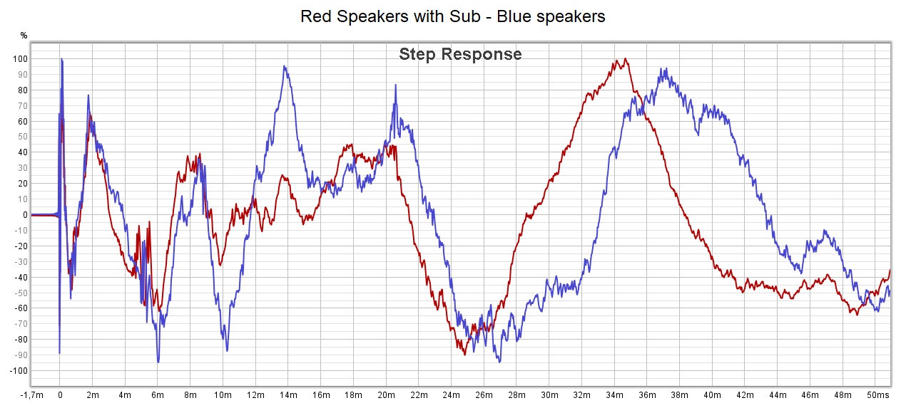

Καλησπέρα και πάλι. Θα ήθελα, αν είναι δυνατόν, μια βοήθεια με 1-2 γραφήματα για να καταλάβω τι αντιπροσωπεύουν ακριβώς.
Στο παρακάτω γράφημα του step όπου φαίνεται η καθυστέρηση, ποιες κορυφές παίρνουμε?
Στα προηγούμενα ηχεία μου οι κορυφές ήταν πιο ξεκάθαρες, οπότε ήταν γύρω στα 18ms.

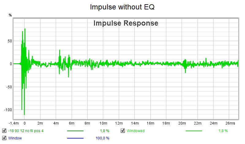

Το γράφημα του impulse response τι δείχνει ακριβως?
Κάπου τα είχα μπερδέψει με τα γραφήματα. Τα σωστά είναι τα παρακάτω.
Τα γραφήματα αυτά είναι με την παρουσία subwoofer. Αν εννοούσες μόνο τα ηχεία χωρις sub, έχω και για αυτά απο μία μέτρηση

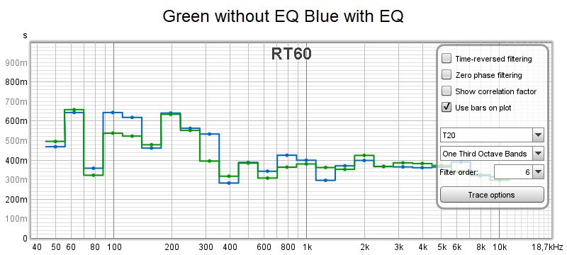

Όχι δεν χρειάζεται, ήθελα να δω αν αλλάζει κάτι στο γράφημα με την χρήση EQ.
Όσον αφορά το Rt60 το T30 θεωρείται πιο αξιόπιστο αλλά λεπτομέρειες.
Επειδή ανέφερες την μαγική λέξη βελτίωση. Μπορείς να πετύχεις με προσπάθεια και τριβή μια σχετική βελτίωση αλλά εγώ προσωπικά είδα πραγματικά βελτίωση αρχικά με την προσθήκη σαμπ, κατόπιν με την προσθήκη επιπλέον ηχειων ιδιαίτερα των ηχειων ύψους. Με την παθητική φροντίδα είναι επίσης ακουστη η βελτίωση.
Δλδ Σαμπς, περισσότερα κανάλια ήχου και παθητική φροντίδα :)

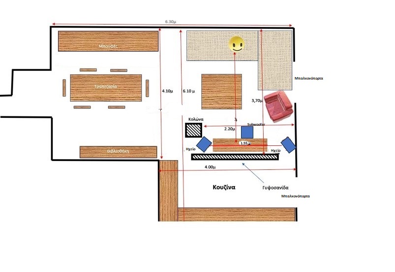

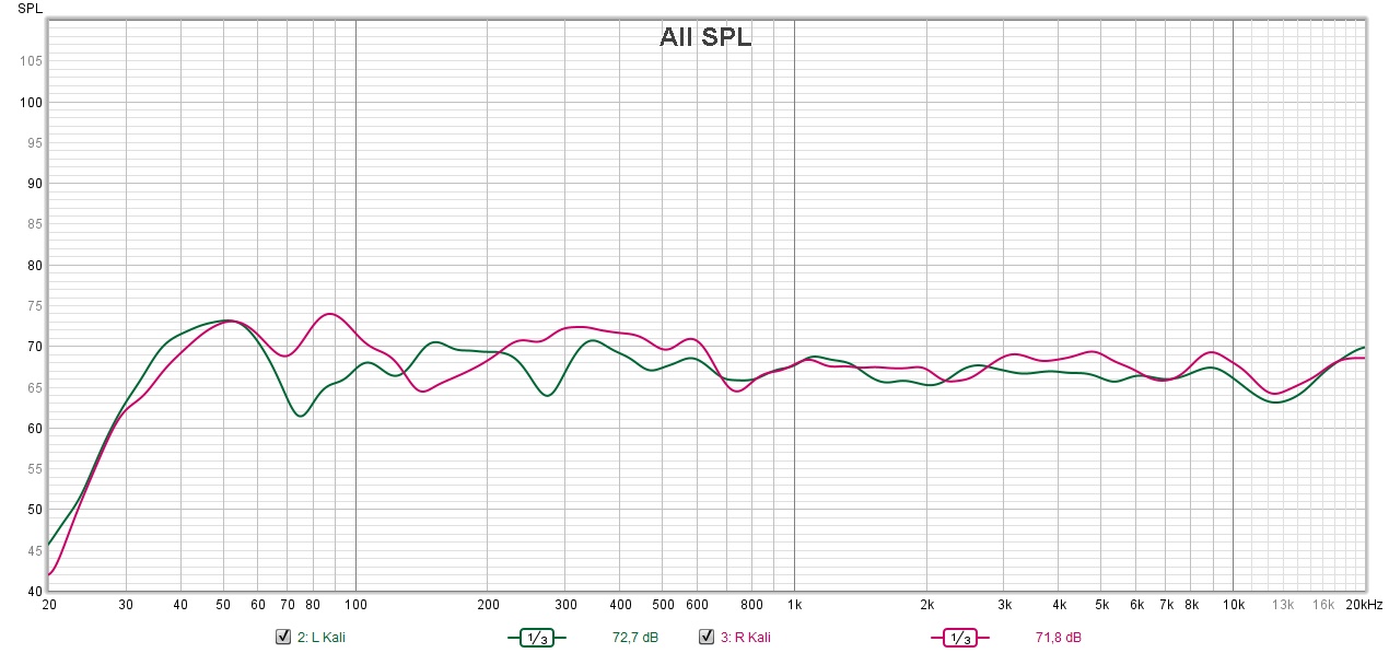

Βρήκα κάποιες μετρήσεις με τα ηχεία χωρίς sub και τις ανεβάζω καθώς και ένα σχέδιο του χώρου (όχι ακριβές), όπου και φαίνονται τα διάφορα προβλήματα του χώρου.
Ο χώρος δεν είναι συμμετρικός, από τη μία πλευρά δεν υπάρχει τοίχος κοντά, ούτε πίσω από τα ηχεία, απο την άλλη το δεξιό ηχείο " βλέπει" στο τζάμι της μπαλκονόπορτας . Στον χώρο οπως φαίνεται υπάρχουν πολλά βαριά έπιπλα από ξύλο (MDF). Μπορεί να γίνουν κάποιες μικρές παρεμβάσεις σε παθητική περιποίηση ώστε να βελτιωθεί η κατάσταση?

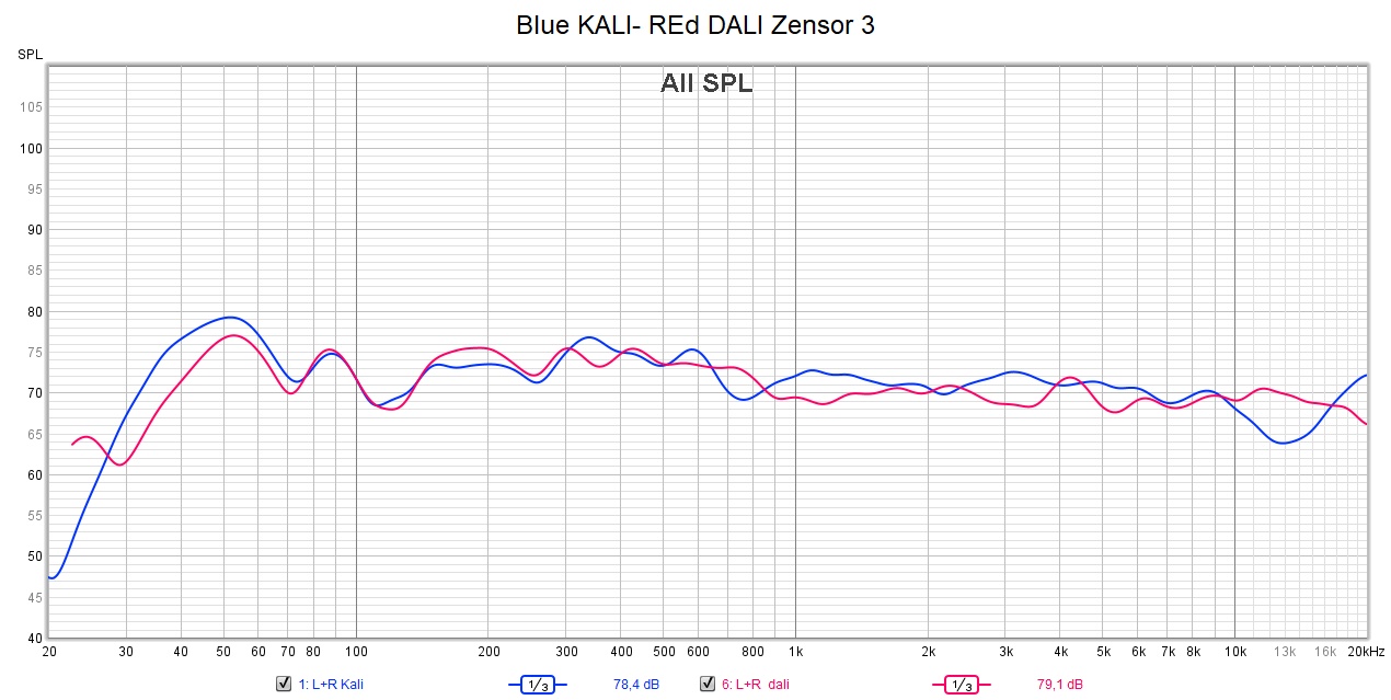

Επίσης έκανα μια σύγκριση με τα γραφήματα των πρηγούμενων ηχείων (DALI Zensor 3) φαίνονται περίπου τα ίδια προβλήματα λόγω χώρου.

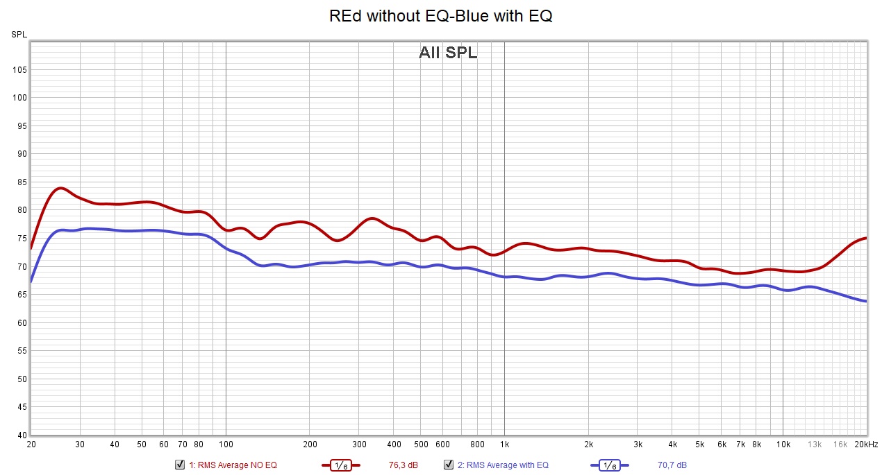

Βλέποντας αυτό
Λέω με απόλυτη βεβαιότητα ότι θα προτιμούσα να ακούω το κόκκινο, δηλαδή χωρίς EQ.
Το χειροτέρεψες.
Από 350 κύκλους και πάνω, ωραιότατη κλίση έχει "μαμά", άστο ήσυχο.
Από κει και κάτω, δες λίγο τα σαμπ με 24-αρι κρος πως θα τα φέρεις όσο μπορείς.

Σαν πρώτη σκέψη θα έβαζα τα ηχεία σε ειδικές βάσεις επιτοιχιες το ένα στην κολώνα και το άλλο στον τοίχο ίσως και πιο ψηλά με ελαφριά κλίση.
Απορρόφηση, πάνελ στον τοίχο πίσω από την θέση ακρόασης, στον τοίχο επί της μπαλκόνοπορτας και στην οροφή. Κάτι άλλο δεν βλέπω να γίνεται.
*εννοείται ότι ο οπλισμός της κολώνας δεν πρέπει να πειραχτεί σε καμία περίπτωση.

Για βάσεις επιτοίχιες και ψηλότερα δεν νομίζω, γιατί ήδη τα ηχεία έχουν μεγάλο όγκο, (και δεν είναι και τα ομορφότερα στον κόσμο). Στις βάσεις που τα έχω τώρα το tweeter είναι σε ύψος περίπου 110 cm Για απορρόφηση το σκέφτομαι στα σημεία που έχω βάλει πράσινο κύκλο. Το ταβάνι πρέπει να καλυφθεί όλο ή ένα μέρος του? Κάποιος διαχύτης χρειάζεται?
Τα διαάφορα έτοιμα πάνελ που πουλάνε διάφορες εταιρείες (κάτι υφασμάτινα ορθογώνια, ή εξάγωνα, κτλ), απορροφάνε όλα τις ίδιες συχνότητες ή πρέπει να προσέξω κάτι?

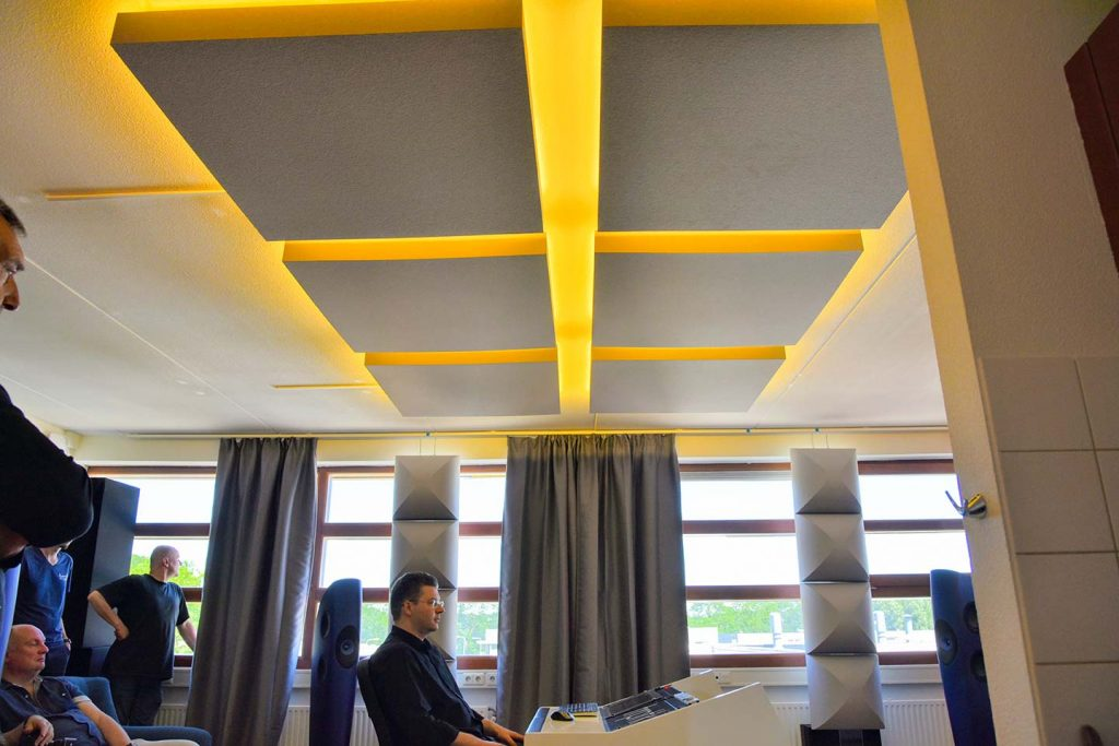

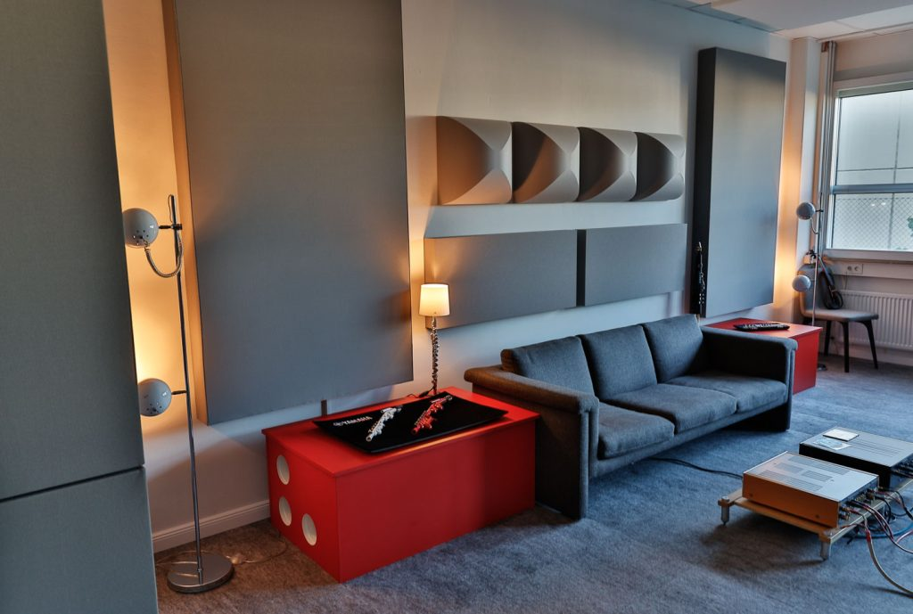

δες μερικες φωτο για να παρεις ιδεες.
ωραιο με εσωτερικο φωτισμο led
