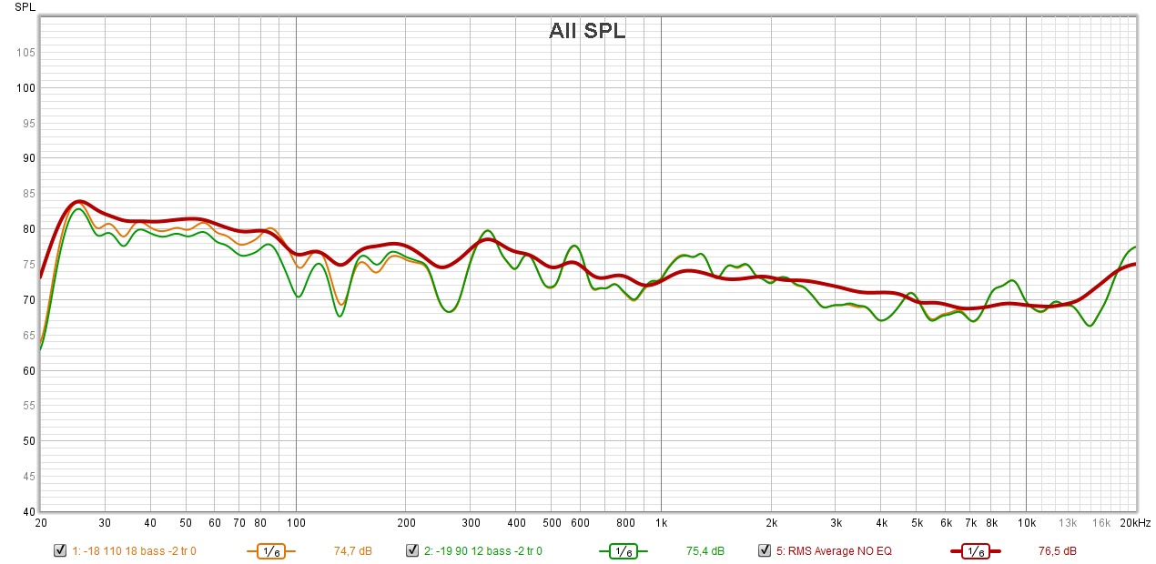

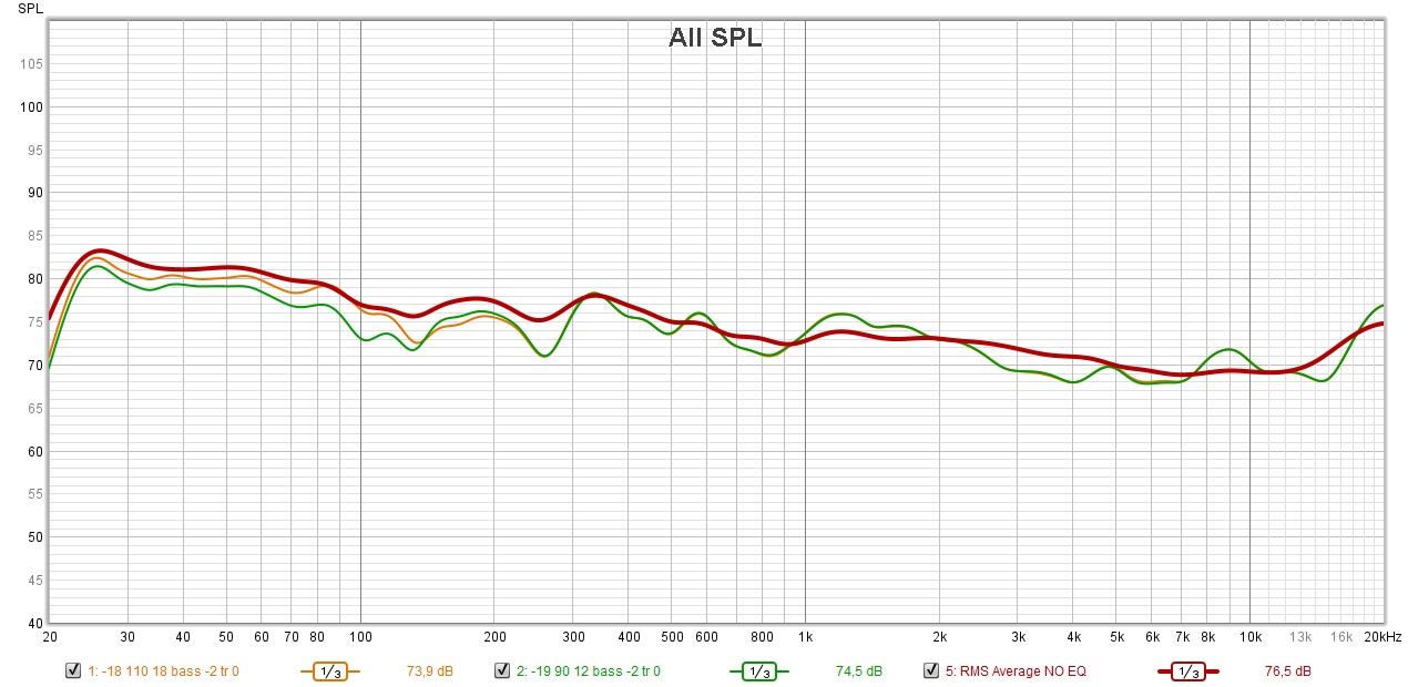

Λέω με απόλυτη βεβαιότητα ότι θα προτιμούσα να ακούω το κόκκινο, δηλαδή χωρίς EQ.
Το χειροτέρεψες.
Από 350 κύκλους και πάνω, ωραιότατη κλίση έχει "μαμά", άστο ήσυχο.
Από κει και κάτω, δες λίγο τα σαμπ με 24-αρι κρος πως θα τα φέρεις όσο μπορείς.
Εχω κανα δυό μετρήσεις όπου είχα μειώσει τα μπάσα κατά 2 db από το tone control του προενισχυτή. (μπορώ να το κάνω και από τα dip switches των Kali). Βέβαια είχα 18db και όχι 24 Σου φαίνεται καλύτερο ή όχι? Να ψάξω προς αυτή την κατεύθυνση?

Το κόκκινο ειναι ο μεσος όρος κάποιων μετρήσεων (9 στον αριθμό) με slop 12db και bass 0, treble 0.
Το πορτοκαλί είναι μια μέτρηση όπου slop 18db, bass -2, treble 0
Το πράσινο είναι μία μέτρηση όπου slop 12db bass -2, treble 0
Ανεβάζω πάλι το γράφημα με 1/6.
Αυτό που θέλω να μάθω είναι άν μέχρι τα 400 Hz βελτιώθηκε (σε σχέση με το κόκινο γράφημα)

Και εγώ αυτό βλέπω.
Καλά έκανες και είπες τι είναι το κόκκινο, γιατί στην αρχή νόμιζα ότι ήταν μέσος όρος του πορτοκαλί και του πράσινου.
31.006
90.264
Το κόκκινο είναι πιο ομαλό γιατί είναι μέσος όρος 9 μετρήσεων, και όχι σημειακή μέτρηση.
Αν κατάλαβα καλά από την περιγραφή.
Δεν συγκρίνονται καν μεταξύ τους, περιγράφουν διαφορετικά χαρακτηριστικά.
Σωστά τα λες. Ο λόγος που το έβαλα ήταν για να δείξω πως έχουν τα πράγματα , (να περιγράψω μια κατασταση και όχι να συγκρίνω αμεσα, γιατι δεν εχω πολλες μετρησεις για να βγαλω μεσο ορο με τις νεες συνθηκες), εκεί στα 150-350Hz και πως γίνονται αν αφαιρέσω 2db. Δηλαδή ότι μια κορυφή εκεί στα 150-200hz μειώνεται, .Επίσης από 30-70 υπάρχει μείωση 1-2db. Αυτά που ρωτούσα είναι αν όλα αυτά κάνουν κάποια διαφορά προς το καλύτερο η όχι.

Μάλλον είναι πιο σημαντικό να βοηθήσεις το χώρο να μη κάνει μαντάρα τα ωραία που παίζουν τα ηχεία, παρά να παίζεις με το EQ.
Προς ώρας, μέχρι να δεις τι θα βάλεις στο χώρο, θα πρότεινα να κάνεις απλώς μια "όσο πιο καλή γίνεται" ενσωμάτωση του σαμπ, με ένα 24-αρι κρος στους 80, και με EQ μην ασχολείσαι, απλώς διόρθωσε μόνον ο,τι σε ενοχλήσει στο αυτί, κι αυτό μόνον εάν δεν διορθώνεται από τα ρυθμιστικά τονικότητας των ενεργών σου ηχείων και σαμπ.
Δηλαδή, χρησιμοποίησε το μίνιμουμ δυνατό DSP.
ΥΓ. Συμφωνώ να βάλεις τα μπας τραπς που σου έδειξε ο Αλέξανδρος, της gik.
Μια χαρά broadband είναι, και μια χαρά "μόνον bass traps" βάλε.
Εννοείς να βάλω μόνο τα bass traps όχι κάτι άλλο? Μέσα στο σαλόνι δύσκολο να κρυφτούν ιδίως τα μεγάλα.

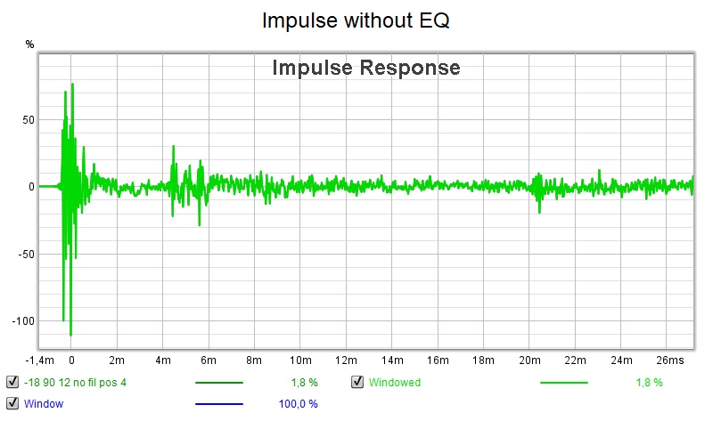

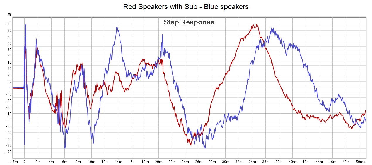

Καλησπέρα και πάλι. Θα ήθελα, αν είναι δυνατόν, μια βοήθεια με 1-2 γραφήματα για να καταλάβω τι αντιπροσωπεύουν ακριβώς.
Στο παρακάτω γράφημα του step όπου φαίνεται η καθυστέρηση, ποιες κορυφές παίρνουμε?
Στα προηγούμενα ηχεία μου οι κορυφές ήταν πιο ξεκάθαρες, οπότε ήταν γύρω στα 18ms.
Το γράφημα του impulse response τι δείχνει ακριβως?
H βηματική απόκριση δείχνει ηχειακά στοιχεία ασυγχρόνιστα μεταξύ των και αυτό αναμένεται να γίνεται αισθητό αφού οι επιμέρους πλαγιές είναι ξέχωρες η μια από την άλλη, λ.χ. δεν φαίνεται η κάθοδος καθεμίας να μεταβαίνει ομαλά στην άνοδο από την αμέσως επόμενη... Αυτό που θα θέλαμε εδώ είναι καμπύλες όπως οι παρακάτω εικονιζόμενες :
Η Κρουστική δεν δείχνει αναλυτικά τη συμπεριφορά υπό την κλίμακα που παρουσιάζεται. Επίσης σε συνδυασμό με την παράσταση ETC δείχνουν πυκνή δέσμη έκτοπων ανακλάσεων με στάθμη τάξης -10 dB σε σχέση με τον αρχικό παλμό στη ζώνη 4-6 msec που αναμένεται να γίνονται έντονα αισθητές . Η μεταγενέστερη δέσμη γύρω από τα 21 msec αναμένεται να γίνεται λιγότερο αισθητή. Θα έπρεπε όμως και οι δύο ν'αντιμετωπιστούν με ακουστική φροντίδα από τη στιγμή που είναι ισχυρές.
Χρονικό περιθώριο 4-6 msec ισοδυναμεί με επιπλέον διαδρομή τάξης 136 - 204 εκατοστόμετρα αντίστοιχα ως προς την άμεση από το ηχείο. Τα δε 21 msec αντιστοιχούν σε 714 εκατοστόμετρα. Ως πρόχειρη μέθοδος πάρε σπάγκο κόψε τον σε κομμάτια μήκους 136 & 204 cm , ενώνεις στο εκάστοτε κομμάτι τη μια άκρη στην πρόσοψη του ηχείου και την άλλη εκεί που ήταν η θέση λήψης και ψάχνεις λυγίζοντας με το δάκτυλο το ενδιάμεσο τμήμα διαδοχικά στη διαδρομή του σπάγκου σε ποιες επιφάνειες θ'ακουμπούσε προς κάθε δυνατή κατεύθυνση. Αυτές που θα βρεθούν πρέπει να είναι υπεύθυνες για τις προβληματικές ανακλάσεις. Η δέσμη των 21 msec πρέπει ν'αντιστοιχεί σε καθυστερημένες συνιστώσες και όχι σε πρώιμες.
