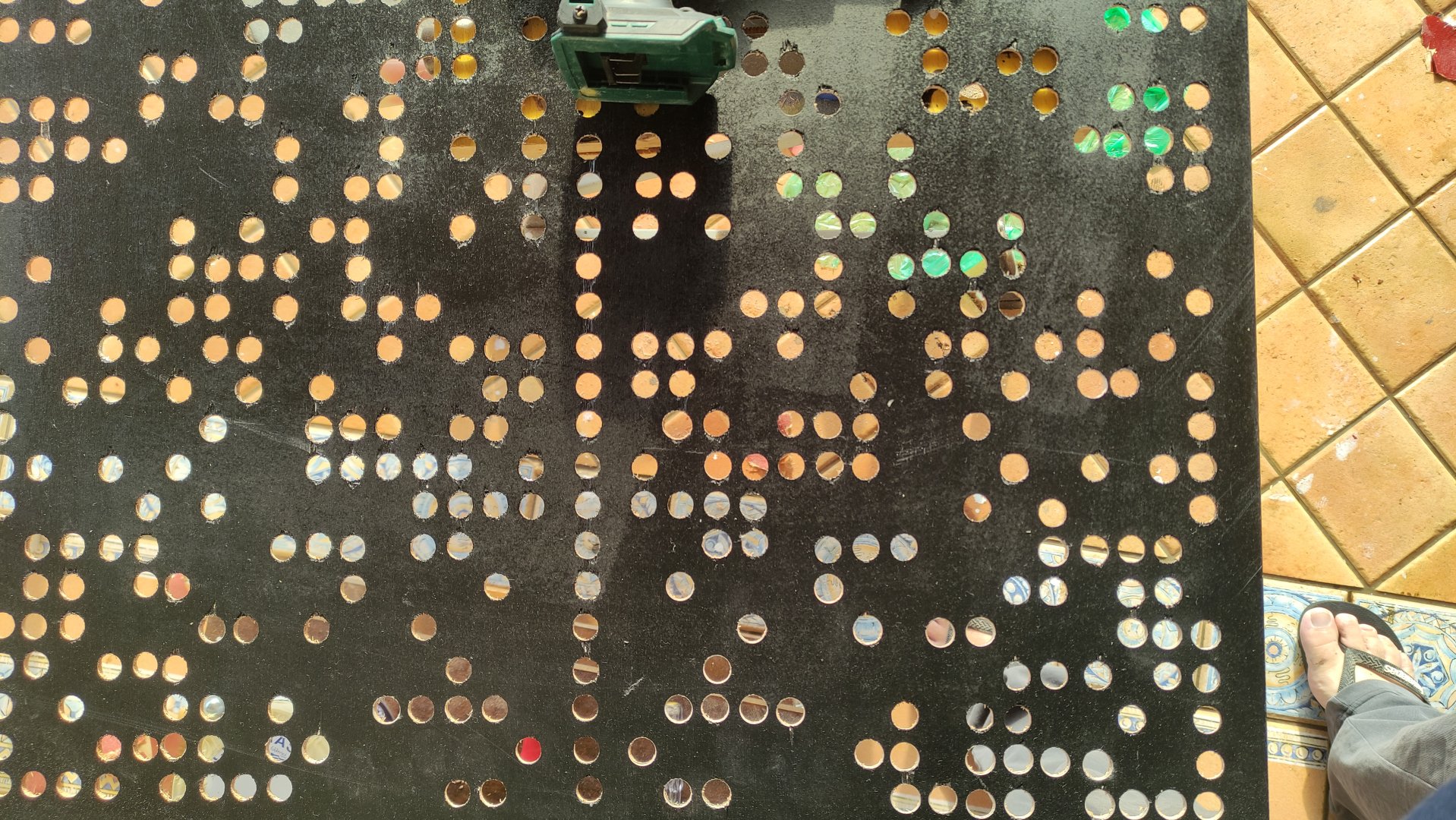

Ελπίζω να μη δόθηκε απάντηση που να μου διέφυγε, αλλά τελικά, αποδίδουν;
Θεωρητικά αποδίδουν. Άρα χωρίς να έχω κάνει την οποιαδήποτε μέτρηση σου λέω με σιγουριά ότι για την δουλειά που είναι φτιαγμένα δουλεύουν άριστα.

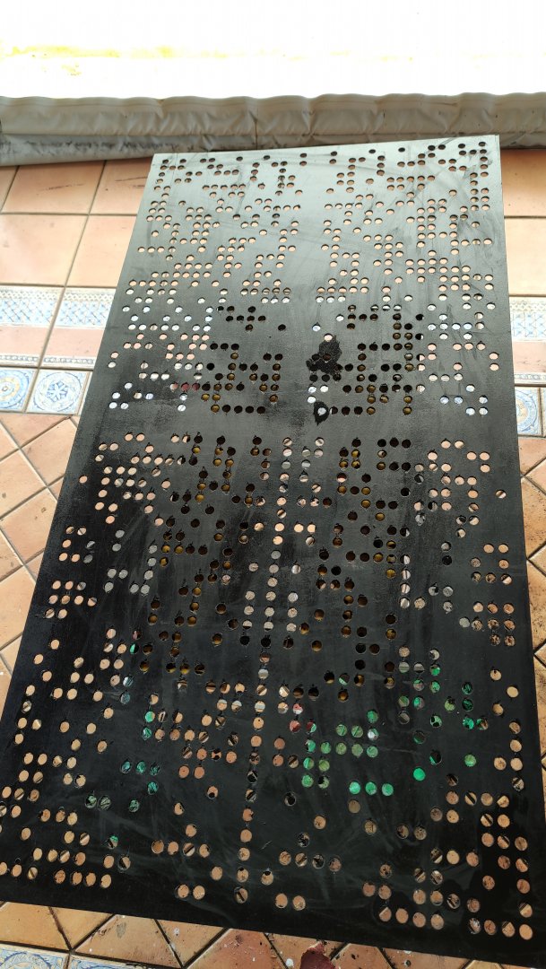

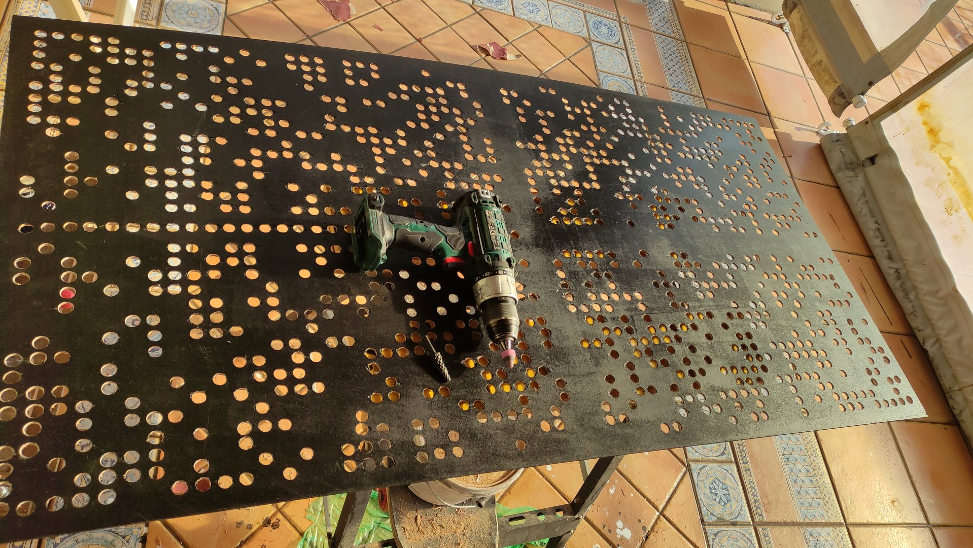

Ε καλά κι εγώ πάντως αν είχα κάνει τόοοοση δουλειά να φτιάξω τις τρυπούλες, θα ήθελα να τις βλέπω μετά!
Όσο για το βάψιμο, πιστεύω κι εγώ πως ο εμβαπτισμός με αραιή μπογιά είναι η καλύτερη λύση. Να πάρουν λίγο χρώμα να μην ξεχωρίζουν και μετά κανονικό βάψιμο την επιφάνεια. Βέβαια τώρα έχει ήδη βαφτεί η επιφάνεια, οπότε δεν ξέρω τι αποτέλεσμα θα βγει.

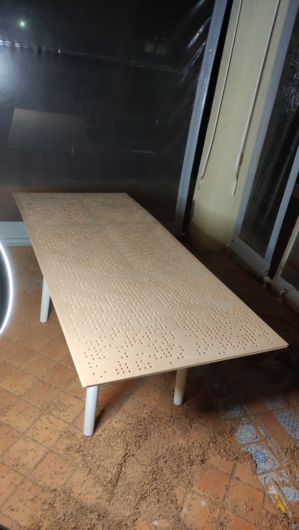

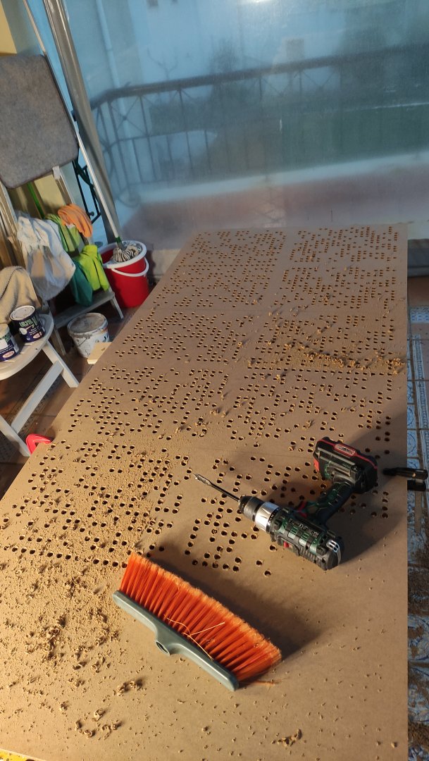

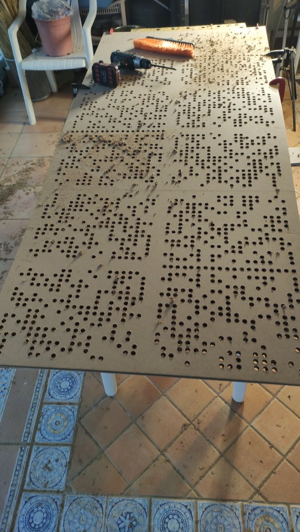

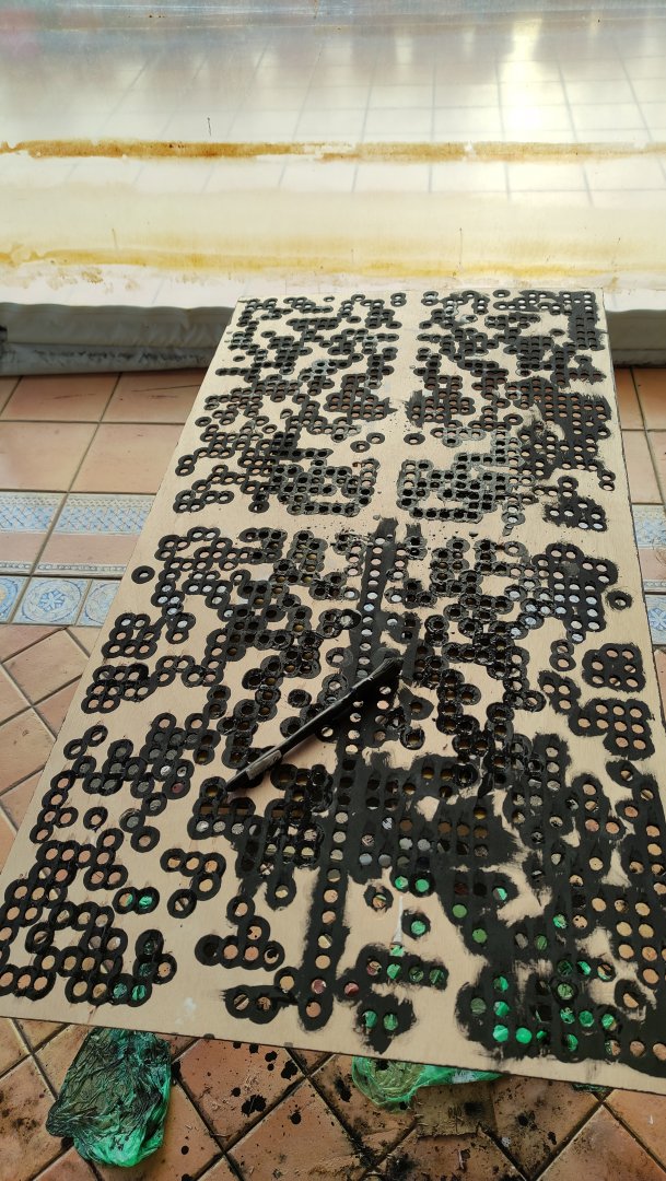

Συνέχεια της τιμωρίας...
Μυτουλες για Dremel και λείανση όλων των τρυπών... ;)
Πραγματικά αυτό που έγραψε ο Αρτέμιος περιγράφει την όλη διαδικασία καλύτερα από οτιδήποτε "δουλειά για φυλακισμένους".
Μένει μόνο ένα ελαφρύ τρίψιμο μπροστά ξανά και ένα τελευταίο χέρι και είναι έτοιμα.

Για να μπει σε αυτή τη διαδικασία και να φάει τόσο χρόνο σημαίνει ότι θέλει να τα βλέπει.
Πάρε αυτό που σου ανέβασα. Δεν είναι δύσκολο.
Βλέπω πιάνουν τα χέρια σου. Δικός μας είσαι 🙂
alexis
Reticular Activating System
16.432
30.319
Εύκολα. Γιατί πως νομίζεις πως βάφουν τα εργοστάσια;
Απο χρωματοπωλείο πάρε νάιλον χοντρό που καλύπτουμε όταν βάφουμε και πέρασε παντού εκεί που θα τα τοποθετήσεις για βαφή. Και tape για να κρατάει.
Με το χέρι θα κάνεις τα παρακάτω.
Με ρύθμιση σε κάθετη δέσμη.
Υπό γωνία αριστερά κάνεις 1 περάσμα αριστερά δεξιά.
Υπό γωνία δεξιά κάνεις 1 περάσμα δεξιά αριστερά.
Θα το κάνεις όλο μια φορά.
Έτσι και αλλιώς θα κάνεις και ένα κάθετο πέρασμα για να είναι σωστό και όμορφο.
Με ρύθμιση σε οριζόντια δέσμη.
Υπό γωνία σαν να κοιτάς προς τα κάτω κάνεις 1 περάσμα πάνω κάτω.
Υπό γωνία σαν να κοιτάς από κάτω κάνεις 1 περάσμα κάτω πάνω.
Έτσι έχεις πέραση όλες τις τρύπες σε όλο τον κύκλο.
Μόλις στεγνώσει βλέπεις αν θέλει άλλη μια.
Γυάλισε καλά με κανένα 120αρι τους κύκλους να είναι χαρτί και θα γίνουν κουκλιά. Ή με κανένα dremel.

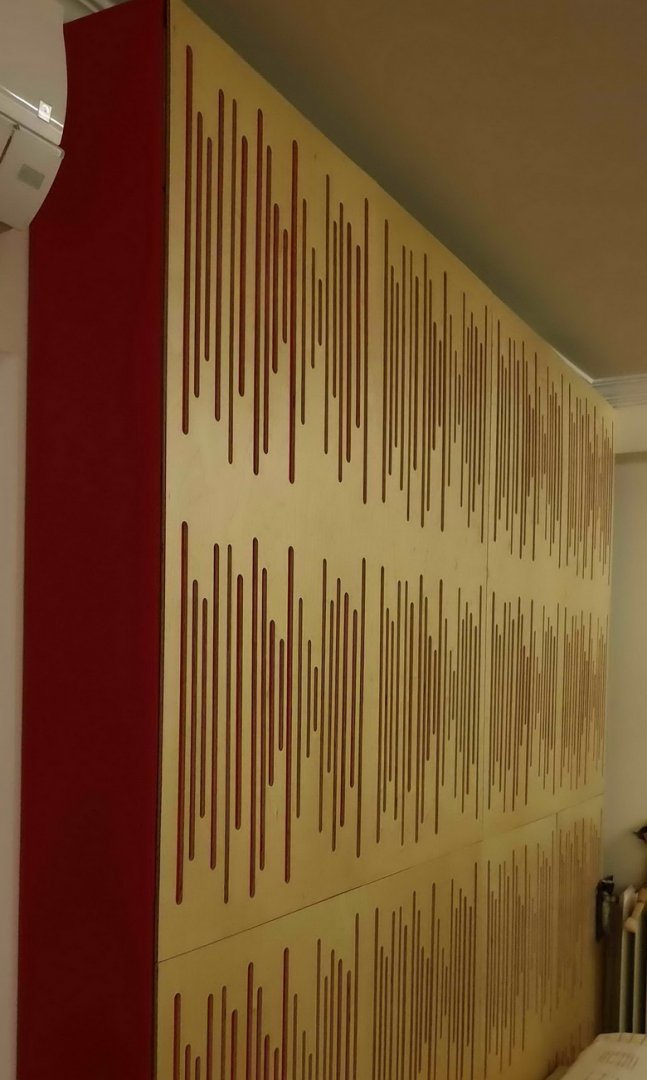

Ωραία και καλαίσθητα ακόμα κ για σαλονάτους χώρους, εύγε για την τρομερή δουλειά.

Να αναφερω, κανοντας διαφημιση, οτι οι ξυλοκατασκευες (ηχεια, διατρητα πανελ, διαχυτες) εγιναν στο ξυλουργειο/εργοστασιο: http://www.kitchendiesi.gr/
Πολυ καλες κατασκευες, με ακριβεια στις διαστασεις και εξαιρετικη βαφη. Αυτο το σατινε βερνικι εχει υπεροχο επαγγελματικο αποτελεσμα στην αφη και χωρις γυαλαδες. Μπορει να μην τα πηγαινει καλα με την εννοια "χρονος παραδοσης" αλλα εχει τιμια και λογικη τιμολογηση (οχι στη λογικη "σου φτιαχνω ηχητικα πανελ - θα σε βαρεσω στο ψαχνο) και μπορει να σου φτιαξει οοοο,τι εχεις φανταστει, παροτι ειναι εργοστασιο και ασχολειται περισσοτερο με ποσοτητες.
Αυτα εδω:
μου κοστισαν λιγοτερο απο 50€ το ενα (45 αν θυμαμαι καλα). Λουστραρισμενο, 6αρι κοντρα πλακε.

Αυτα εδω:
Για δώσε περισσότερες λεπτομέρειες!
Akis_G
2.347
7.976
Μονο το κοντρα πλακε εννοω ετσι?
Οχι ολη η κατασκευη.
Εδω εχει λεπτομερειες
Ααα, βρηκα το εξελακι :geek: ... 35€ το ενα φυλλο κοντρα πλακε 1,20x0,60. Κομμενο και λουστραρισμενο (και απο τις δυο πλευρες (σαν το ψησιμο των ψαριων ενα πραμα :gotcha: ))
