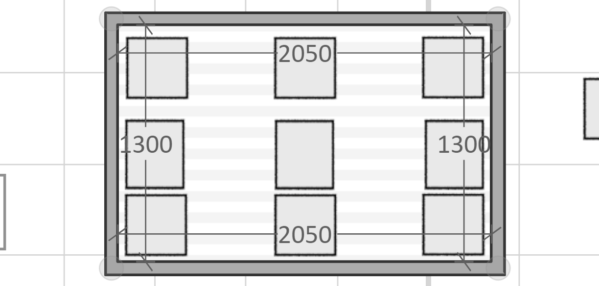

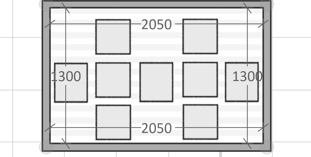

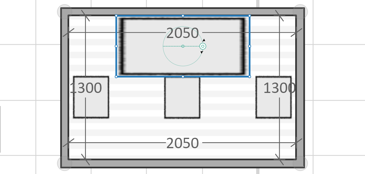

ακούω συμβουλές-προτάσεις
σίγουρα θα φτιαχτεί μεταλλικός σκελετός αρθρωτός- με ορόφους + πόδια για να πατάει στο δάπεδο
+ η υπόλοιπη κατασκευή με μπουλόνια στον τοίχο
τι με συμφέρει να κάνω
επιλογή 1η
να πάρω 4 - 6 12'' και να φτιαχτούν καμπίνες 36x36x28 και να παιχτεί συστοιχία τέτοιου είδους ανάμεσα ή πάνω-κάτω από τα jbl

υπάρχει περίπτωση να μην πάρω σωστό αποτέλεσμα από τοποθέτηση array λόγω του ότι ο απέναντι τοίχος δεν θα έχει μόνωση (και δεν υπάρχει περίπτωση να αποκτήσει...) και να χρειαστεί διορθωτική τοποθέτηση sub και εκτός ηχοπερατής?
τι ρίσκο ενδέχεται να έχουμε?
διαφορετικά τοποθετώ μόνο τα jbl μέσα και φτιάχνω ένα ακόμα 12ιντσο για την πίσω δεξιά πλευρά του καναπέ ...όπου δεν θα φαίνεται και θα είμαι εντάξει
View attachment 118473 View attachment 118474
ή επιλογή δεύτερη
κρατάω το dayton... του αλλάζω καμπίνα με μία 55χ28χ120 (θα είμαι και λίγο παραπάνω στα λίτρα ) το σκαρφαλώνω ψηλά γιατί κάτω ανεβαίνουν πολύ τα jbl (έστω και με ανάποδα τουίτερ ) και αργότερα συμπληρώνω στις διαθέσιμες θέσεις sub αν χρειαστεί(που λογικά θα χρειαστεί)?
Την 1η.
Case closed.-

Το αποτέλεσμα πως θα ειναι
από ότι διαβάζω μέχρι τώρα...είναι από τις safe επιλογές...
δεν παρατήρησα πουθενά από εκεί που διάβασα κάτι αρνητικό σε αμιγώς τετραγωνισμένους χώρους
ότι συχνοτικές συμπεριφορές παρατήρησα σε τύπους που έκαναν τέτοιες τοποθετήσεις ήταν μόνο σε peaks τα οποία τα φέρνεις εύκολα με ένα audyssey

κατα την γνωμη μου πολλαπλα sealed dayton.
το εχω δει σε πολλες εφαρμογες στην Αμερικη και ολοι ειχαν θετικα αποτελεσματα .
ο chinagruppen μπορει να δωσει ρευμα μεχρι και σε 8 απο δαυτα μην τον φοβασαι.
το οτι δουλεψε το project με πολλαπλα peerless δεν σημαινει οτι θα δουλεψει και σε σενα .
ειχε μεγαλο χωρο , μεγαλο μπροστινο τοιχο και οι θεσεις που τα εβαλε ειναι πολυ μελετημενες .
και ειναι μονο αυτος που το εκανε . ο διαβολος κρυβεται στις λεπτομερειες .
και αν δεν σου κατσει αντε βρες να πουλησεις τα peerless ενω τα dayton θα φυγουν σαν νερο.
