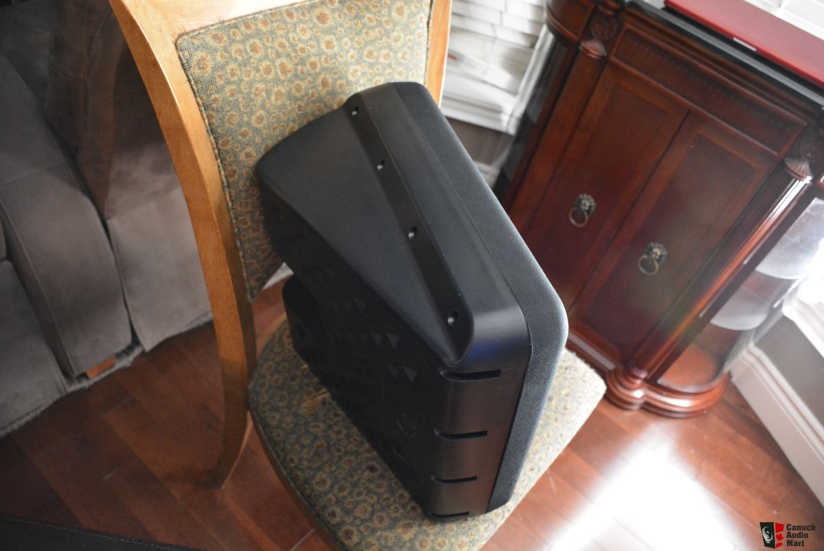

τελικά δεν ανέφερα κάτι που έπρεπε
τα 2cm
είναι το ελάχιστο πάχος
το ηχείο πίσω κάνει κλίση οπότε το μέγιστο πάχος θα φτάνει μέχρι τα 12 εκατοστά στην πλάτη
μάλλον θα το τολμήσω με οπλισμένο μπετόν στην αυλή να δω πως θα βγει :)
Εντάξει, για να σου φύγει ο καημός, κάνε ένα καλούπι κυρίως για την πίσω πλευρά του γουφερ, που είναι πιο ρηχή η καμπίνα, κάντο εκεί να είναι όσο πιο χοντρό γίνεται, 15-20cm.
Στα πλαϊνά μη το σηκώνεις ιδιαίτερα το χείλος, άστο ρηχό, κάνα 6-7cm, ίσα ίσα να στηρίζεται στη θέση του το ηχείο. Δεν έχει νόημα και περισσότερο. Από πίσω ότι κερδίσεις.
Προτείνω να κάνεις καλούπι με το ίδιο το ηχείο. Κάλυψε σφιχτά την καμπίνα με λεπτό κοποπρεν ακουστικς (1cm) μετά με καμιά σακούλα, και βγάλε καλούπι από γύψο.
Μετά αντίστροφο καλούπι, και μετά φτιάξε ένα μόνο από τσιμέντο, να το βάλεις πρόχειρα ας πούμε στο κεντρικό, να πάρεις μια μέτρηση να δεις τη διαφορά.

Η κλίση που έχεις δώσει στα ηχεία θα δίνει πάλι λίγο βάθος πίσω..
