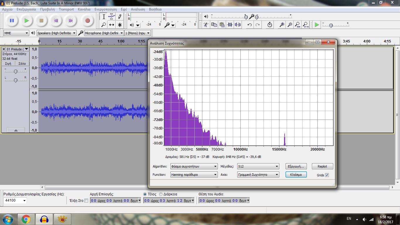

μπορείς εύκολα να το διαπιστώσεις
φιλε πετρο δεν ειναι και ολα ευκολα!
παντως με εβαλες σε πειρασμο να ψαξω, και βρηκα στο audacity αυτο, οποτε αυτο λες; (...δεν εχω ιδεα...)
ριπαρισμενο στα 320, αλλα απο cd.
Και αυτό, αλλά είναι και μια ακόμα απεικόνιση, με χρώματα, την οποία ψάχνω από χτες αλλά δεν τη βρίσκω στο AUDACITY.
