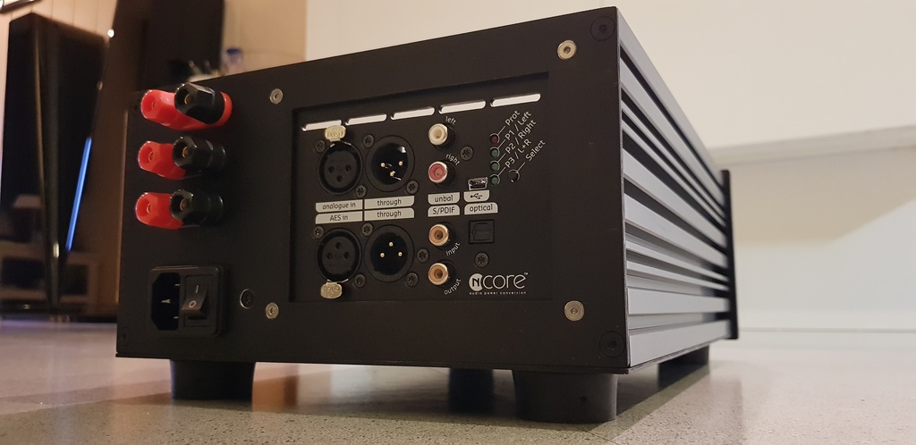

Το πρόσεξα το ΣΚ αλλά δεν είχα pc για να πιάσω κουβεντούλα. Βρε σεις, ωραία τα λέτε αλλά που να χωρούσε αυτή η πλάτη στο ηχείο; Θα έπρεπε να του άνοιγα σχετική τρύπα στη πλάτη, άρα θα αχρηστευόταν το ηχείο. No no no! Είπαμε να ακούσω τα οφέλη της απαλλαγής απο το παθητικό κροσόβερ, όχι να διαλύσω ένα καλό ηχείο.
Νόμιζα δηλαδή ότι η Hypex θα ήταν σε ένα μικρότερο μέγεθος όπου θα μπορούσα να έκλεισα τη τρύπα απο τις μπόρνες με μια ξύλινη τάπα και πάνω στη τάπα να βίδωνα τη πλάτη, Εδώ μιλάμε πως έχει μήκος σχεδόν ίδιο με το ύψος του ηχείου μου και πόσο βάθος θα έχει. Μη τρελαθούμε κιόλας!
