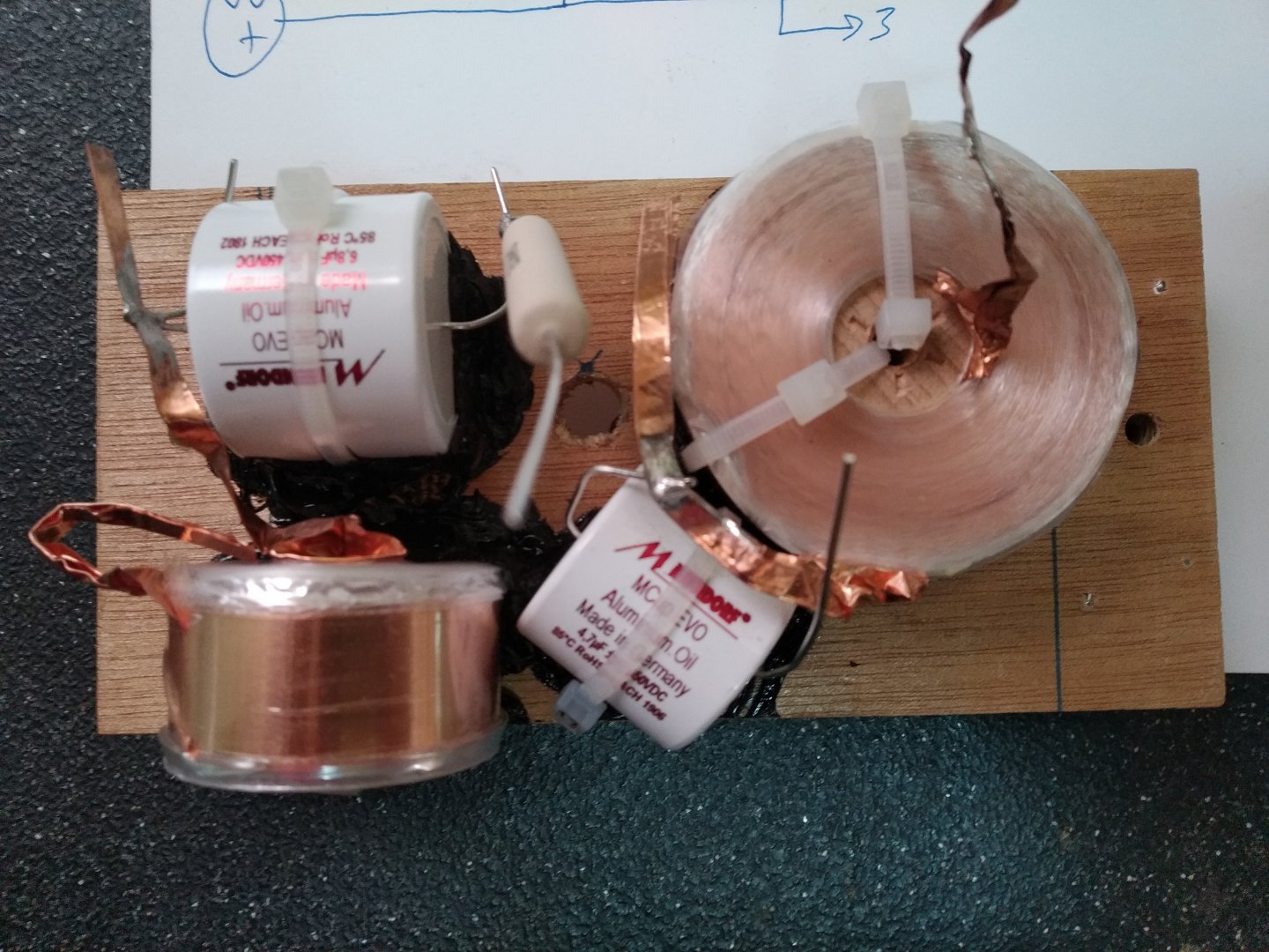

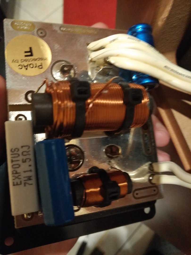

αν θες ντε και καλά να χεριάσεις το ηχείο σου, φρεσκάρισε όλα τα υλικά του κρος με νέα ποιοτικότερα υλικά ιδίων τιμών, μιας κι αυτά που φοράει μέσα είναι..από τη εποχή της περεστρόϊκας, άλλαξε και την εσωτερική καλωδίωση με ένα καλωδιάκι της αρεσκείας σου και θα ανακάμψει ο μακαρίτης! ;)
Θα ξαναζωντανέψει σου λέω!!
Εγγυημένα πράματα!
Αλλιώς πούλα τα όπως είναι και πάρε ενεργά να ησυχάσουμε για κανένα δίμηνο!!!....:smile::smile:
.....μετά θ'αρχίσεις το κλάμα για το τι κουταμάρα έκανες και τα'δωσες κτλ..:p:p
...γνωστά πράγματα άλλωστε!!
Αυτό που λες, είναι ένας απο τους λόγους για τους οποίους ήρθα πιο κοντά τόσο στα ενεργά, όσο και σε αυτό το νήμα. Αν μπορώ να "βελτιώσω" τον ήχο μου με αλλαγή των υλικών του κρος, γιατί να μη κροσάρω χωρίς καν να χρησιμοποιήσω αυτά τα υλικά...? ΟΚ, θα έχω ένα πυκνωτή στα τουίτερ για τη προστασία τους. Άσε δε που αν το χεριάσω, το αυθεντικό κροσόβερ θα είναι ανά πάσα στιγμή διαθέσιμο για να επανατοποθετηθεί, χωρίς ( εύχομαι ) να έχει πάθει τίποτα το ηχείο. Δηλαδή, σκέφτομαι. Μήπως το κροσόβερ αποτελεί bottleneck του ηχείου ( αν αυτό μπορεί να κροσαριστεί επιτυχώς με άλλη μέθοδο )?
