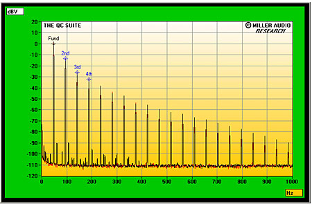

Πως θα αξιολογούσατε μία συσκευή η οποία αναπαράγει ένα ημίτονο των 50Hz σύμφωνα με το ακόλουθο διάγραμμα;
89
Παρουσιάζει μία σύνθεση σήματος της αναπαραγωγής με "σεβασμό" όσον αφορά τις συχνότητες.
Κάποιος όμως θα μπορούσε να "εναντιωθεί" σε αυτό κοιτάζοντας την 3η..
Νομίζω ότι παρουσιάζεται και ένα φύσημα στην περιοχή λευκού θορύβου, 50ΗΖ-700ΗΖ, που μπορεί να οφείλεται σε υψηλή αντίσταση τροφοδοτικού και μικρή χωρητικότητα εξομάλυνσης.
Αυτό σημαίνει ότι σε έργα με υψηλή δυναμική περιοχή όπως είναι ένα ρεσιτάλ πιάνου θα ακουστεί, σε ποπ μουσική θα περάσει απαρατήρητο, ίσως...
(Απάντησα για να μη νοιώθεις "μόνος" σου Σπύρο) :)

Λοιπόν για να δώσουμε περισσότερα στοιχεία...
Πρόκειται για συνδιασμό dac/transport, οπότε η τάση στα 0db θα έπρεπε να είναι 2V. Το συγκεκριμένο Dac όμως κατόρθωσε να φτάσει μόνο μέχρι τα 1,6V. Οπότε μιλάμε για την μέγιστη έξοδο...
89
Ποπ=κρουστά, ποιος δίνει σημασία σε εκείνη τη περιοχή σε μία ποπ? ;)
Γι αυτό λέω ότι ΙΣΩΣ την περάσει στο "ντούκου".
Στο πιάνο όμως θα "γκρινιάξει" σίγουρα :)

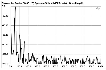

Διάγραμμα των 50Hz για την ίδια πηγή και πάλι, αλλά αυτή την φορά σε στάθμη -30dB

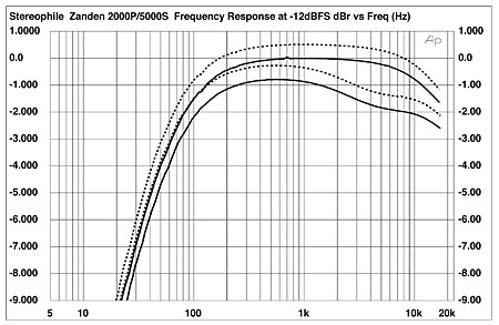

Αφού κατάλαβες πιο είναι το Player ας συνεχίσουμε με ένα διαγραμματάκι ακόμα..
απόκριση συχνότητας...

Για συγκρίνεται τις απόψεις του συγκεκριμένου reviewer με τα παραπάνω διαγράμματα.
Μιλάμε για ένα DAC με περιορισμένη απόκριση στα χαμηλά και full στην παραμόρφωση. Και ο τύπος το θεωρεί "Lamborghini Countach of digital playback"...

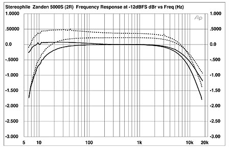

Η εταιρία μετά την δημοσίευση του τεστ έστειλε ένα νέο δείγμα για μετρήσεις.
Η απόκριση συχνότητας του νέου δείγματος.Σαφώς καλύτερη από το πρώτο δείγμα. Πάλι υπάρχει όμως ένα ελαφρό roll-off μετά τα 100Hz.
Σαφώς βελτιωμένο και το διάγραμμα της αναπαραγωγής του ημιτόνου των 50Hz αλλά πάλι η δεύτερη αρμονική είναι αρκετά ψηλά -60dB) στην μέγιστη έξοδο...
