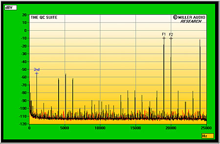

Για να δούμε τώρα την παραμόρφωση της ενδοδιαμόρφωσης, η οποία είναι πιο αποκαλύπτική της συμπεριφοράς μίας ηχητικής συσκευής, μιας που ποτέ δεν θα ακούσουμε μόνο ένα μεμονωμένο ημίτονο από το σύστημά μας...
Τα πριν...
και τα μετά
Σχεδόν η ίδια συμπεριφορά και στα δύο δείγματα...

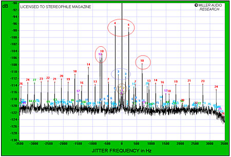

Και τέλος ας μεταφερθούμε στο καθαρά ψηφιακό επίπεδο...
διάγραμμα του jitter...
Αρχικό δείγμα
Δεύτερο δείγμα
Το δεύτερο δείγμα είναι ψιλοαπαράδεκτο...

Το διάγραμμα αυτό παρουσιάζει τα παράγωγα του Jitter. Ως γνωστόν το jitter εισάγει μία καθυστέρηση στο αρχικό σήμα με αποτέλεσμα να το αλλοιώνει. Εδώ λοιπόν γίνεται το εξής απλό. Δίνεται στην πηγή ένα ψηφιακό σήμα αναφοράς (στην συγκεκριμένη περίπτωση 11.025KHz) και μετράμε στην αναλογική έξοδο τα παράγωγα του σήματος σε σχέση με την αρχική συχνότητα (ουσιαστικά δηλαδή στον οριζόντιο άξονα έχουμε διαφορές συχνοτήτων σε σχέση με την θεμελιώδη). Όλα τα υπόλοιπα σήματα πλην της θεμελιώδους συχνότητας (το σήμα στα 0Hz) είναι παράγωγα του jitter.
Έτσι λοιπόν μετρώντας τις διαφορές των συχνοτήτων μεταξύ θεμελιώδους και των συμμετρικών ζευγών δεξιά και αριστερά μπορούμε να υπολογίσουμε τις διαφορές που εισάγονται στον χρονισμό του σήματος (θυμίζω ότι η συχνότητα είναι αντιστρόφως ανάλογη του χρόνου).
Στην συγκεκριμένη περίπτωση το ζεύγος που έχει την σήμανση 5 έχει την μεγαλύτερη συμμετοχή στο jitter, το ζεύγος με την σήμανση 10 την δεύτερη μεγαλύτερη κλπ κλπ...

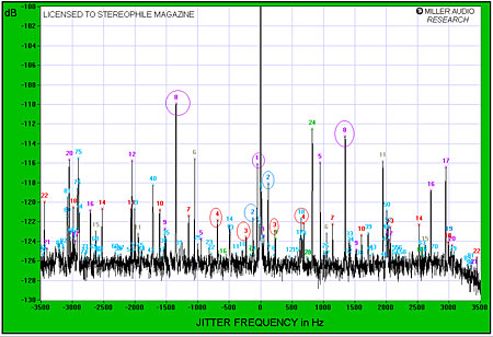

Για αντιπαράθεση ας δούμε ένα άλλο διάγραμμα από ένα άλλο player που κοστίζει το 1/40 της αξίας του zansen...
