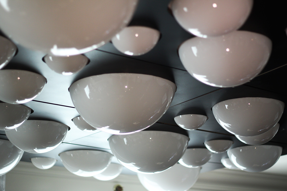

Δώστε μία βοήθεια πως μπορούμε, έστω προσεγγιστικά, να εκτιμήσουμε τι ιδιότητες (απορρόφηση, σκέδαση, διάχυση) θα έχει μία τέτοια διάταξη ημισφαιρίων κατασκευασμένων από φελιζόλ. Κρίνοντάς τα ως 2D polycylindrical diffusers, πιστεύω ότι θα κάνουν καλή σκέδαση σε δύο διαστάσεις αλλά όχι αλλοίωση φάσης, σωστά; Τα σκέφτομαι γιατί είναι πολύ εύκολα στην κατασκευή και τοποθέτηση.

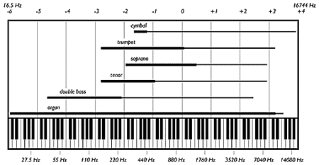

Έχουν ξαναμπεί τέτοια διαγράμματα στο forum, αλλά βρήκα αυτό στον Γούγλη για γρήγορα:
http://solomonsmusic.net/insrange.htm
Όπως θα δεις κάθε όργανο παίζει σε διαφορετική περιοχή συχνοτήτων. Δεν αντιστοιχεί κάθε συχνότητα σε μία νότα, οι νότες έχουν συγκεκριμένες αναλογίες μεταξύ τους.
Όσο για τις αρμονικές, να ένα ακόμα διάγραμμα που δείχνει πόσο ψηλά φτάνουν σε σχέση με τις βασικές συχνότητες:
