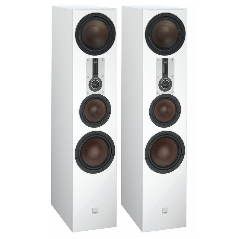

Με τι ενισχυτή να συνδυάσω τα Dali Opticon 8
1.123
725
Και ομορφα και δυνατα ηχεια.
300 watt νομιζω.
Ειναι στα 4 ohm ομως ε;

DALI OPTICON 8 SPECS
Product series OPTICON
Frequency Range (+/-3 dB) [Hz] 38 - 32,000
Sensitivity (2,83 V/1 m) [dB] 88.0
Nominal Impedance [ohms] 4
Maximum SPL [dB] 112
Recommended Amplifier Power [W] 40 - 300
Crossover Frequency [Hz] 390 / 2,300 / 14,000
Crossover Principle 3 + ½-way
Hybrid tweeter module, Super high freq. driver, Quantity 1 x 17 x 45 mm
Hybrid tweeter module, Super high freq. driver, Diaphragm type Ribbon
Hybrid tweeter module, High frequency driver, Quantity 1 x 28 mm
Hybrid tweeter module, High frequency driver Diaphragm type Soft Textile Dome
Midrange driver, Quantity 1 x 6 1/2"
Midrange driver, Diaphragm type Wood Fibre Cone
Low frequency driver, Quantity 2 x 8"
Low frequency driver, Diaphragm type Wood Fibre Cone
Enclosure type Bass Reflex
Bass Reflex Tuning Frequency [Hz] 29.5
Connection Input Bi-Wiring
Magnetic Shielding No
Recommended Placement Floor
Recommended Distance From Wall [cm] 30 - 150
Μια χαρα αναλυτικα λενε τα χαρακτηριστικα του...εγω εδω βλεπω 4 ohm..τωρα αν κανω λαθος καποιος ειδικος να με διορθωσει...
Sensitivity 88 db μαλλον θελει ενα πολυ δυνατο καλο ενισχυτη..

Ναι έτσι είναι όπως τα βλέπεις τα χαρακτηριστικά.
άρα πηγαίνω σε ενισχυτές να βγάζουν από 80watt στα 8 ohm και στα 4 ohm καμμιά 180αρια watt.
Καλά τα λέω παιδιά.

Και πολυ μεγαλυτερο ενισχυτη θα ελεγα...
3.092
666
2 8ιντσα woofers και 4 ohms impedance σημαίνει ότι χρειάζονται καλό και δυνατό ενισχυτή. Τα 60m^2 επίσης. Γνώμη μου είναι να πας σε σετ προ-τελικού.

Τα 4Ω αντίσταση είναι βαρύ φορτίο για τον ενισχυτή, το σίγουρο είναι 2Χ300W RMS/4Ohms ενισχυτή. Εξαρτάται και από το πόσο δυνατά θα παίζουν.

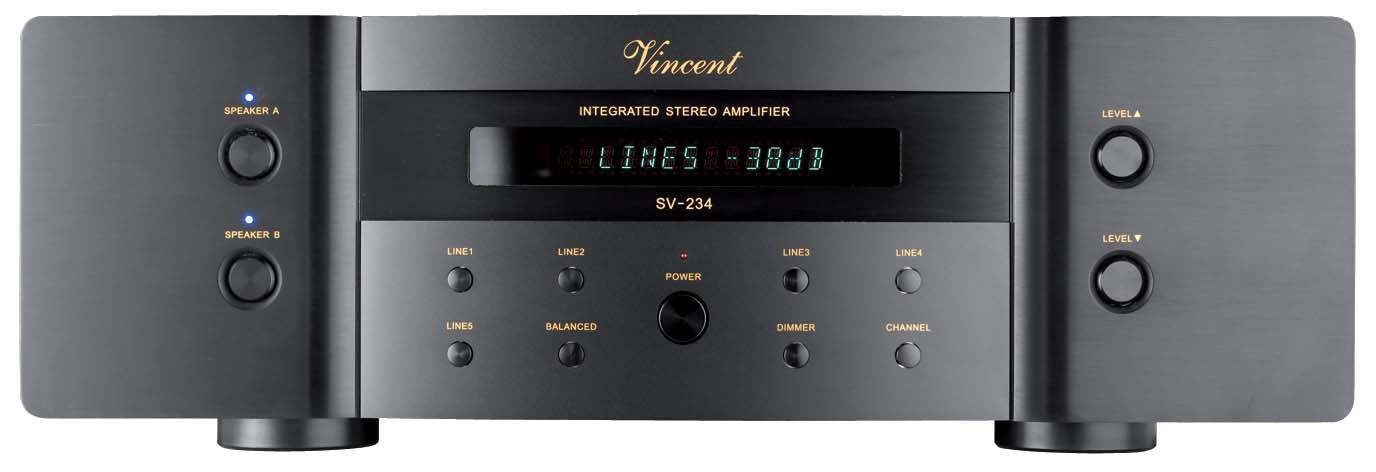

Όχι μόνο δικάναλο και Ολοκληρωμένο χωρίς προενισχυτές και τελικούς είναι για την τσέπη ασύμφορα,
ανεβάζουν το μπάτζετ.Ολοκληρωμένο κάτι σαν αυτόν
Vincent SV-234
139
38
Vincent SV-234
