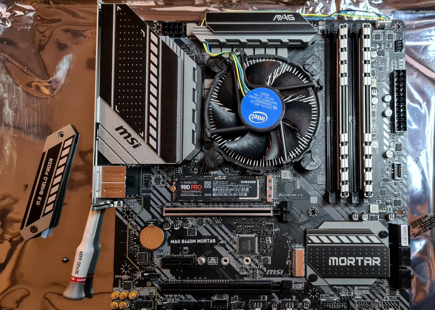

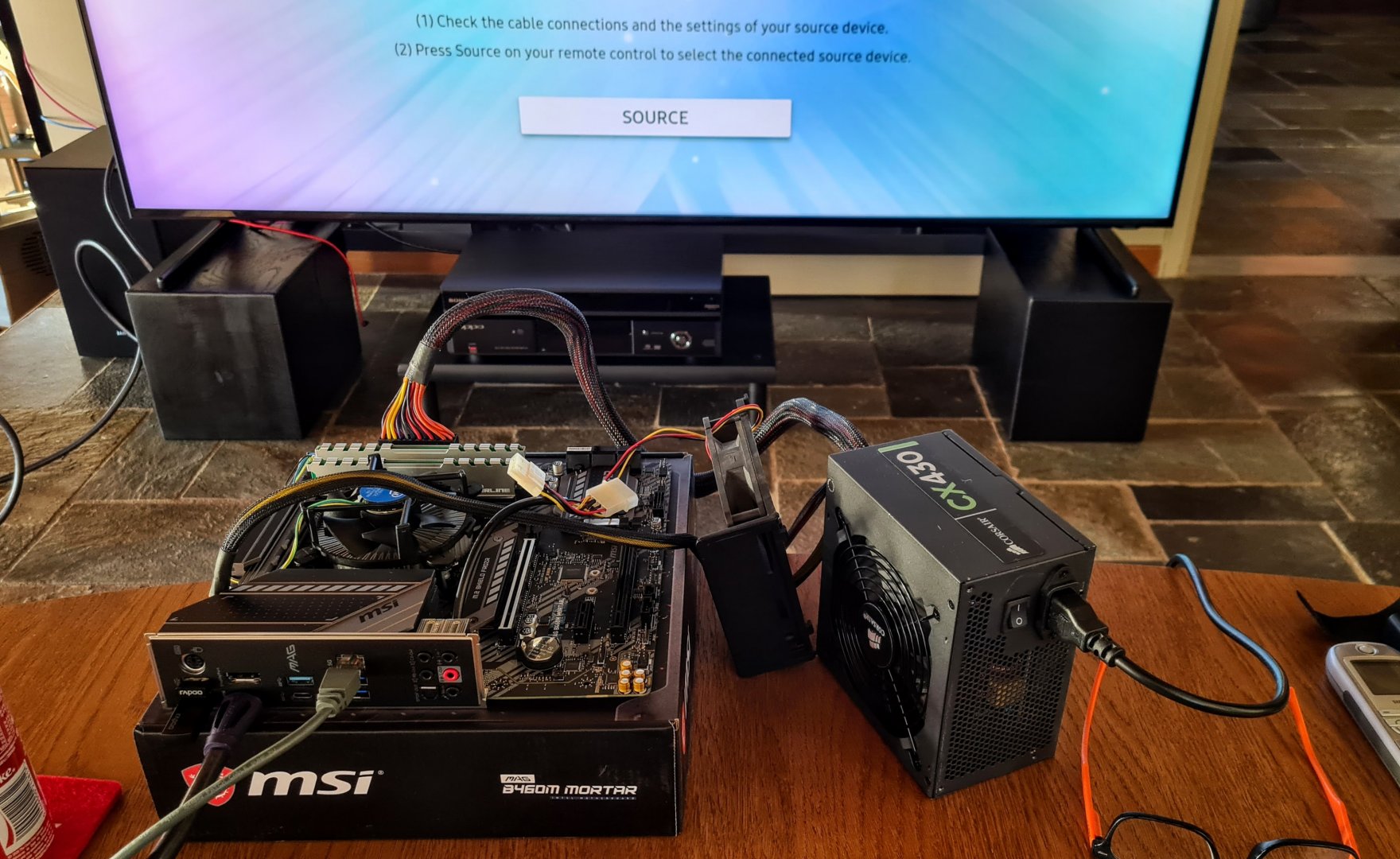

Θα μπουν στο νέο μου σερβερίδι (με παλιό Antec κουτί). i3, 16GB RAM, 250GB M2, 4x4TB τώρα + 2x8TB στο μέλλον.

Τα οποία βρίσκονται σε ασύνδετο παρατημένο μέσα στο κουτί WD 640 δεκαετίας που αντικατέστησα με 860Pro SSD με φρέσκια εγκατάσταση στον δικό της λογαριασμό M$. :biggrin:
Ε, τα πήρα κι αναβαθμίζω πλήρως ένα παλιό δικό μου, ανάθεμα την ώρα... :roflmao:

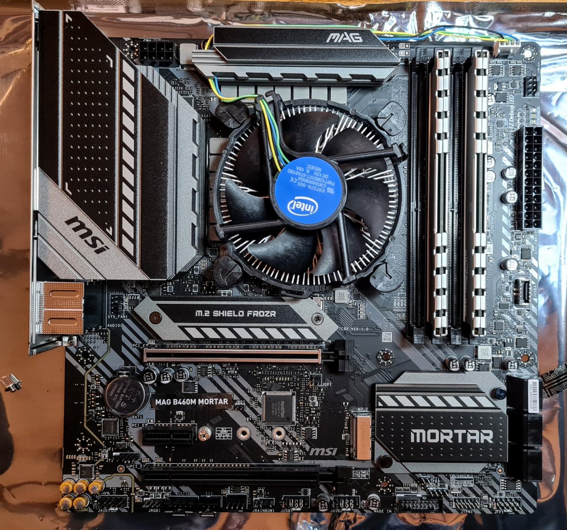

Αρνήθηκε να δει το M2, αρνήθηκε να δει τον παλιό SSD λόγω παλιατσούρας MBR (θέλει GPT και έπρεπε να το πάω πίσω στο παλιό για τρέχα γύρευε μετατρόπα), φόρτωσα και έκανα φρέσκια εγκατάσταση στον παλιό.
Ο Νταχάρης ξυνόταν και δεν το σήκωνε, μα μιλήσαμε μετά και με πονήρεψε για το slot M2_1 που είχα διαβάσει κάπου αλλά αγνόησα. :p
Μετά διάβασα αυτό στο μανουάλι κι επιβεβαιώθηκε:
🤬 SATA1 will be unavailable when installing M.2 SSD in the M2_1 slot. 🤬
Λειτουργεί άψογα και ενεργοποιήθηκε με "new hardware" αλλά πρέπει τις επόμενες μέρες να το ξαναστήσω στο τραπεζάκι της τιβί (αφού βαριέμαι να συνδέω στο κύριο πισί που έχει μεν 2 οθόνες αλλά η πρόσβαση είναι δύσκολη) και να μεταφέρω, αν τελικά λειτουργήσει το M2 στο άλλο slot, το λειτουργικό με το Samsung Migration Tool. >:(
FML
