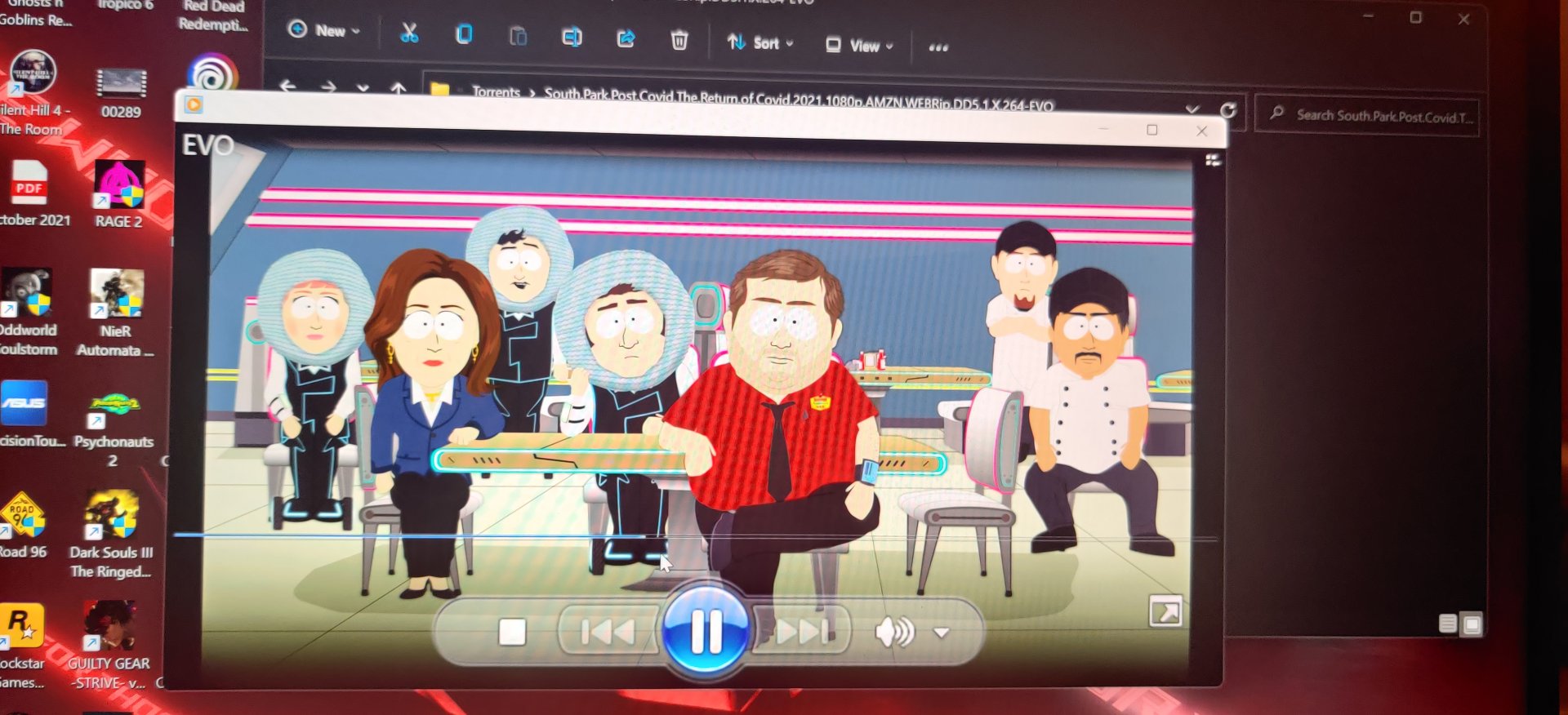

Γνωριζει καποιος για ποιο λογο εγιναν τα κουμπια ελεγχου του wmp τεραστια και πως τα επαναφερω σε κανονικο μεγεθος;

Λογικά έχει αλλάξει η ρύθμιση του Scaling στο Display Settings (δεξί κλικ στο κενό στο desktop, προτελευταία επιλογή αν είσαι σε ελληνικά :D )

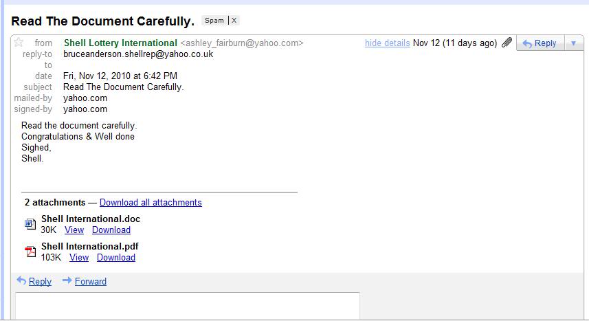

Έχω λάβει ένα μυστήριο μέιλ. Από κάτι web sbk - Pk με ένα συνημμένο που γράφει πάνω Lottery.tif και δεν το ανοίγω. Έχετε καμιά ιδέα τι μπορεί να είναι?

Λοταρία είναι, όλο και κάτι θα βγει.
Νταξ, σκαμ το πιθανότερο, δεν τίθεται θέμα να το φάω. Άλλο με απασχολεί. Να το ανοίξω, όπως με γαργαλάει η περιέργεια ή όχι, μη φάω κάναν ιό??

δε θα είχα περιέργεια,
αλλά αν είχα θα το άνοιγα σε έναν παλιό υπολογιστή που θα είχα
ή το πολύ σε έναν υπολογιστή που θα μπούταρα με ένα live cd με linux ή freebsd
σε windows μηχάνημα ή και σε mac που θα είχα για τη δουλειά ή καθημερινή χρήση,
δεν θα το άνοιγα

Το TIF είναι εντελώς απίθανο να έχει ιό, θα μπορούσε να δουλέψει μόνον αν υπάρχει ήδη πρόβλημα ασφαλείας στο πρόγραμμα που δείχνει τις εικόνες. Αλλά αν είναι IMG δεν πρόκειται για εικόνα, αλλά για image δίσκου και είναι μια χαρά εκτελέσιμο. Είσαι σίγουρος ότι το extension είναι .TIF κι όχι .TIF.IMG;
