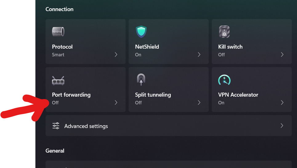

Είπα να δοκιμάσω την free έκδοση του ProtonVPN σε PC.
Πολύ απλή η εγκατάσταση, υπάρχει πτώση ταχύτητας του internet αισθητή τις περισσότερες φορές, δεν υποστηρίζει Ρ2Ρ, κάποια προγράμματα δεν επικοινωνούν με τον έξω κόσμο, αλλά το κυριότερο είναι πως χάνεται το δίκτυο του σπιτιού (NAS & STREAMER πάνω στο VF H300 router).
Βέβαια με exit, επανέρχεται αμέσως το σπιτικό δίκτυο.
Είναι θέμα κάποιας ρύθμισης, είναι της free έκδοσης ή έτσι συμβαίνει γενικώς?
Πολύ απλή η εγκατάσταση, υπάρχει πτώση ταχύτητας του internet αισθητή τις περισσότερες φορές, δεν υποστηρίζει Ρ2Ρ, κάποια προγράμματα δεν επικοινωνούν με τον έξω κόσμο, αλλά το κυριότερο είναι πως χάνεται το δίκτυο του σπιτιού (NAS & STREAMER πάνω στο router).
Βέβαια με exit, επανέρχεται αμέσως το δίκτυο.
Σε mac που το έχω εγώ 100% άριστη λειτουργία στα πάντα, με ταχύτητες 80 με 100% της κανονικής που δίνει η γραμμή. Μήπως τα windows σου τρέχουν παλιό macOS ?
Έχω Proton VPN Plus εδω και 2 χρονια (άλλαξα από το Nord γιατί ήθελα να έχω την επιλογή για port forwarding κατά βούληση).
Δε ξέρω πώς συμπεριφέρεται η δωρεάν έκδοση, αλλά στην πληρωμένη έκδοση πάς στις ρυθμίσεις και το ενεργοποιείς.
Κaι μια χαρά και υποστηρίζει P2P. Απλά πληρώστε ρε παιδιά την υπηρεσία, δε κοστίζει και κάτι σοβαρό για να ασχολείστε με τα free...
W11 24H2.
Είναι κλειδωμένο το port forwarding στην free έκδοση στο off.
Επίσης και η σύνδεση LAN στις προχωρημένες ρυθμίσεις.

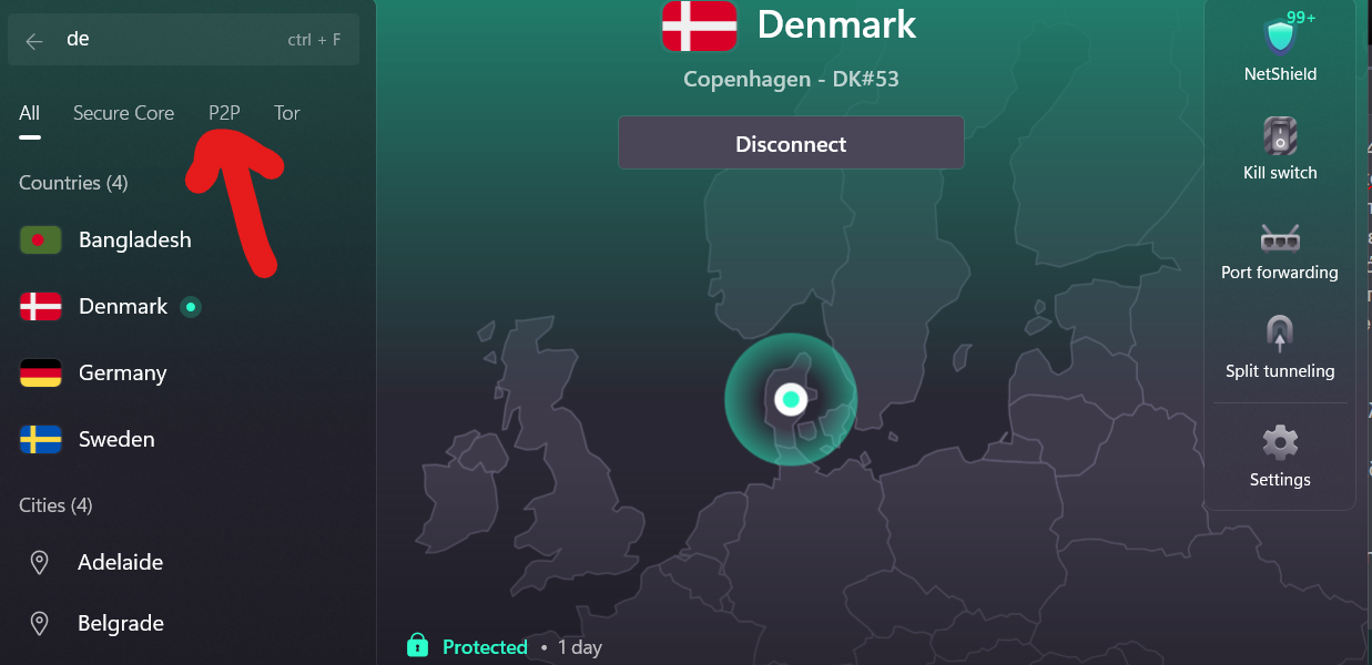

Υπόψιν, τρέχει προσφορά στα 2,99 το μήνα από PC MAG:
Μπαίνεις απο εκεί και το επιλέγεις.
Ανανέωσα έτσι με άλλο email account και βγήκε 72 ευρώ για άλλα 2 χρόνια. Εξαιρετικό deal για τα όσα προσφέρει!.

Σαφέστατα Proton. Περισσότερες επιλογές, μεγαλύτερη ευελιξία, P2P friendly και οικονομικότερο.
Δε βρήκα servers για Andorra και Monaco που ήθελα, αλλά μικρό το κακό, έχω κι άλλες εναλλακτικές.
