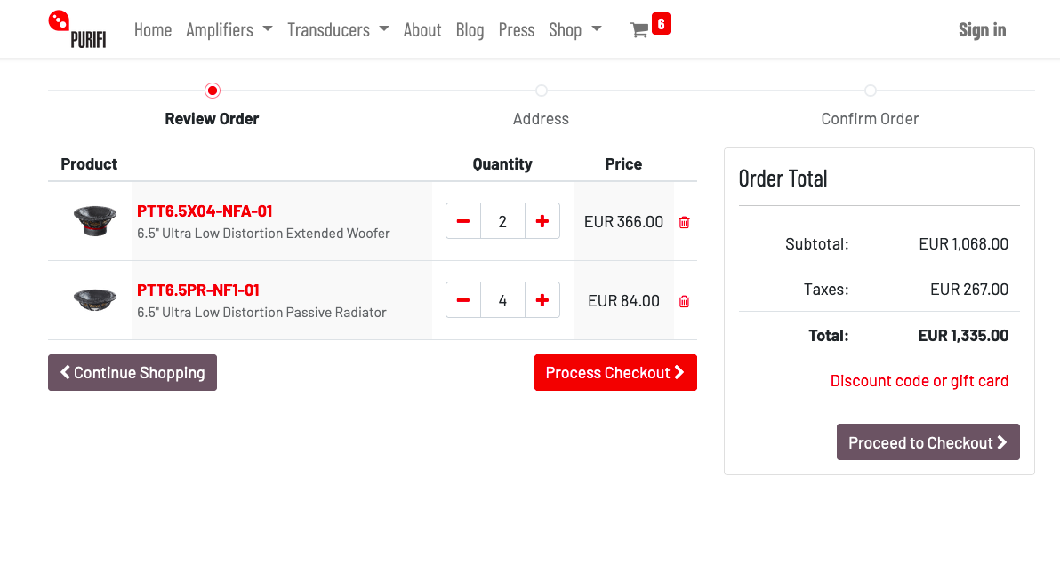

Το κάθε ενεργό μεγάφωνο κοστίζει 366 ευρώ και άλλα 89 το κάθε παθητικό.
Η μονάδα υψηλών μας είναι άγνωστη.
Οι τιμές που λέτε πως προκύπτουν;
654
593
2 ενεργα + 4 παθητικα + φπα =1355€ + 2 ΑΜΤ custom made απο DALI min 250-300 το καθενα
Οι τιμές είναι σε κορώνες
Εχει και σε €

654
593
