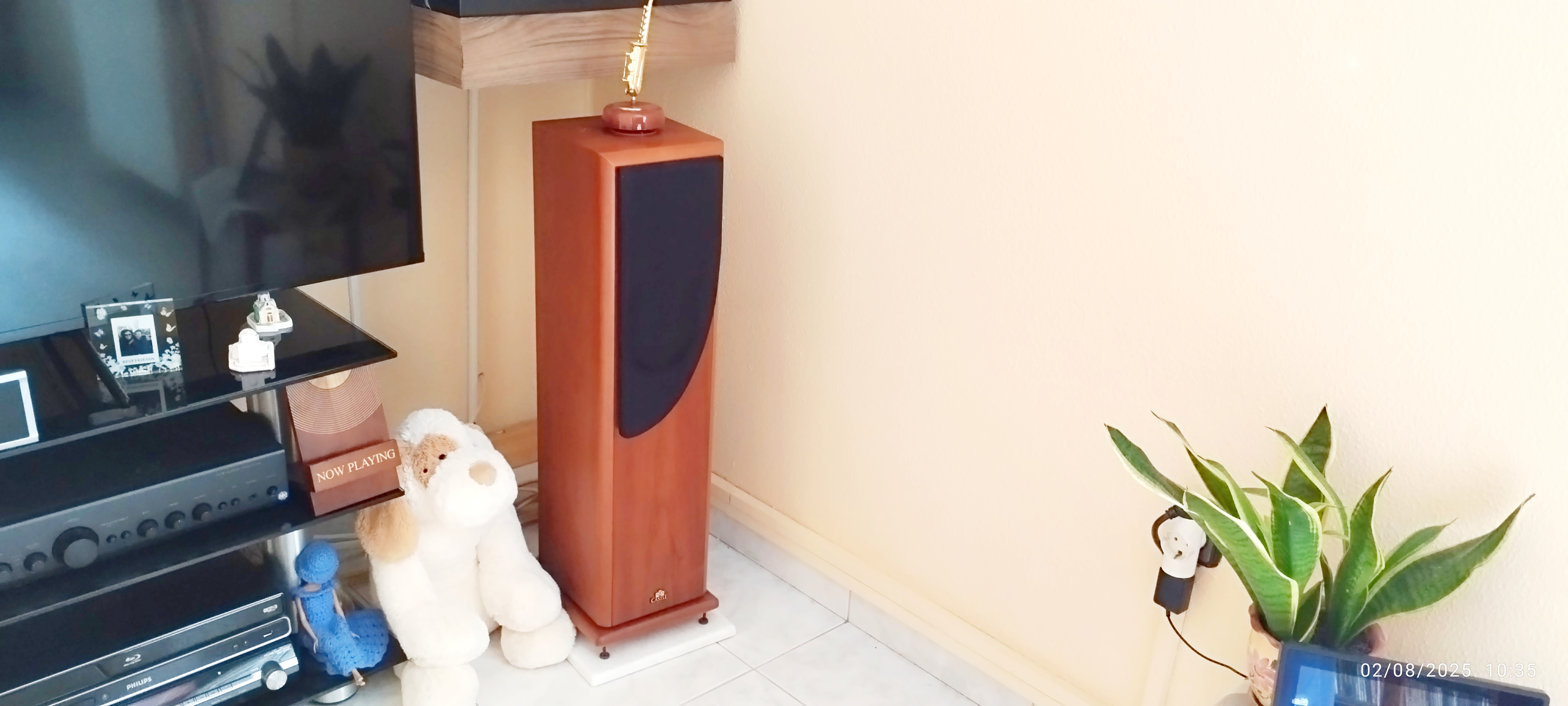

Η πιο φτηνή λύση, είναι να βάλεις ένα ξύλο (MDF 8-αρι ή 6-άρι, δηλαδή σχετικά λεπτό) σε κάθε γωνιά, με πλάτος ~60-80cm και ύψος όσο σε παίρνει, το οποίο θα πρέπει να "πατάει" σε τοίχο και δάπεδο με μαλακά υλικά (κάποιο μαλακό λάστιχο, που να επιτρέπει μικροκινήσεις στο ξύλο έως και +-5mm) και πίσω από το ξύλο να βάλεις πυκνή και βαριά ηχοαπορρόφηση, η οποία να έρχεται σε επαφή με το ξύλο και να δρα ως ελατήριο επαναφοράς.
Την ισοσκελή γωνία που θα σχηματιστεί στο πάνω μέρος του ξύλου μεταξύ της άνω ακμής του ξύλου και των 2 επιφανειών των τοίχων, μπορείς να την κλείσεις με ένα ξύλινο καπάκι και κολλημένη πυκνή βαριά απορρόφηση πίσω του.
Αυτό θα κάνει καλύτερη δουλειά από οποιοδήποτε σφουγγάρι της t.akoustik του Θωμά, αλλά εμπεριέχει κατασκευή και κάποιες δυσκολίες στην υλοποίηση, κυρίως στη στήριξη του ξύλου, η οποία χρειάζεται χαλαρότητα ώστε να επιτρέπει να πάλλεται ελεύθερα η ξύλινη αυτή επιφάνεια, και να αποσβένει μηχανικά στην μάζα της απορρόφησης.
Πιο "επιστημονικά" μπορείς να βρεις το συχνοτικό κέντρο συντονισμού της τάβλας, αναλόγως διαστάσεων και πάχους και βάρους, αλλά αυτά αποτελούν πιο δύσκολα θέματα του παρόντος θρεντ. Εμπειρικά, ξέρεις ότι βγάζουν διαφορετικό ήχο 2 ξύλινες επιφάνειες όταν τις χτυπάς, αναλόγως διαστάσεων και πάχους. Αυτός ο ήχος, θα πρέπει να πλησιάζει στο συχνοτικό πρόβλημα του χώρου σου, για τα μέγιστα αποτελέσματα. Παρ'ολα αυτά, η (μεγάλη) ποσότητα ηχοαπορρόφησης πίσω από το ξύλο, μπορεί να κάνει δουλειά σε μεγαλύτερο συχνοτικό εύρος, αλλά περιορισμένης αποτελεσματικότητας, όπως τα σφουγγάρια του Θωμά. Σίγουρα χρειάζεται μπόλικο υλικό, θα φύγει κάνα ρολό 1,5 μέτρου ύψους (όσο χρειάζεσαι, όσο περιθώριο ύψους έχεις) και με διάμετρο 1 μέτρου.

Το πρόβλημα με την οικονομικά αποδεκτή λύση που λέει ο φαλακροτεσλάκιας είναι πως χρειάζονται μετρήσεις και μελέτη.
Κατά τα άλλα πιστεύω πως είναι σωστή προσέγγιση
Υπάρχουν και τα Tuned bass traps. Αλλα και πάλι χρειάζεται ειδικός να κάνει μετρήσεις.

Πάντως οι CBT2 μου αρέσουν (εκ πρώτης όψεως). Εχουν επίσης ανακλαστικές επιφάνειες μπροστά, και μάλιστα προσθαφαιρούμενες για μικρορύθμιση, φαίνεται να'χουν αξιοπρεπεις προδιαγραφές , το δε "σφουγγάρι της t.akustik" δεν το λες και της σειράς: 40 κιλά στο κυβικό (και πυρίμαχο με προδιαγραφή 100mm ανά λεπτό).
Και βέβαια το βασικό, είναι έτοιμες και εμφανίσιμες
aris22 πάρε δυό CBT2 ή CBT1, βάλε μόνο τη μία, παίξε πάνω-κάτω με κάποιο στήριγμα (βιβλία πχ), βάλε και την άλλη προσωρινά κι' ας υπάρχει καλοριφέρ στη άλλη γωνία για να δεις αν κάνει κάτι σοβαρό η ασυμμετρία, και μετά την κόβεις ή όχι.
Το μεγάλο πρόβλημα είναι οτι πρέπει να αποφασίζεις με το αυτί (ένα βινύλιο-τεστ με σαρώσεις θα βοηθούσε). Δύσκολη και αβέβαιη γι' αυτό χρονοβόρα διαδικασία χωρίς όργανα, φαντάσου να' μπλεκες και με diy κατασκευή, θεωρία, υπολογισμούς, διορθώσεις κλπ κλπ

Ευχαριστώ πολύ, η προσέγγιση σου είναι η πιο ρεαλιστική για τα δεδομένα μου . Εννοείς για την αριστερή μεριά κάτω στο πάτωμα και σε μην κολλάει καλά καλά στην γωνία λόγω του καλοριφέρ?

Ναι, μιας και την έχεις, για να ξέρεις τι γίνεται. Αν και μόνο με το αυτί και ακουστική μνήμη θα είναι αρκετά δύσκολο να πεις με σιγουριά αν δεν είναι έντονες οι διαφορές. Τα δε Castle γενικώς, δεν ξέρω για τα Severn, λένε οτι έχουν καθαρό στακάτο και ισορροπημένο μπάσο. Ενώ πχ ένα υποελεγχόμενο δεκάιντσο μέσα στην γωνία θα συντόνιζε το σύμπαν.
Πάντως αν προχωρήσεις γράψε τι άκουσες, ιδίως είμαι περίεργος αν όντως επηρεάζεται το πικάπ και αυτές οι μικρές μπασοπαγίδες κάνουν κάτι.

Να ρωτήσω και κάτι θεωρητικό, δεν ξέρω αν μπορεί να απαντηθεί με σιγουριά.....Αν βάλω τις συγκεκριμένες μπασοπαγίδες ή δεξιά - αριστερά η τη μια πάνω στην άλλη υπάρχει περίπτωση να δω κάποιο αποτέλεσμα υπάρχει περίπτωση και όχι. Υπάρχει όμως κάποια περίπτωση να χειροτερέψει αυτό που θα ακούσω σε σχέση με το τώρα?

Χωρίς απόλυτη σιγουριά, θα με εξέπλησε κάτι τέτοιο. Ιιισως αν είναι υπερβολικό το μπάσο λόγω γωνιακής τοποθέτησης και συντονισμών, το έχεις συνηθίσει, και όταν/αν η μπασοπαγίδα το μειώσει λίγο σου ξυνίσει το αποτέλεσμα - στην αρχή.

Βαλε δυο - τρεις φωτογραφιες του χωρου καλυτερες με μεαγαλυτερο ευρος. Αυτες που βαζεις ειναι σχεδον τιποτα. Αυτο που σου προτεινε ο Κωστας το εκανα με καλα αποτελεσματα. Εφοσον χρειαζεται η προσθηκη υλικου οπωσδηποτε κατι θ αλλαξει στο χωρο σου. Προφανως σ ενδιαφερει κατι αισθητικα ομορφο, να ειναι ευκολο και προσιτο. Το ποσο προσιτο ομως ειναι σχετικο. Ο καθενας εχει αλλα στανταρ. Προσωπικα δεν εβγαλα ακρη απο τις φωτογραφιες για να καταλαβω τι μπορει να γινει στις γωνιες.

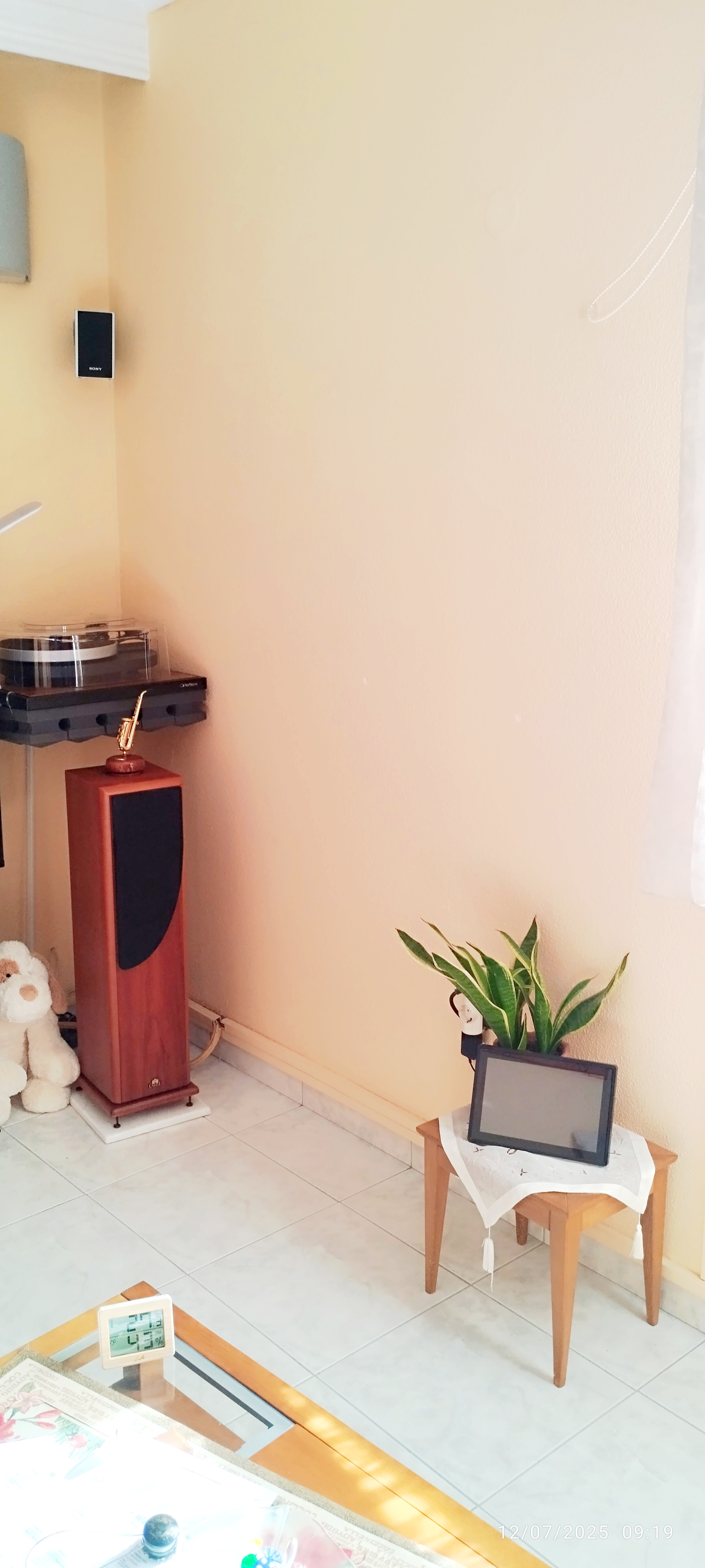

μήπως πρέπει να ξεκινήσει απο την αλλαγή θέσης του πικάπ? είναι σε γωνία και μάλιστα σε άσχημη γωνία.

Πάθων για τα μειωμένα μπάσα ο Θεός να τα κανει. Το μπουμπουνητο έχει ώραια αίσθηση αν το έχεις συνηθίσει και όταν το χάσεις φαίνεται άδειο.
Βέβαια αν ακούσεις κάμια βδομάδα το αδειο κι επαναφέρεις το μπουμπουνητο αντιλαμβάνεσαι πολλά

Δυστυχώς το πικάπ δεν μπορεί να μπει πουθενά αλλού σε αυτόν τον χώρο. Χρόνια ήταν σε αχρησία στο κάτω ράφι του επίπλου της τηλεόρασης. Η μόνη λύση ήταν να μπει εκεί που είναι τώρα.

Όπως θυμάστε όλη η συζήτηση ξεκίνησε για την προβληματική γωνία που σχηματίζεται κάτω από το πικάπ. Όπως είπα δεν έχω κάνει μετρήσεις ούτε μπορώ να καταλάβω με το αυτί αλλά εκείνο που είναι σίγουρο είναι ότι εκεί υπάρχει σίγουρα πρόβλημα.....
Αυτό που θέλω να ρωτήσω είναι το εξής. Οι μπασοπαγίδες στις γωνίες χρειάζονται μόνο όταν βγάζουν πολύ μπάσο τα ηχεία ή βελτιώνουν τον ήχο και σε ηχεία που δεν γκρεμίζουν και τοίχους με το μπάσο τους??
