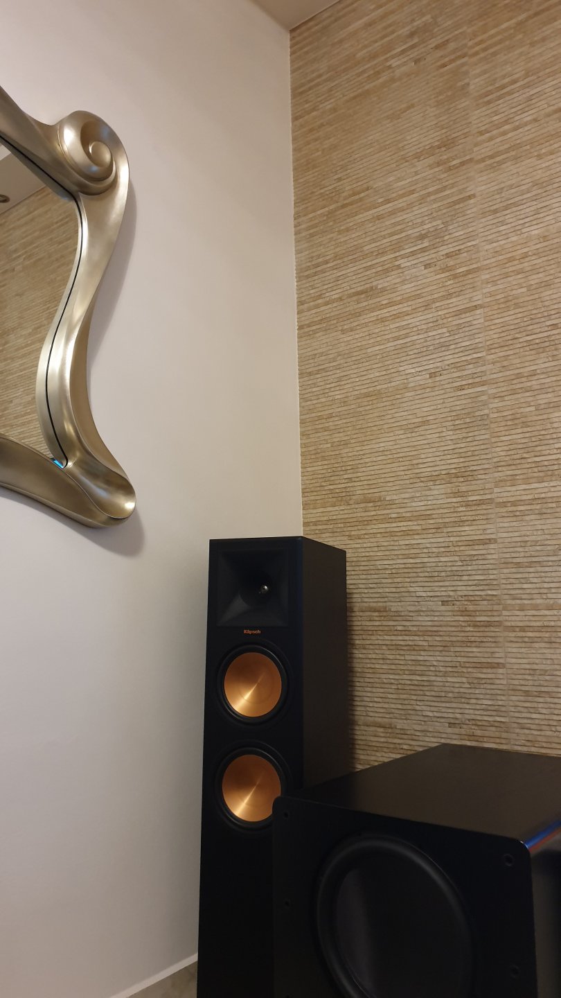

Εχοντας 3 σαμπ sw115 klipsch ο Μανωλης μου συστησε να βαλω στις γωνιες μπασοπαγιδες
ψαχνοντας βρηκα αυτες στα 33 την μια
σκεφτομαι να ξεκινησω στις 2 μπροστινες γωνιες απο 2 κοματια στην καθε μια ,δηλαδη 1 μετρο και σιγα σιγα να ανεβαινω ως το ταβανι
υπαρχουν 2 σαμπ μπροστα και ενα πισω ,οποτε θα θελει και στην πισω γωνια που ειναι το σαμπ? στην πισω κενη πλευρα υπαρχει ψυγειακι οποτε δεν βλεπω να μπαινει και εκει

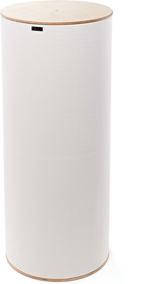

Δε νομίζω ότι θα σε αφήσει το έτερον ήμισυ να βάλεις κάτι στο σαλόνι. Αν σε αφήσει και θες off-the-shelf, οικονομική και εμφανίσιμη λύση, δες τα παρακάτω:
https://www.thomann.de/gb/hofa_basstrap_creme.htm

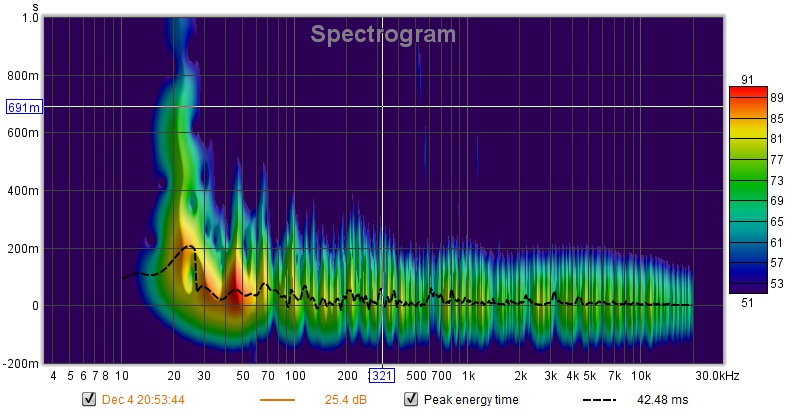

Αυτη είναι μια καλή λύση αρκεί να τοποθετηθεί στο σημείο του δωματιού που υπάρχει το πρόβλημα. Τι γίνεται όμως στη περίπτωση που δεν μπαίνουν. π.χ. στο μέδο της διαδρομής εμπρός - πίσω;
[DOUBLEPOST=1551118679][/DOUBLEPOST]Μέτρηση
Πολυ καλη προταση και με δωρεαν μεταφορικα εκτος αν κανω λαθος

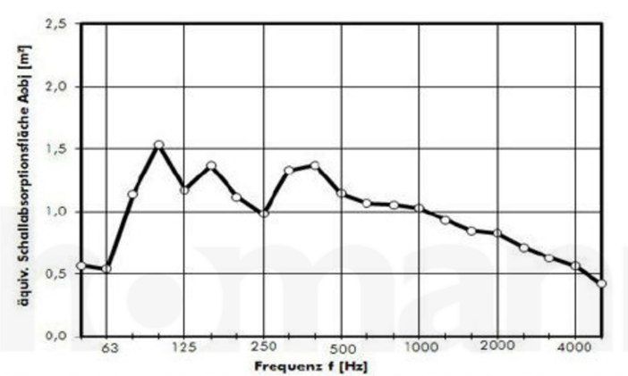

Από τι υλικό είναι κατασκευασμένες;
• Το POLYfon-BT Base, είναι ένα ακουστικό πλαίσιο γωνιακού τύπου,
από αφρώδη εύκαμπτη πολυουρεθάνη, με ανάγλυφη σχεδίαση, η οποία
απορροφά αποτελεσματικά την ενέργεια του ήχου και μειώνει το χρόνο
αντήχησης. Η προσθήκη των κοιλοτήτων (όπως στους συντονιστές
Helmholtz) μεγιστοποιεί την απορρόφησης του ήχου.
Αξιοποιώντας το βάθος της γωνίας που τοποθετείται, με αντίστοιχη αύξηση του
πάχους του αφρώδους υλικού, επιτυγχάνεται αύξηση της ηχοαπορρόφησης
και στις χαμηλές συχνότητες (μπάσα), σε σχέση με άλλα επίπεδα ακουστικά
πλαίσια μικρότερου πάχους. -
Αυτά που δείχνεις στη μέτρηση, δε στρώνουν με "κάτι" που θα μπει στο "μέσο μιας διαδρομής", αλλά με κάτι που θα πιάσει όλη τη διαδρομή...
Θέλουν μέγεθος.
Τες πα, σ'αυτά τα σημεία δεν θα υποφέρει κανείς. Κρουστικό δε θα βγάλει εκεί, εκτός κι αν έχει πολλά σαμπ, κι αν έχει πολλά σαμπ δε θα έχει το πρόβλημα εκεί. ;)
